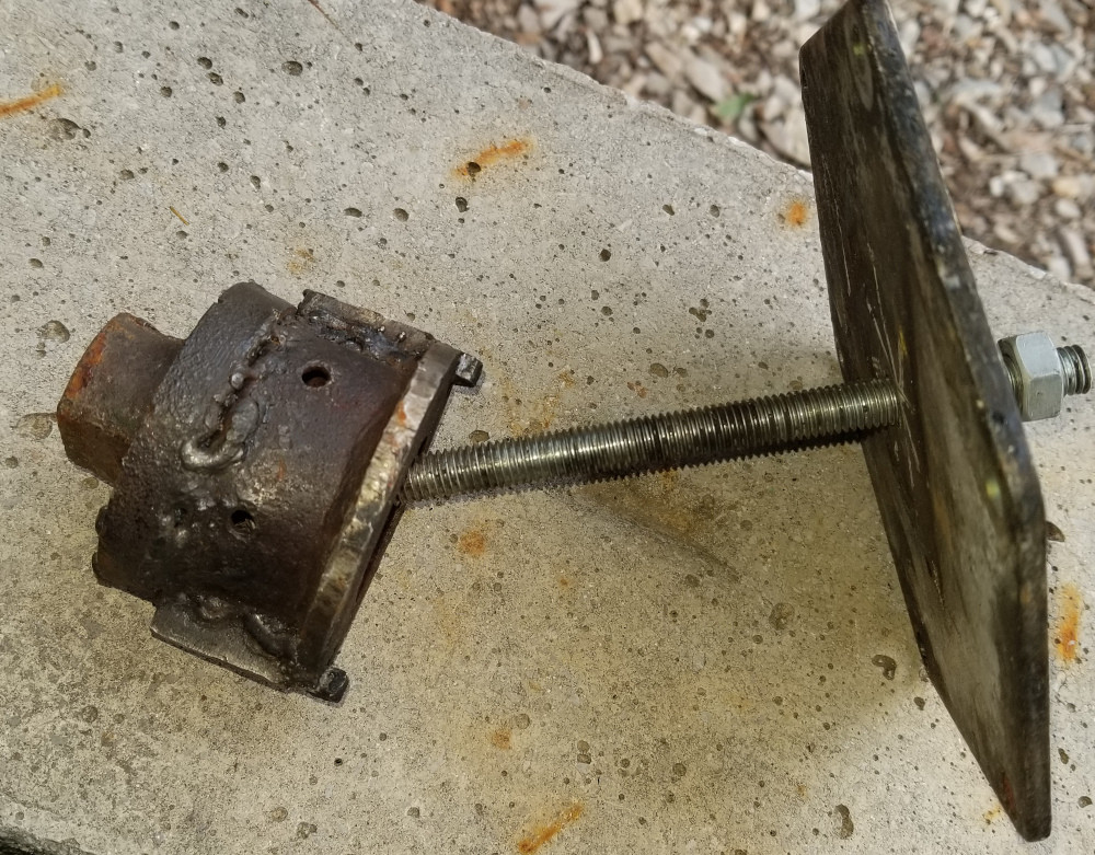

Pops34
Messages : 110
Re: Location / prêt de l'outil de démontage de la bague filetée pour déposer le roulement de roue arrière sur 2cv6
Message par Pops34 »
salut
pareil je l'ai fabriqué cet outil avec un peu de ferraille, une tige filetée, une disqueuse et un poste à souder, ça peut se faire
où l'on constate que je suis pas un pro de la soudure... :pleurelarmes: mais il m'a servi de nombreuses fois sans jamais faillir :gnark:
par contre le pas de calais, c'est loin
