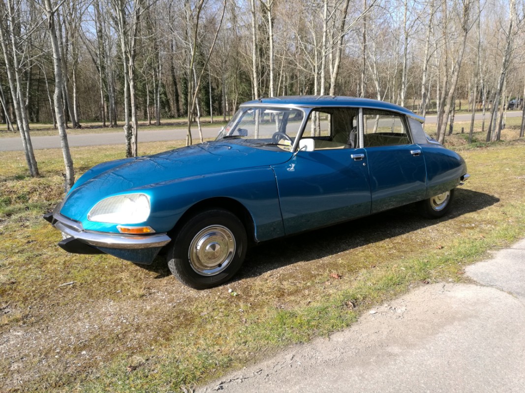

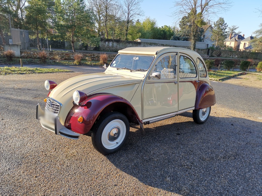

Bonne année à tous 🍾🥂
J'ai profité du temps pour sortir les deux 😍
Voici quelques photos
