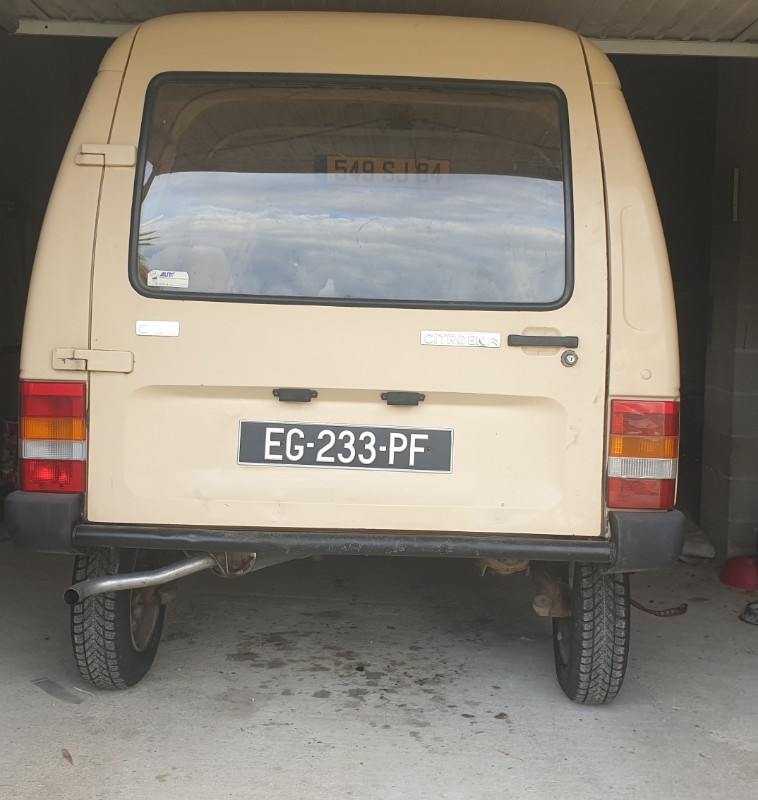

Tout d'abord, au bout de 5 ans j'ai enfin changé ses plaques d'immatriculation.
Avant
Après
C'est bien plus joli :amour:

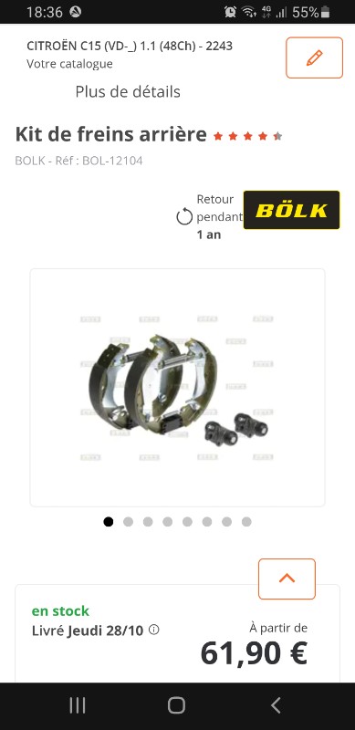

Bientôt je vais recevoir des tambours tout neuf, je pense que je vais les changer, ainsi que le kit de mâchoires que j'avais acheté il y a un moment mais j'ai un doute si il est bon :???:
https://www.mister-auto.com/kit-frein/bolk/bol-12104/
Je ne sais pas si il a le rattrapage automatique?

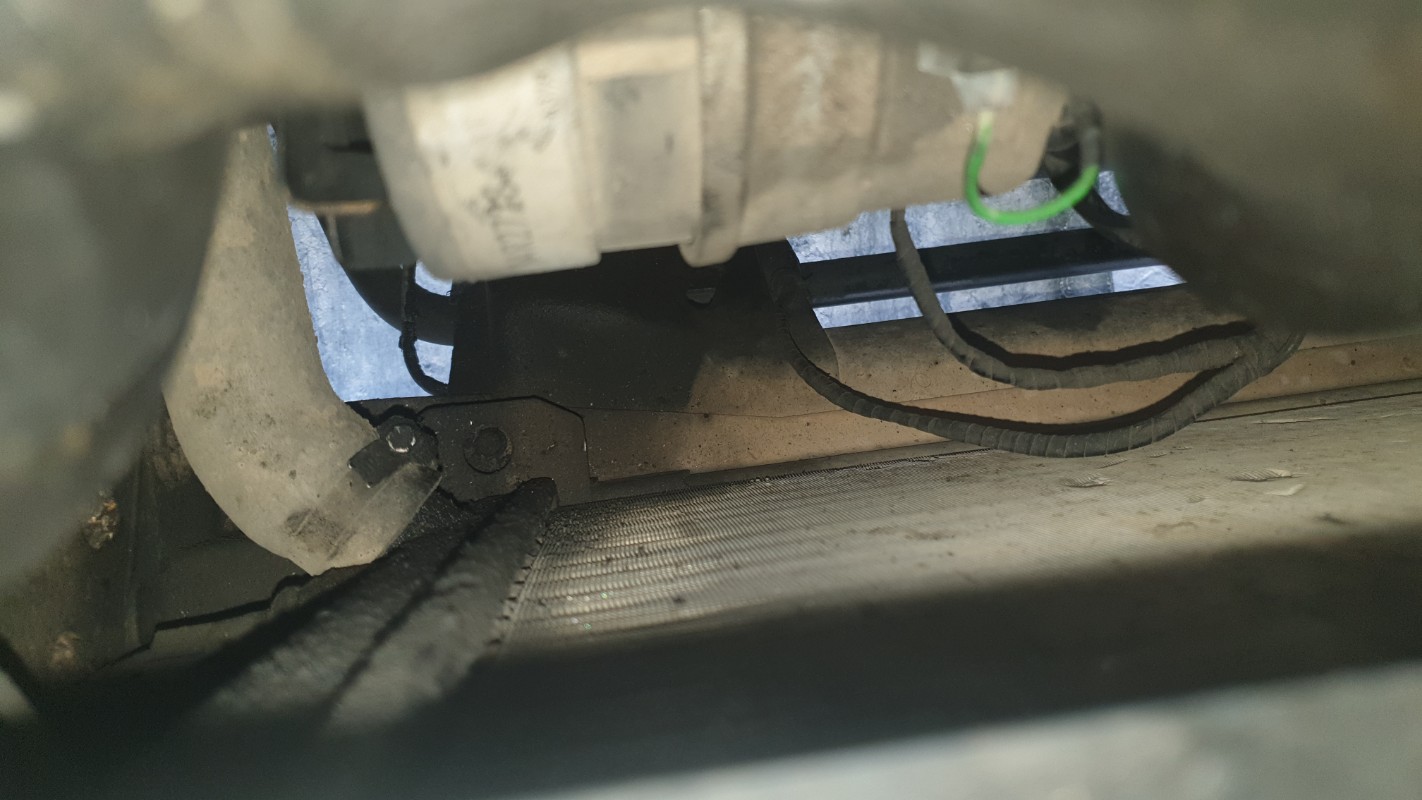

Ensuite, plein d'allant, j'ai décidé de changer mon liquide de refroidissement car le mien était plutôt marronasse que vert :pascontent:
Donc je suis allé chercher la durite du radiateur, jusque là. Rien de particulier.
Bien cracra cette durite

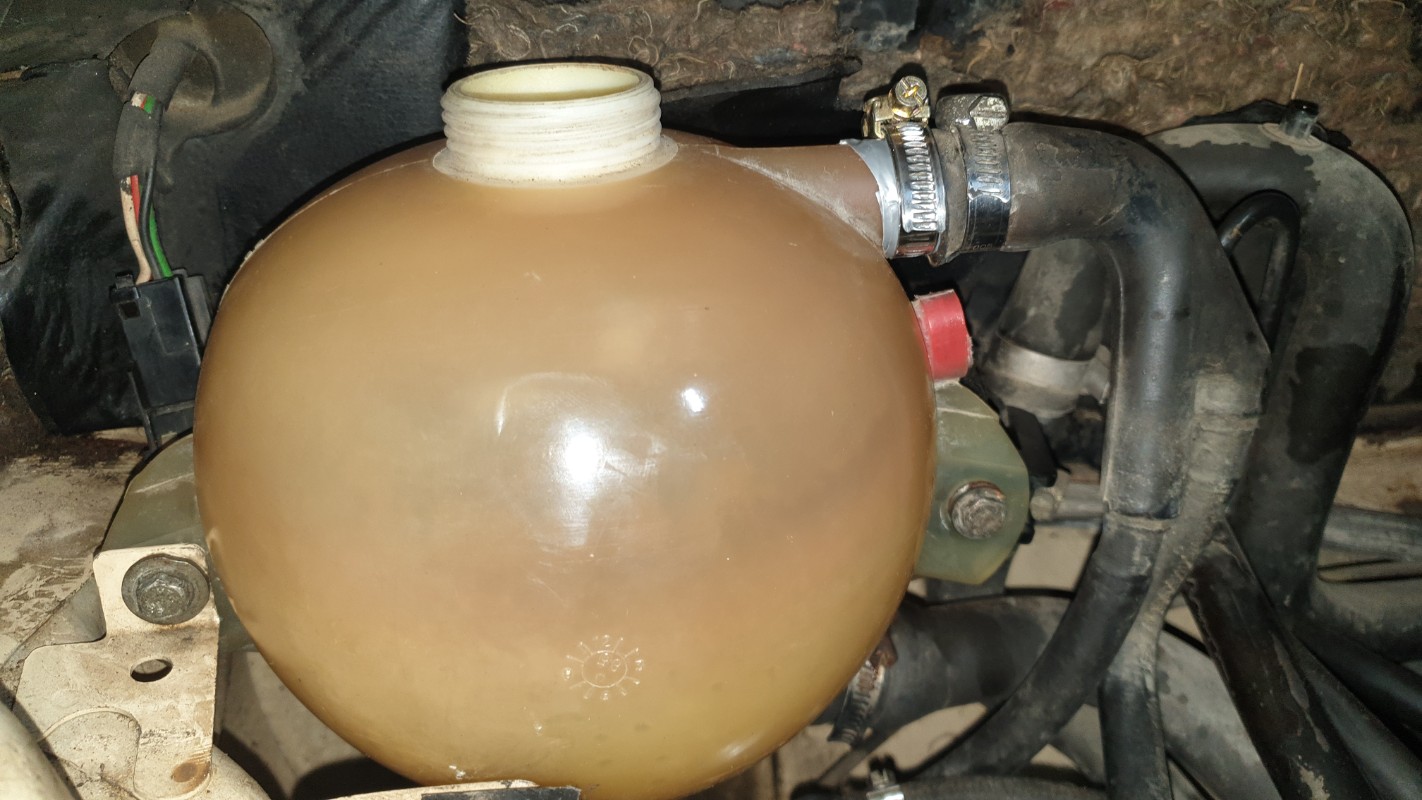

Mais voilà que j'ai voulu faire du zèle :boulet2: que je suis et je me suis dit "Pourquoi pas nettoyer mon vase d'expansion?"
Et bien sûr, ce qui devait arriver, arriva :pleurelarmes: lors du démontage "CRAC" Il s'est brisé :enerve2: plastique un peu vieux coordonnée avec ma délicatesse légendaire, ça n'a pas raté :larmes:
On voit bien l'état du plastique
Après nettoyage, petite réparation à la sauvage puis remontage
Remplissage et essai.
A la montée en température ma réparation perd un peu mais rien d'inquiétant mais je suis bon pour en trouver un autre sur Lbc, enfin j'espère :gnark:

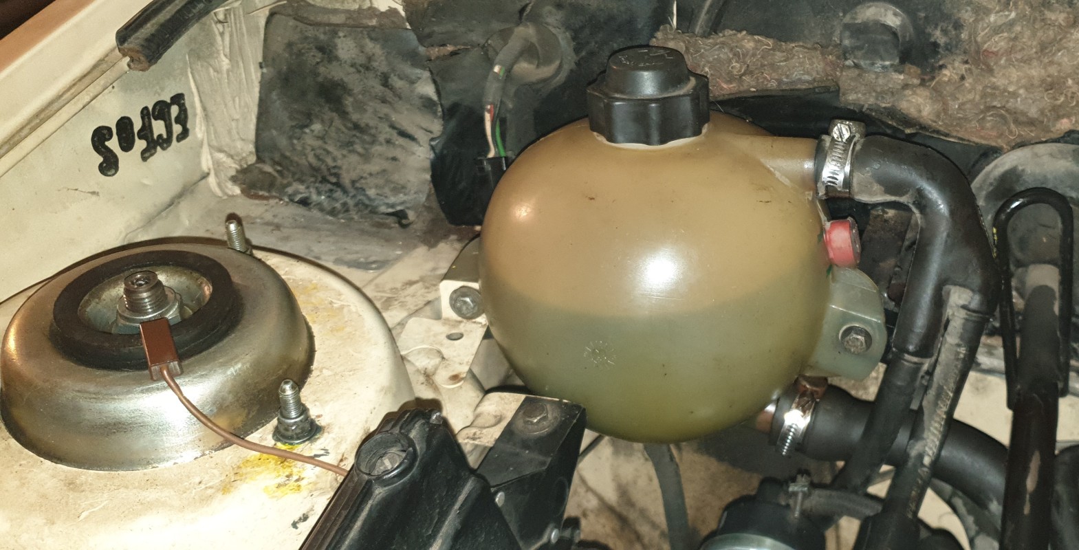

Voilà, j'ai reçu mon vase a 18h00, il était bien cracra, tellement que je n'ai pas pensé à vous faire une photo, vu la "moutarde" sèche, je crois savoir la destinée du moteur auquel il appartenait avant :surpris:
Bon, vous connaissez la manœuvre, savon à vaisselle pour l'extérieur +++ et cailloux +/- vinaigre blanc et on secoue puis rinçage et cela plusieurs fois.
Après retrait de l'ancien sans mettre du liquide de partout et mise en place du nouveau.
Voilà, il est prêt à aller chez le garagiste lundi:
