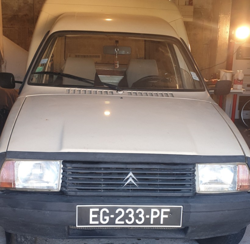

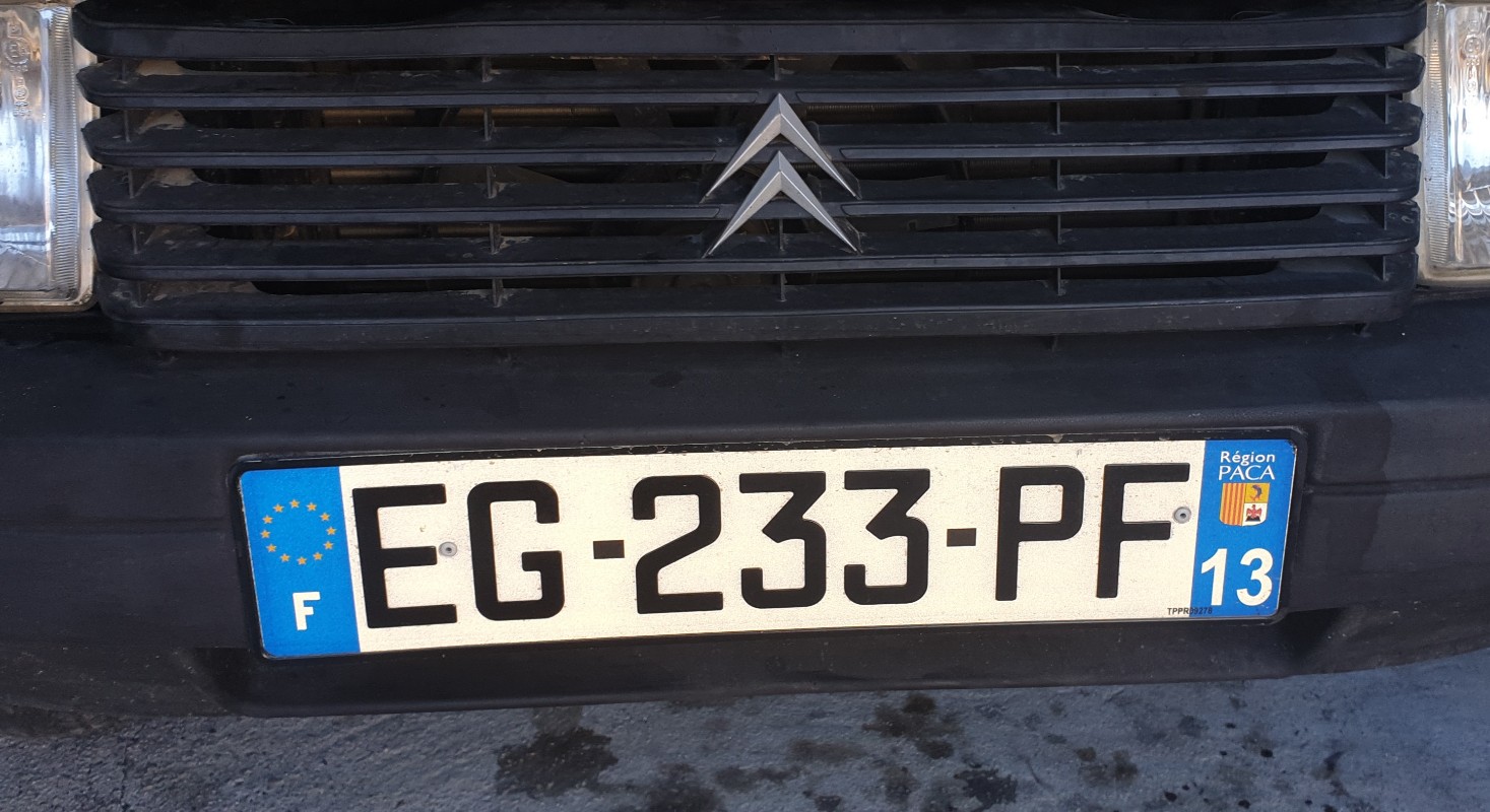

Tout d'abord, au bout de 5 ans j'ai enfin changé ses plaques d'immatriculation.
Avant
Après
C'est bien plus joli :amour:

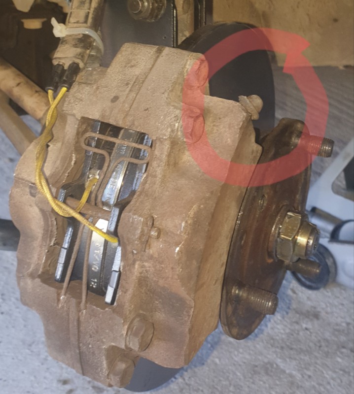

Après il me restait à faire la purge des freins.
Avec l'aide de mon fils, 17 ans de mollesse, j'ai jamais vu quelqu'un appuyer si doucement :enerve2: et en plus c'est que ça se vexe facile ces bêtes là :mdrr:
Bon j'ai fait un montage me permettant de faire la purge seul... on est jamais mieux servi que par soi-même.
Mais bien sûr, chose très pratique, le purgeur des roues avant sont tellement bien placés,
qu'il faut démonter les roues pour y accéder.

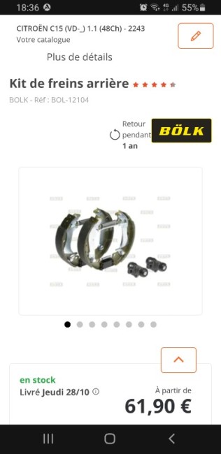

Bientôt je vais recevoir des tambours tout neuf, je pense que je vais les changer, ainsi que le kit de mâchoires que j'avais acheté il y a un moment mais j'ai un doute si il est bon :???:
https://www.mister-auto.com/kit-frein/bolk/bol-12104/
Je ne sais pas si il a le rattrapage automatique?

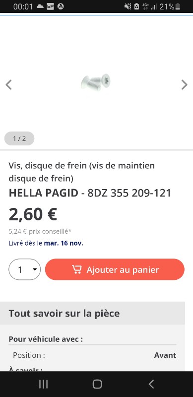

Les tambours et le changement des kits de frein arrière, et bien ça a tourné court car sur mon C15, le tambour est tenu par une petite vis qui sont complètement éclaté, impossible de trouver un tournevis adapté.
De une il va falloir que je trouve une solution pour les ôter, le pire c'est que je pense qu'elles sont bien grippées. Je vais acheter des extracteurs de vis, en espérant que ça suffise (je suis preneur de vos conseils).
De deux. Il va falloir les remplacer, bon, j'espère avoir trouvé

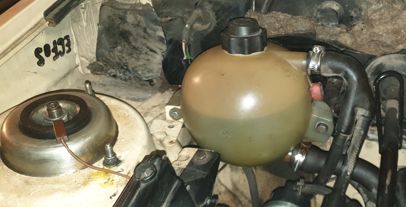

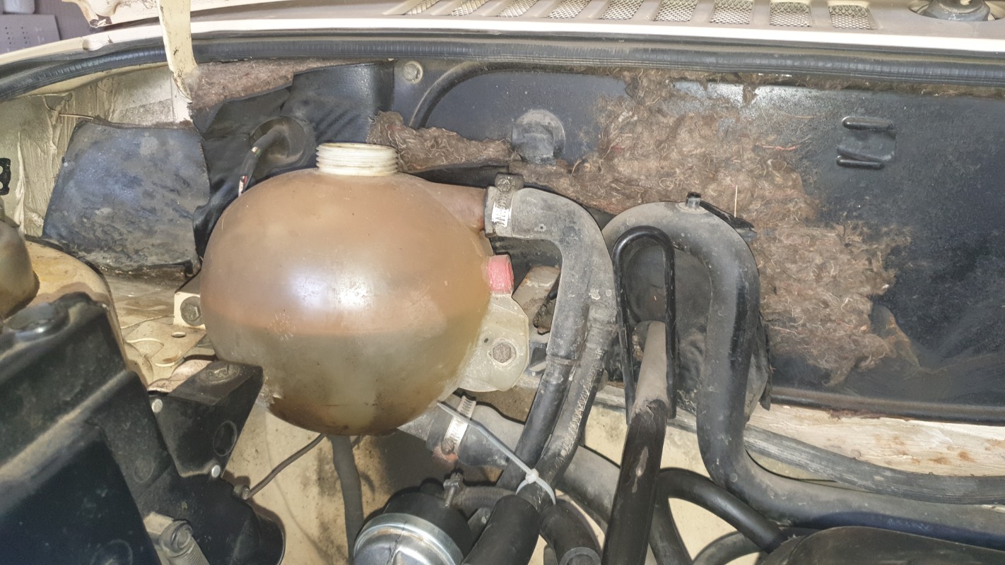

Ensuite, plein d'allant, j'ai décidé de changer mon liquide de refroidissement car le mien était plutôt marronasse que vert :pascontent:

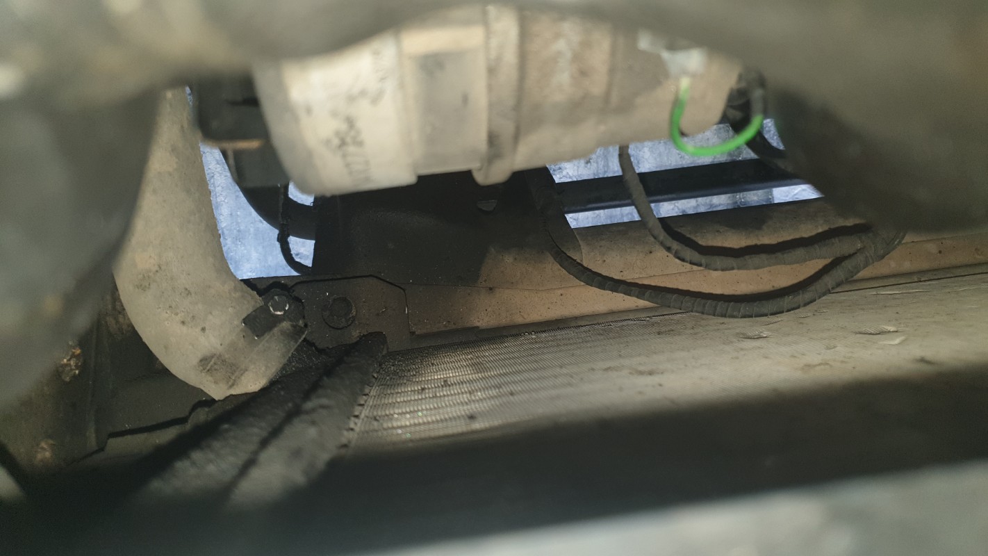

Donc je suis allé chercher la durite du radiateur, jusque là. Rien de particulier.
Bien cracra cette durite

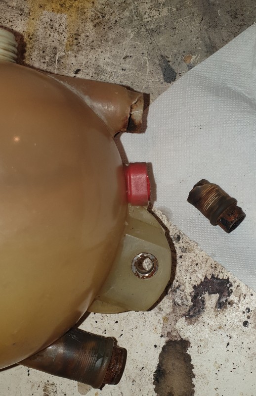

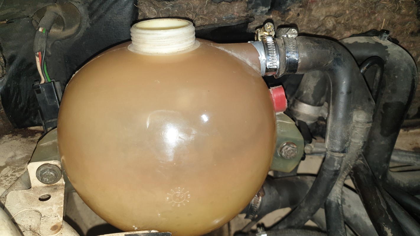

Mais voilà que j'ai voulu faire du zèle :boulet2: que je suis et je me suis dit "Pourquoi pas nettoyer mon vase d'expansion?"
Et bien sûr, ce qui devait arriver, arriva :pleurelarmes: lors du démontage "CRAC" Il s'est brisé :enerve2: plastique un peu vieux coordonnée avec ma délicatesse légendaire, ça n'a pas raté :larmes:
On voit bien l'état du plastique
Après nettoyage, petite réparation à la sauvage puis remontage
Remplissage et essai.
A la montée en température ma réparation perd un peu mais rien d'inquiétant mais je suis bon pour en trouver un autre sur Lbc, enfin j'espère :gnark:

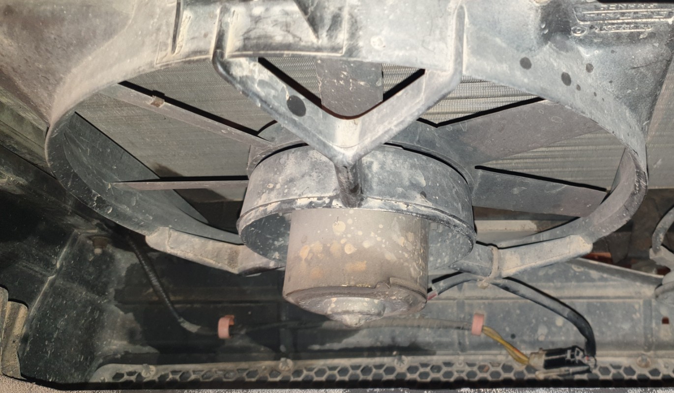

Une dernière chose qui me dérange, c'est que je n'ai pas eu de démarrage du ventilateur, faut-il attendre longtemps :???:
Bon chaque chose en son temps. Je testerai le ventilo plus tard.

Bonjour Éric, pour devisser tes petites vis torx de tambour grippé, tu prend un embout torx de 5 ou 6 je crois, de ta boîte à cliquet ,tu le tien avec une pince et tu tape avec un marteau pour les décoller, c'est ce que j'ai fait pour ceux des disques de la Clio de ma fille, :salut:

Eric13190 a écrit : 11 nov. 2021, 00:21 Une dernière chose qui me dérange, c'est que je n'ai pas eu de démarrage du ventilateur, faut-il attendre longtemps :???:
Une sale journée, quoi !! Comme la météo ...
Pour le démarrage du ventilo, il faut que la température monte assez pour enclencher le thermostat pour qu'il démarre le ventilo .... Maintenant, combien de temps ? Je n'en ai aucun idée. Faut laisser tourner le moteur (plus le régime est haut, plus vite ça va monter ...) et guetter la température d'eau au TdB !
Bon courage.
Messages : 3331
Re: Au tour de "Zezette" le C15
Eric13190 a écrit : 11 nov. 2021, 00:21 :salut: Une dernière chose qui me dérange, c'est que je n'ai pas eu de démarrage du ventilateur, faut-il attendre longtemps :???:
:salut: Vers les 90 degrés donc après environ 7 ou 8 kilomètres.

:merci: @CHARLYSTONE , le problème c'est des cruxiformes et l'empreinte est vraiment dégradée. Mais je vais essayer ta méthode, je n'ai pas osé la manière forte ;)

Ps: j'ai testé cet après-midi mon ventilateur, je l'ai branché sur la batterie, il est OK.

Bonjour, pour les vis grippé les mécanos utilise un tournevis a frappé, tout type de vis,mais on peut le faire aussi avec un marteau et un embout ça va bien aussi, pour ton problème de ventilateur peut être que il faut remplacer le calorstat, :salut:

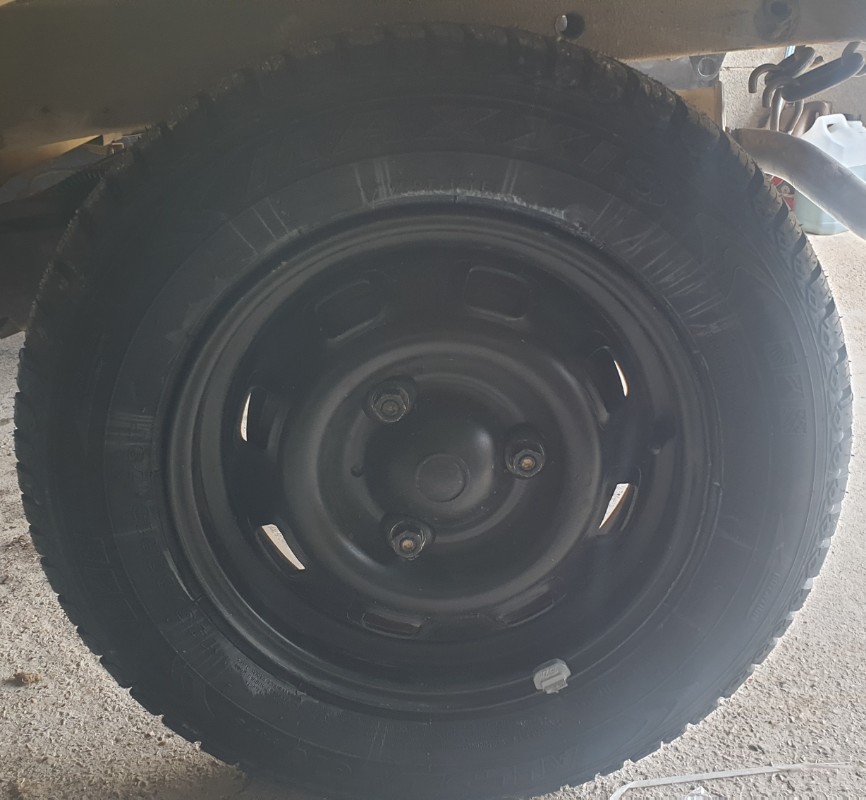

Ça y est la "bête" a de nouvelles gommes à l'arrière :)
Des Maxxis 4 saisons.
Mais aussi, j'ai enfin fait monter les Sachs que j'avais acquis sur le Lbc il y a 3 ans
On comprends la difficulté à monter les cartouches
Ils en ont bien bavé paraît il... 3 heures de MO.
C'est amusant car la voiture a le cul "Haut" maintenant
+pneu neuf pour la roue de secours et parallélisme.
Voilà c'est fait.
A la suite maintenant, deux trois bricoles et on essaiera de passer le Ct :p
