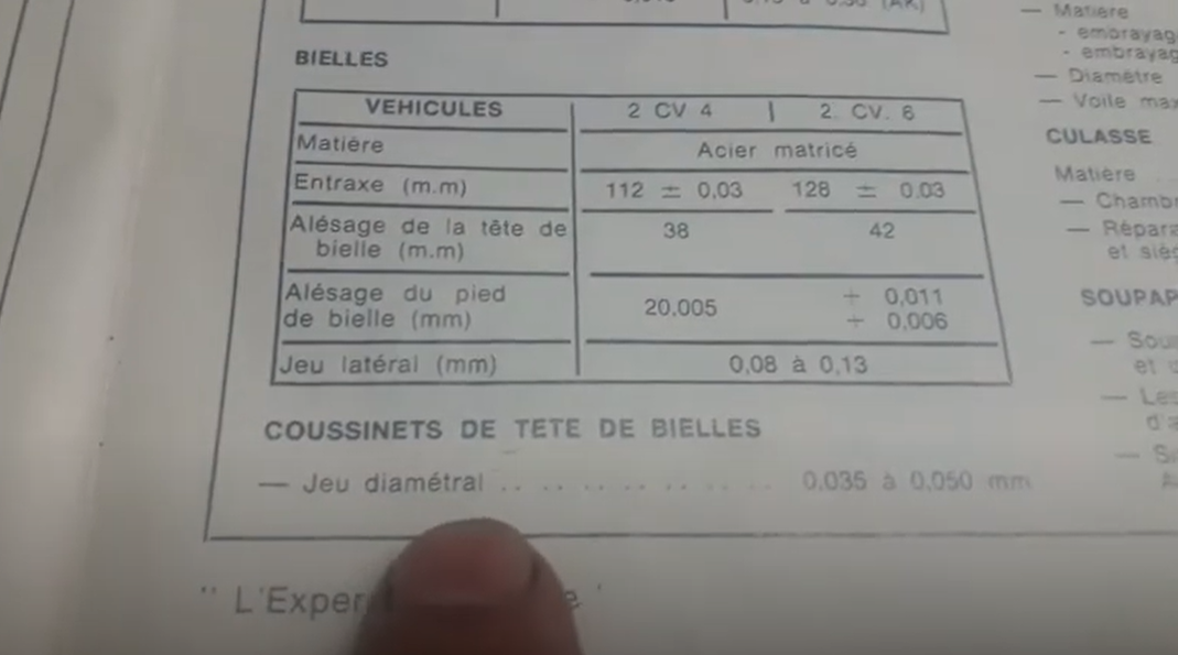

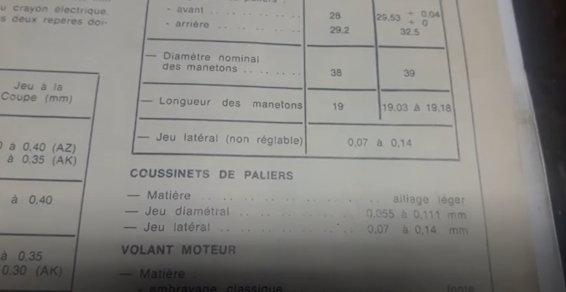

Bonsoir à tous.
J'ai trouvé, en copie écran d'une vidéo, le tableau suivant. Ces valeurs sont elles ok pour une 2cv AZ 425 cc.
la page correspond au livre l'expert automobile????????????
Merci par avance.
Philippe
Merci par avance.
Philippe
