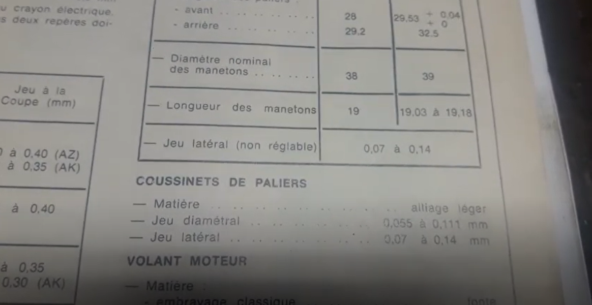

Bonsoir à tous.
J'ai trouvé, en copie écran d'une vidéo, le tableau suivant. Ces valeurs sont elles ok pour une 2cv AZ 425 cc.
la page correspond au livre l'expert automobile????????????
Merci par avance.
