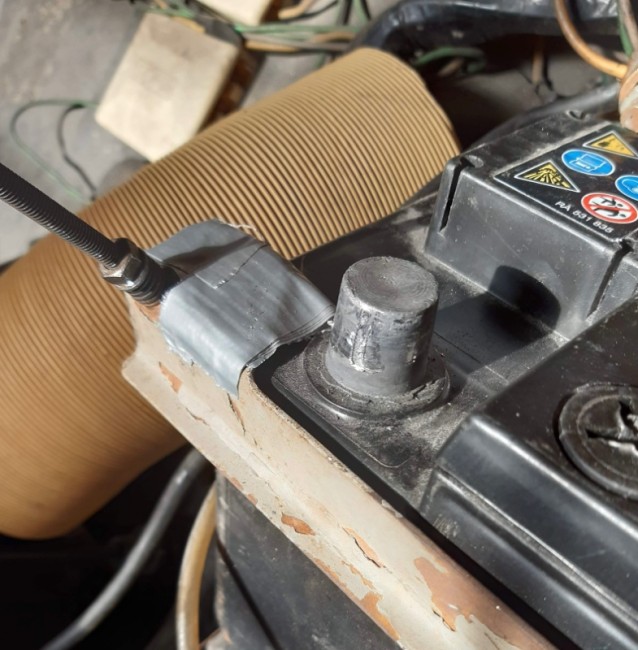

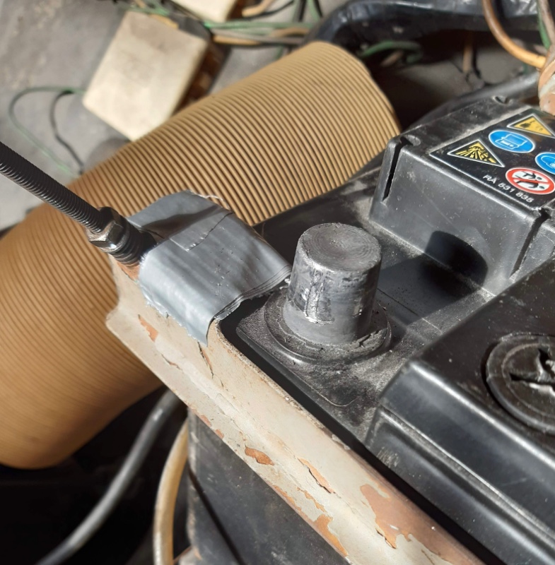

Dans quel sens fixez vous la réglette de la batterie de votre 2CV ?
Message par Fred12233d »
Attention cette question n’est pas de la « rocket science » mais je la pose quand même.
Dans quel sens fixez vous la réglette de batterie?
Ma batterie est assez mal fichue et je ne peux fixer la réglette que suivant la photo.
Problème, la cosse du plus se retrouve très près de la réglette et donc très près de la masse et donc du moins de la batterie.
D’où l’essai du scotch pour isoler mais ce n’est vraiment pas top et j’ai préféré m’abstenir.
Si je fais faire un 180 degrés à la réglette, elle ne tient pas car la batterie n’a pas d’encoche suffisante sur toute la longueur.
Une idée géniale ???

Elle est bien posée comme ça. Mais effectivement, ça parait proche de la cosse. L'isolant adhésif, à défaut d'être esthétique, je pense que c'est efficace. Tu peux aussi donner un petit coup de meuleuse pour éloigner un peu le bord de la cosse.

Elle est bien placée, pour le reste, je suis d'accord avec Jyg.

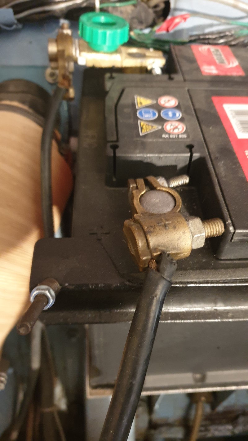

Bon alors j’ai laissé monté comme ça sans trop enfoncer sur la cosse, en mettant du scotch et en tournant au mieux le connecteur.
Pas top quand même je trouve.
Avec un fil de démarreur un tantinet plus long je pourrais tourner plus la connexion.
J’y mettrai peut être un coup de scie pour enlever un morceau.

Bonjour, la borne plus est du bon côté, par contre pour plus de sécurité tu coupe un bout la reglette et tu rajoute un bout de plastique mais avant tu fait un trou de la grosseur de la borne car lorsque tu va fixer la borne avec le câble du plus ça eviteras de toucher la reglette est éviter un cour circuit, j'ai fais comme ça :salut:
