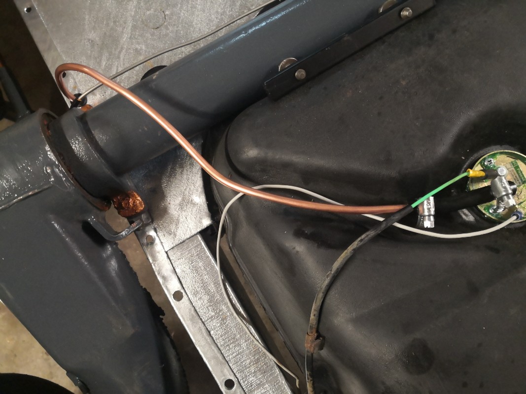

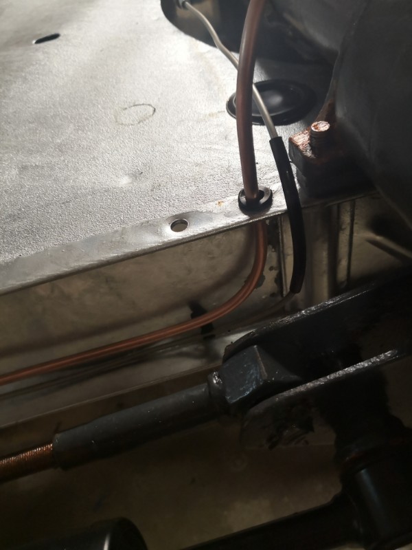

Je continue un peu mon rôle de boulet qui me va si bien.
Comment tordre le tuyau d'essence sans l'aplatir ou / et l'endommager ?
2cv 4 de 1974
Messages : 1746
Re: Quels Tuyaux de freins commander pour ma 2cv freins à tambours diamètre / matière?
PLUX a écrit : 27 déc. 2021, 15:14 Comment tordre le tuyau d'essence sans l'aplatir ou / et l'endommager ?
Avec les mains :mdr:
Vraiment avec les mains en y allant doucement.

Bon, avec les mains donc.
As-tu une photo du résultat ? Pour me donner du courage
2cv 4 de 1974
Messages : 1746
PLUX a écrit : 27 déc. 2021, 22:29 As-tu une photo du résultat ? Pour me donner du courage
J'en ai fait aujourd'hui, rien que pour toi :)

Super c'est la façon que j'expliqué la dernier fois :pouce: :pouce:

Et tant que je suis dans les tuyaux et bien que ce n'est pas dans le sujet, une question sur l'essence.
J'ai maintenant un tuyaux en plastique transparent Dr petit diamètre.
Je pensais l'enfoncer dans une durite noire pour le brancher sur le réservoir. Mais ça me semble bizarre quand même.
Avant, à chaque branchement j'avais un système de tube en métal qui faisait la transition. Qu'en pensez vous?
2cv 4 de 1974
PLUX
Messages : 2224
Ma deuche : 2cv 4 1974
Localisation : luxembourg
Âge : 67
Message par PLUX »
J'ai remonté le circuit de frein sur la traverse arrière en plaçant le petit joint à l'intérieur.
Puis remonté la durite d'essence. J'ai mis un collier là où la durite en plastique vient s'enfoncer dans la durite noire, mais pas sur la durite noire au niveau du tube du réservoir, il n'y en avait pas au démontage. Mais je vois que beaucoup en mette un.
Je suis quand même surpris par cette petite durite en plastique qui s'enfile dans la noire j'aurais pensé qu'il valait mieux que la petite durite qu'elle recouvre le tube du réservoir.
Qu'en penses-vous?
Et
Y-a-t-il un contrôle possible de tous ces branchements ?
Car si ça fuit....il faut tomber la caisse,.....pas envie.
2cv 4 de 1974
