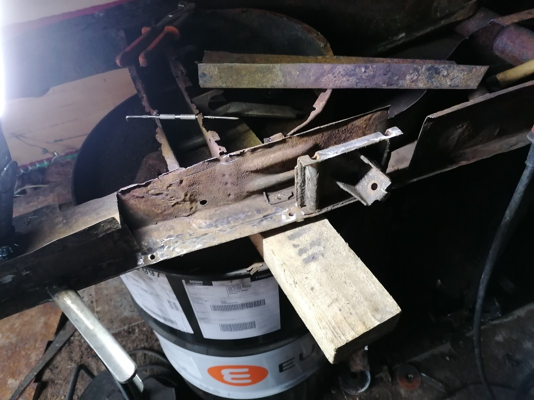

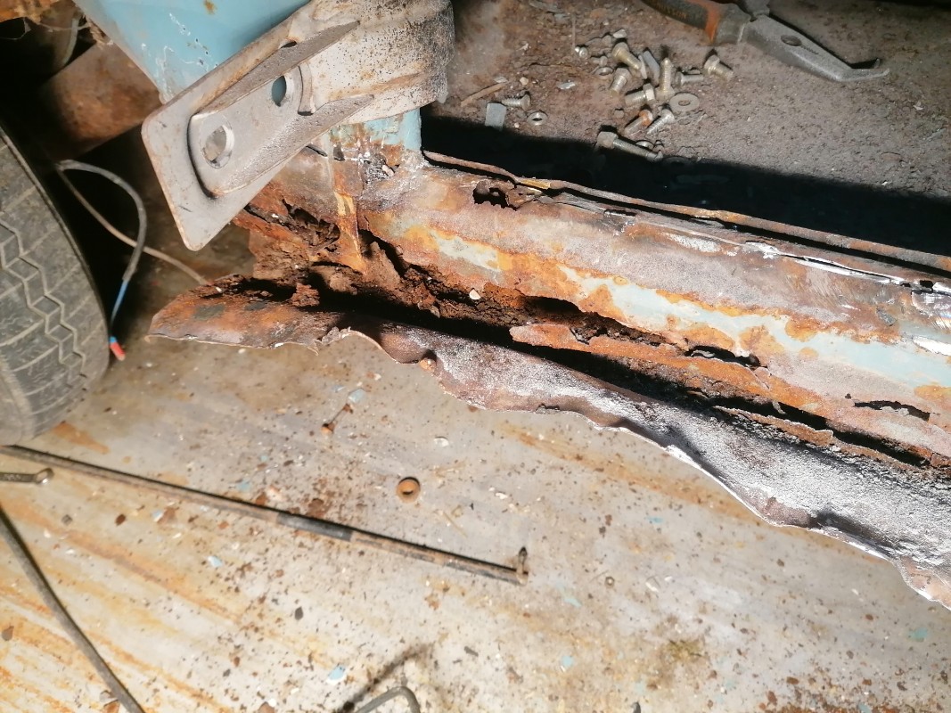

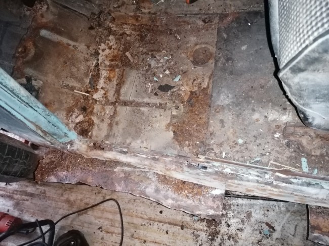

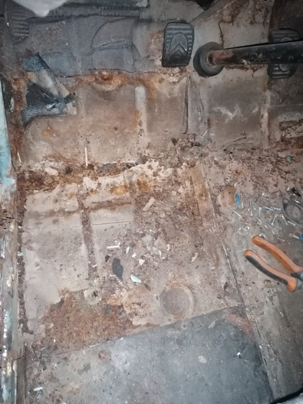

Bonjour a tous,

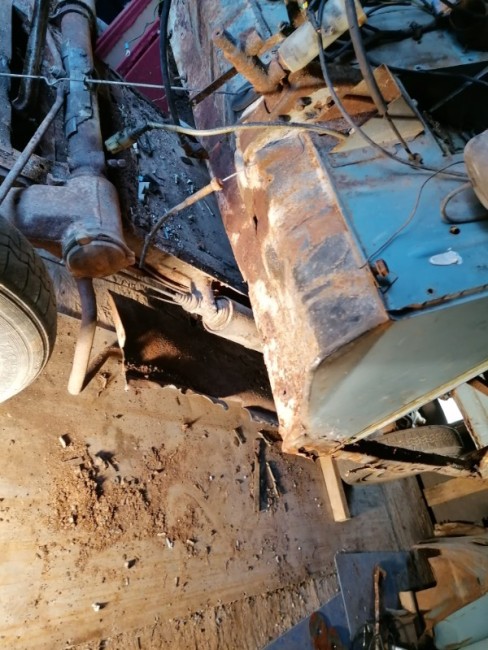

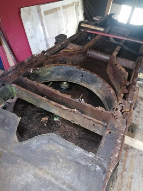

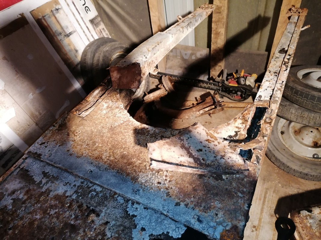

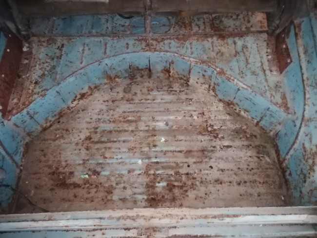

Voici le début d'un long poste concernant la restauration de ma 2cv6. J'ai acheté cette 2cv le 20 décembre dans l'optique de la refaire intégralement, surement un peu fou d'acheter une 2cv dans un tel état mais j'ai envie de sauver une 2cv au leu d'en acheter une avec peu de travail dessus, la satisfaction n'est pas pareil et j'adore relevé des défis extrême, repousser mes limites a chaque fois. jeune mécanicien de base et très très débutants en carrosserie, je serais ravi d'avoir quelques conseils en carrosserie.

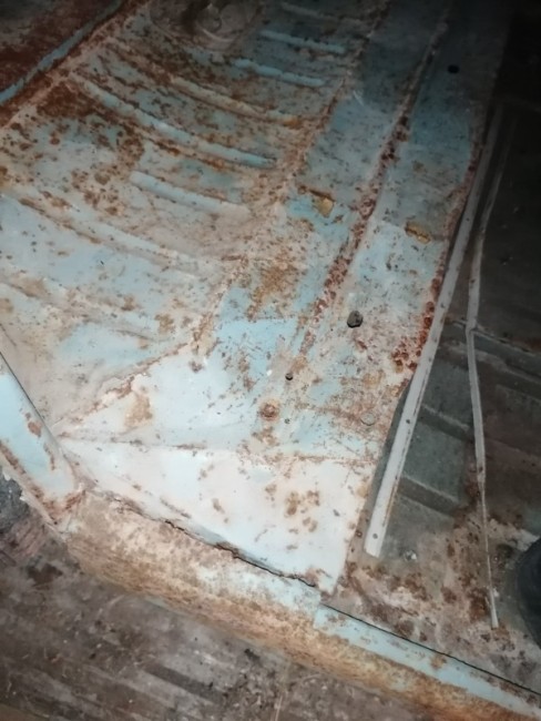

Début de démontage très très lent (repas de famille etc pas toujours le temps d'aller bricoler dessus). Dépose de ailes, capot, capote, malle arrière, porte afin de constater les dégâts qui sont nombreux. Place au photo pour montrer les quelques points de rouilles :mdr: :pensif:
Le "plancher" si l'on peut appeler sa comme sa a subit une greffe de tôle dar le dessous et le dessus souder a même les bas de caisse sans traitement de la rouille. Sauvable je pense la caisse car certes des caisses en échanges standard se trouve facilement malgré que le budget sois quand même élevé, je préfère refaire la caisse d'origine ( un ptit challenge a relever :mdr: ) et rien de tel pour apprendre que de réparer chaque pièces d'origine. N'ayant pas toute les machines de carrosserie nécessaire (bordureuse moulureuse) et surtout pas d'exemple de tôle d'origine je vais être contraint d'acheter les pièces de carrosserie (facilitera un peu la tache quand même). Avant de s'atteler a la caisse elle même je vais d'abord refaire le châssis qui a quelque point de rouille perforant sur les brancards avant et surtout les tôles supérieure et inferieure et surement quelque une a l'intérieur. Concernant la soudure sur la caisse j'hésite a faire du bouchonnage au mig car j'ai pas de poste a souder par point, éventuellement je peut attendre 1 ans afin d'avoir un poste a disposition mais au mig le résultat sera similaire je suppose. Je pense sabler le châssis intégralement ainsi que la coque et presque toute les pièces, puis passage au rustol cip, peinture époxy pour le châssis et une couche d'anti gravillon.
Pour la caisse je vais attendre un peu avant de commander les pièces de carrosserie ( plancher latéral gauche et droit, plancher avant, bas de caisse gauche et droit, charnière de capot, baie de pare brise, tôle auvent gauche droit, traverse arrière complète, tôle de fond de coffre et les intérieurs d'aile arrière, peu être également la tôle sus banquette arrière également ) car étant étudiants pas toujours facile d'acheter tout d'un coup.
La suite au prochain poste quand la caisse sera retiré, faute de place pour la stocker au sol je vais la suspendre et la poser sur des poutres mais vu l'état des bas de caisse je cherche autre un moyen plus sur.

:surpris: il y a du boulot, c'est vraiment une mission "sauvetage" :clap:
Tu forces mon respect, jeune deuchiste et je vais suivre ton post avec intérêt.
Tu auras les réponses à tes questions car plusieurs d'entres nous ont effectués des rénovations et ont les compétences. Personnellement je t'apporte mon soutien :pouce:
Bonne continuation.

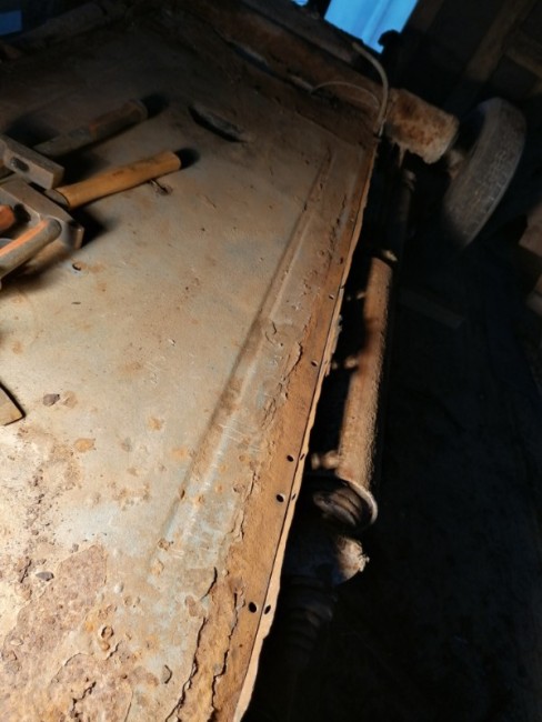

Le soucis c'est surtout au niveau des emplacements des tôles quand elle se superpose savoir c'est laquelle qui se superpose après le reste sa reste "seulement" de la soudure et des ajustements.

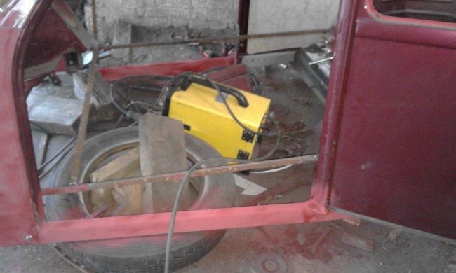

salut
Je serais toi je souderais un cadre tant que tout est encore en place
il y a une mine d'or sur le forum pour toute tes questions carrosserie
même sur google qui souvent revient sur le forum .
a+lionel
Messages : 1732
Re: Restauration 2cv 6 de 1972
louis60 a écrit : 23 déc. 2021, 11:01 Le soucis c'est surtout au niveau des emplacements des tôles quand elle se superpose savoir c'est laquelle qui se superpose après le reste sa reste "seulement" de la soudure et des ajustements.
Comme le dit @2cv62 , il faut d'abord souder des barres pour maintenir ta caisse quand tu vas tout couper.
J'ai suivi les indication de ce document : http://ma.2cv.free.fr/les_docs/DOCS/Tome%202.pdf
Tu trouveras les autres tomes ici : http://ma.2cv.free.fr/les_docs/
Pour les superpositions des tôles, ne t'inquiètes pas, lorsque tu vas découper et faire un peux de ménage, tu verra très vite comment ça s'assemble :wink:

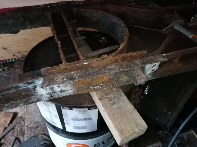

Bonsoir, effectivement j'avais prévu l'installation d'un cadre métallique avant d'enlever la caisse. Seul soucis c'est que j'ai pu de ferraille adéquat chez moi. Je vais continuer le démontage (compteur, faisceau etc.) et après les fêtes j'irai chercher du tube en 20*20 ou 15*15 pour faire un cadre. Pour le démontage de la caisse étant donné l'état des bas de caisse/brancard j'hésite a déposer la caisse maintenant car pour la poser après sur un support j'ai peur que tout passe a travers. Je pense remplacer d'abord les 2 bas de caisse complet histoire d'avoir une base saine et solide pour poser la caisse.

Bon courage pour l'aventure "restauration de la caisse".
Je pense qu'Il faut souder préalablement le "cadre" avec les barres pour rigidifier la caisse (en tout cas j'ai procédé dans cet ordre) avant de démonter la caisse du châssis. Ensuite tu poses la caisse sur 4 parpaings aux 4 coins pour enlever les planchers
et ensuite tu la poses sur le toit pour pouvoir changer les bas de caisse.

Effectivement je vais souder un cadre avant la dépose de la caisse, demain matin je vais voir si le quincailler du coin a du tube sinon sa sera après les fêtes.

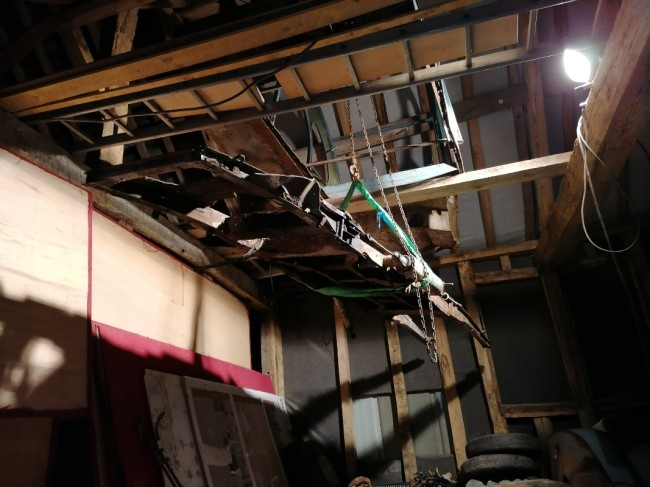

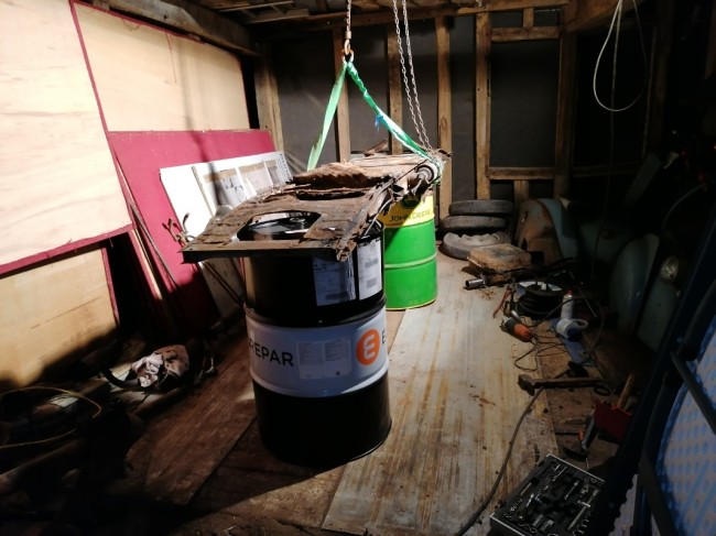

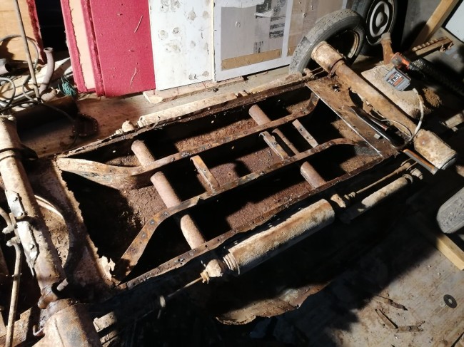

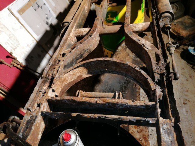

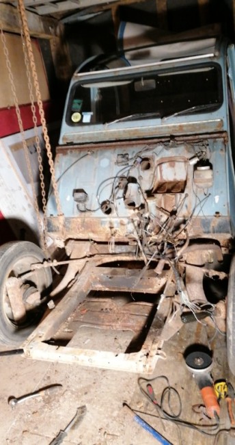

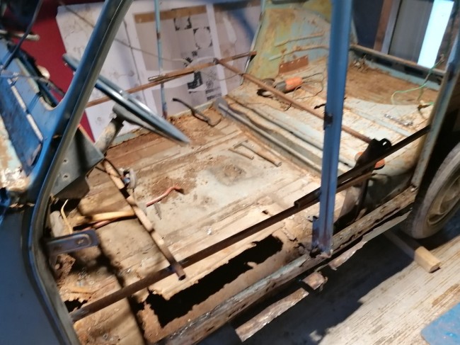

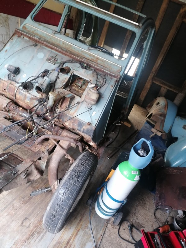

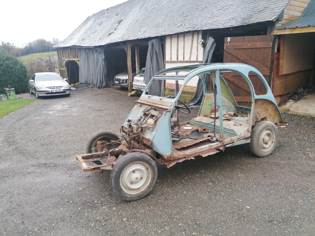

Avec les fêtes, pas trop eu le temps d'avancer sur la 2cv, mais bonne nouvelle j'ai démonté toute les vitres continué petit a petit entre deux a préparer la dépose de la caisse.
Puis soudure du croisillon qui va permettre de solidifier la caisse en attendant son tour je pense mi février.
Puis dépose de la caisse a l'aide d'un palan après avoir meuler chaque vis fixer sur le châssis, dépose du restant de plancher gauche, colonne de direction après un petit acharnement dessus (grippé sur l'axe de crémaillère). Pour le stockage provisoire de celle ci, je la laisse en hauteur (gain de place, surtout parce qu'il n'y a pu trop de place dans les bâtiments :mdr:.

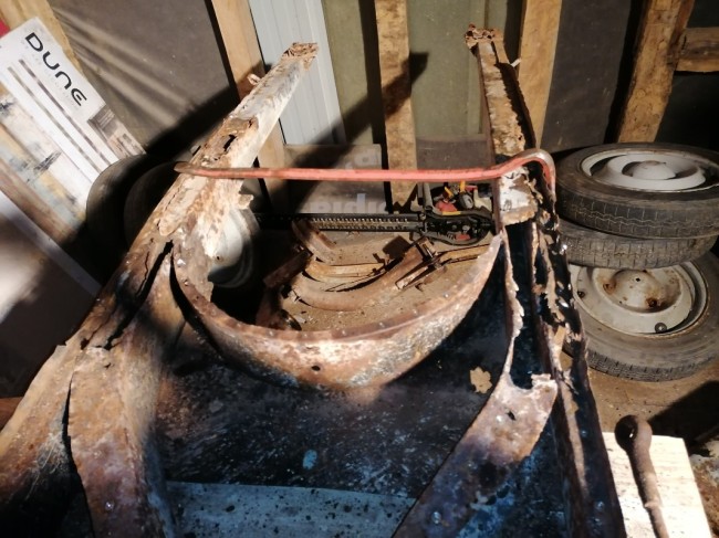

Enfin j'ai attaqué la dépose de la tôle supérieure du châssis, replis de la bordure du châssis au burin puis pince et enfin au marteau afin de pouvoir dépointer chaque point de soudure. Pas toujours évident puisque derrière la rouille on voit plus les points. L'état en dessous de la tôle est meilleur que ce que je pensais en vue de l'état de la caisse.
Demain dépose des essieux pour pouvoir enlever le restant de tôle supérieure. La tôle de remplacement sera en 10/10 contre 8/10 d'origine il me semble. Mais avant cela j'attend de recevoir le rustol cip et apprêt au zinc afin de traiter chaque parois pour éviter la rouille. Je pense sabler une partie du châssis afin d'éliminer toute la rouille ou sinon féroce a l'intérieur puis du CIP. LA tôle de remplacement sera bouchonné au mig car j'ai pas de soudeuse par point.
Si vous avez des conseils concernant le traitement des parois intérieur je suis preneur. Bonne soirée a vous.

louis60 a écrit : 27 déc. 2021, 18:26 Si vous avez des conseils concernant le traitement des parois intérieur je suis preneur. Bonne soirée a vous.
Pour l'intérieur qui n'est pas accessible, tu peux pulvériser du Rustol Owatrol (transparent) directement je pense.

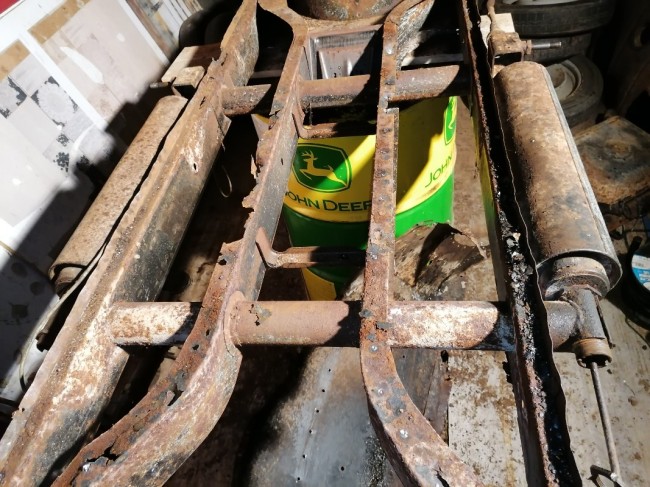

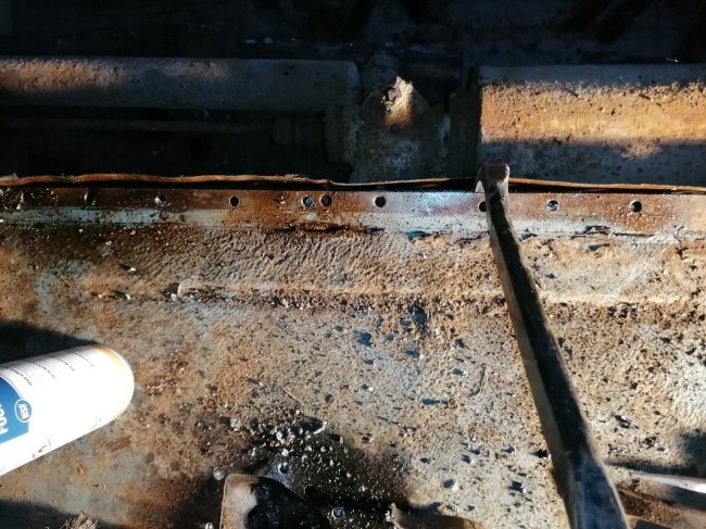

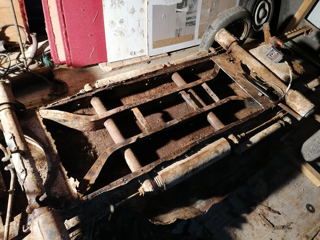

Finalement après avoir meuler la vis et jouer du marteau burin les 2 essieux sont venu (1h30 environ quand même). Pour démonter l'essieu j'ai démonter chaque bras 1 par un, pour avoir de place afin de meuler la vis a travers les tubes fixé au châssis ( pas de photo mais éventuellement j'en ferais une demain). Après tout cela j'ai continué la dépouille du châssis. Châssis posé sur des futs afin d'être a la bonne hauteur car les tréteaux sont trop bas ou moi qui suis trop grand :mdr: .
J'ai voulu démonter le pot de suspension mais a défaut d'avoir une clé de 46 et clé a molette assez grande j'ai fais au burin mais j'ai enlevé l'écrou du mauvais coté (lui ou l'acces et meilleur :mdr:), j'essayerai demain après midi si je trouve une clé a molette ou une clé de 46. Ceci dit pour l'instant sa ne m'empêche pas de continuer a démonter les tôles du châssis
Niveau rouille, on va dire qu'il est bien attaqué, je pense le refaire car certes je pourrais en racheter un neuf mais mon budget est un peu limité en ce moment, mais surtout (peu être un peu fou dans l'âme), j'adore réutiliser le plus possible, travailler le métal et redonner vie même sir effectivement il y a un grand nombre d'heure a passé. J'ai éventuellement chercher une solution de secours qui est de trouver un châssis un peu mieux que le mien (mais a tarif abordable le premier et a 350kmkm de chez moi aller retour). J'hésite a le refaire car il est bien attaqué et ces un élément structurelle, la rigidité doit être au rendez vous si on veut qu'il tienne. Preneur d'avis en tout cas car première fois que je fais une restauration sur châssis plateforme.
Messages : 6804
Châssis très très abîmé, a ta place je le remplace par un neuf :salut:

Je pense en effet racheté un châssis car la il y a beaucoup de travail avant d'avoir un résultat nickel
Messages : 8921
Âge : 51
+1 :pouce: la sécurité n'a pas de prix.
Bonne chance pour ta recherche d'un châssis d'occasion de meilleure facture ;)
2cv62
Messages : 180
Ma deuche : AZKA
Localisation : 62960
Message par 2cv62 »
ah oui!! franchement je suis comme toi mais la!!!
tu vas rouler en crabe :mdrr:
a+lionel
Messages : 16322
:surpris:
C'est pas de la réparation qu'il te faudrait faire !! C'est de la construction !!
