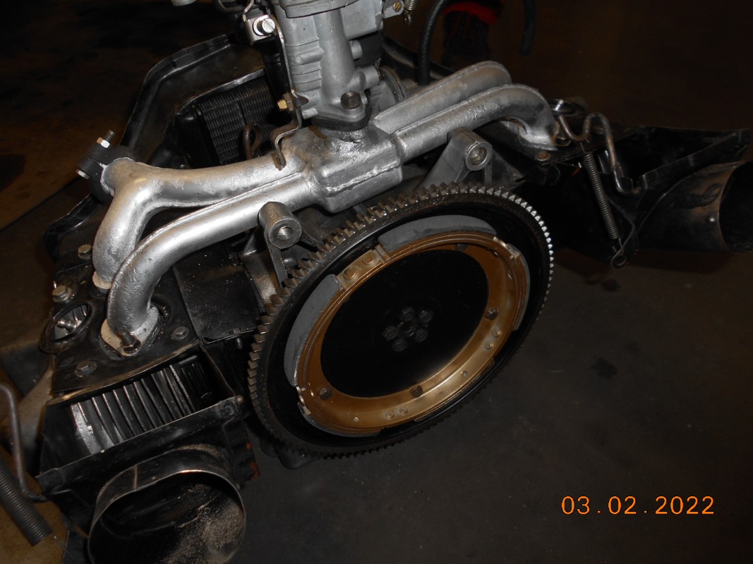

:clap: >Ton embrayage me turlupine.
C'est vrai que les masselottes peuvent être incriminées, as-tu eu du mal lors de l'accouplement moteur-boite pour que celles-ci entrent dans le tambour moteur? Les cales entre boite et moteur sont-elles les bonnes? Il ne faudrait pas que le mécanisme centrifuge soit en contact avec le tambour, d'embrayage, je ne sais pas si c'est possible, mais c'est une piste. De même, sur la revue technique j'ai vu qu'il fallait caler le tambour d'embrayage avec des rondelles pour parfaire le réglage et le fonctionnement du centrifuge. J'ai pas tout compris, le schéma de la RT n'est pas très explicite, mais je suis sûr qu'un des intervenants chevronnés va nous donner la lumière. De plus, si tu arrives à régler ce problème, ça m'avancera pour le mien, j'y suis pas encore mais je prévois! :pense: :pense: :pense:

Je sais bien que tu prévois et je suis comme toi cela donne l'impression (qui n'est pas fausse) d'avancer. Je verrai plus tard car le centrifuge n'est qu'un détail..
Je pense que si les garnitures sont plus épaisses c'est sans doute une explication. J'ai une autre couronne de centrifuge que je pourrai tester à l'occasion !

Pour l’embrayage centrifuge, ça peut aussi être le ralenti trop élevé. Il faut qu’il soit à moins de 900 tours minutes quand le moteur est chaud. Si tu fais un petit parcours, le moteur n’a pas le temps de chauffer et ton ralenti est alors trop haut.
Fais un essai sur au moins 10 km :)
Messages : 774
Re: Réfection 2cv AZ 1955
Et normalement tu dois pouvoir faire tourner ton disque d’embrayage au point mort à la main : pas de frottement des patins !

En première et moteur coupé la voiture est en prise. Donc cela ne débraye jamais !! Sans doute les masselottes trop hautes !
Merci de vous creuser les méninges !!

denis56 a écrit : 07 févr. 2022, 18:30 En première et moteur coupé la voiture est en prise. Donc cela ne débraye jamais !! Sans doute les masselottes trop hautes !
Ta couronne est neuve? Tes masselottes aussi?
Messages : 1606
Âge : 69
Oui tu n'as pas vu les photos ? Tout est neuf mais on ne va pas se prendre le chou !!

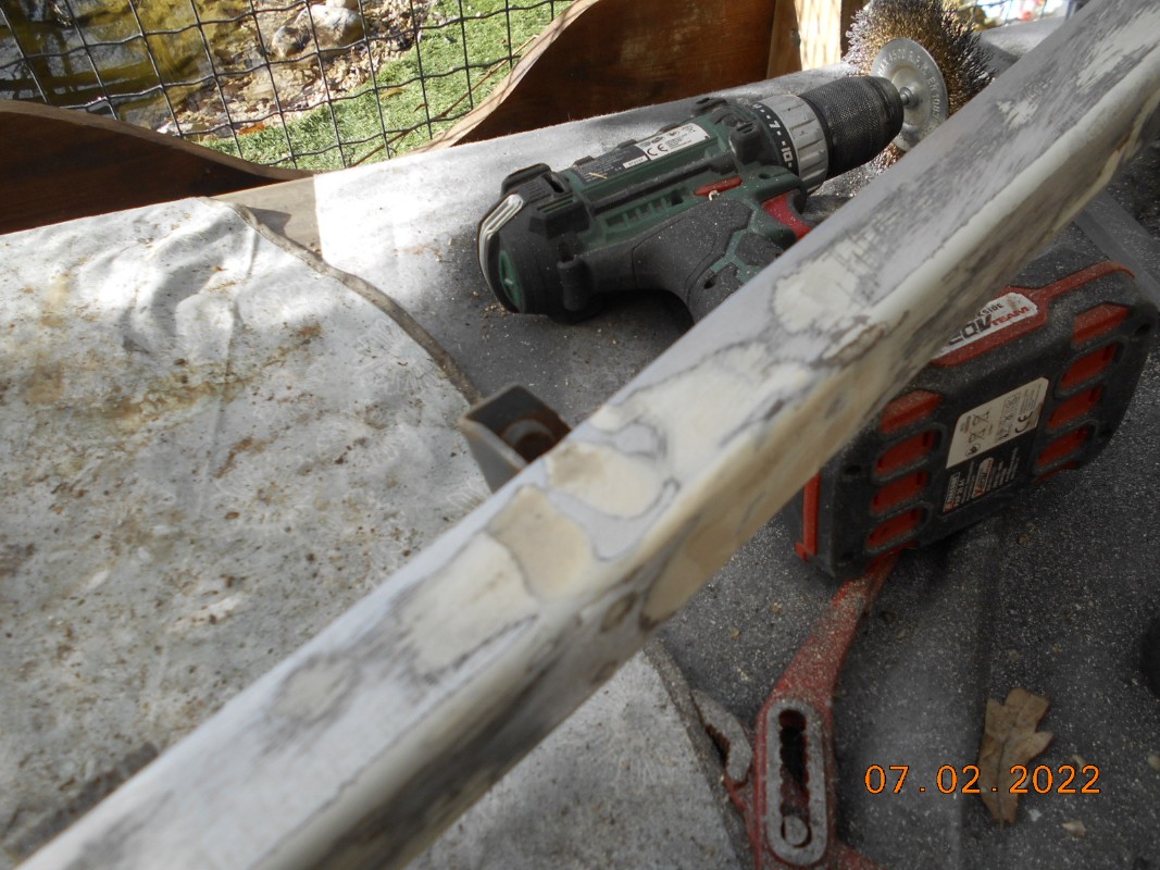

Sinon voici mon boulot sur le pare chocs:
Il a fallu enlever la baguette, redresser la tôle et rattraper au mastic de carrossier.
J'ai bien sur rebouché les trous laissés par les agrafes des baguettes.

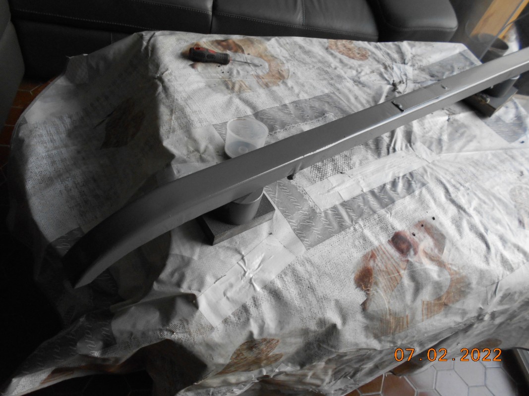

Plus qu'à parfaire, appliquer de l'anti-rouille et peindre avec du AC132 corrigé pour patine, et satiné !!
On dirait un vrai d'époque !!

J'avoue être assez content !!
Dommage que je sois en contre jour...

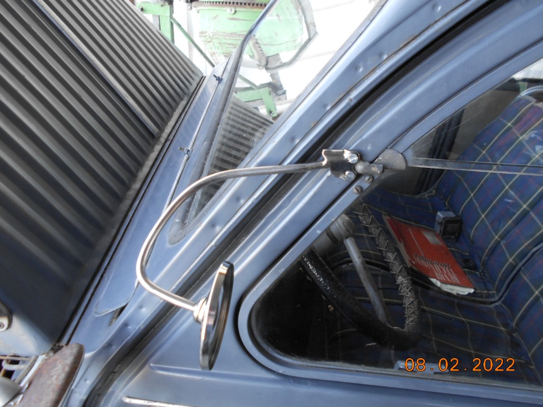

Sinon j'ai essayé de monter un rétro repro ... une horreur !! C'est tordu de telle façon que c'est inutilisable, va falloir corriger les torsions faites n'importe comment.
Ceci dit c'est pas bien d'installer une repro, mais le seul authentique que j'avais vu en vente était à 180 € !!
