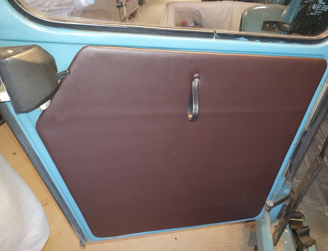

Bonsoir bonsoir ,
Je suis entrain de refaire moi même mes panneaux de portes .
Comme j avais ceux d'origine mais mal en points niveau Skaï ( trous , déchirures ) et cassures dans les angles . Je refais tout de a à z . L'avantage c'est que j'ai une base avec les vieux .
Je serai ravie de vous prêter pour ceux qui habite près du 54 les anciens panneaux pour avoir un patron.
Pour les autres de France.
Des que j'ai le temps , j'essaierais de faire un schéma cotés précis :)
A gauche sur la photo les nouveau interieur de porte, à droite les anciens .
Pour info je passe du skai noir au ski brun qui va rappelez les couleurs brun beige de mes sièges :)
Autre photo : panneau neuf + de 100 euros . La Skaï + panneau en bois de 3 mm 50 euros :) ca prend un peu de temps mais gagnant niveau plaisir et coût.

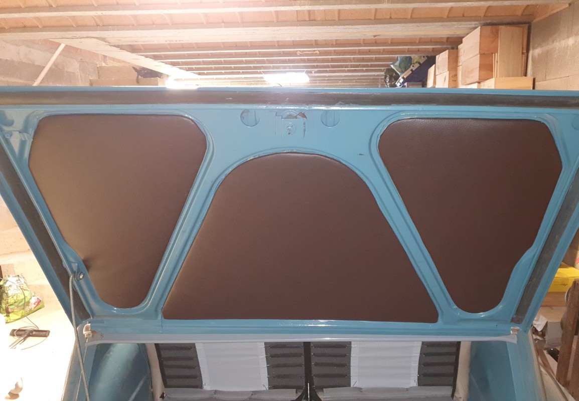

Par ailleurs j'en ai profiter avec les chutes pour faire l'intérieur du coffre ( Bon la , je n ai pas les anciens , donc feuille de calque etait de mise )

Re: Panneau de porte grand modele 2cv6 1982
Message par Babybel »
Ancien droite , nouveau gauche
Panneau intérieur coffre prêt à être découper
Et voilà panneau de porte + intérieur du coffre fini .
Manque plus que la feutrine qui sera fait sans doute ce week end . :)

Le skaï est collé ou agrafé ? Si c'est collé, avec quoi ?
Merci pour les précisions

Babybel
Messages : 99
Enregistré le : 06 sept. 2021, 09:55
Ma deuche : 2 CV6 spécial 1982
Date de naissance : 26 janv. 1994
Localisation : Nancy
Âge : 31
Alors c'est agraphé comme d'origine avec des agrafes n°53 de 4 mm. L'armature bois est du 3,2 mm . J'ai remis la mousse d'origine qui se trouvait zntre le Skaï et l'armature bois de 2 mm donc on ne sent pas les agrafes .
En effet il manque les plans cotés des intérieurs de portes . Pas d'inquiétude, j'ai les ancienes amatures bois pour prendre ces cotes . Je fais ça rapidement :clap:
Pour la feutrine , je pense coller à la neoprene grosse modo et après découper sur places pour faire une belle finition .

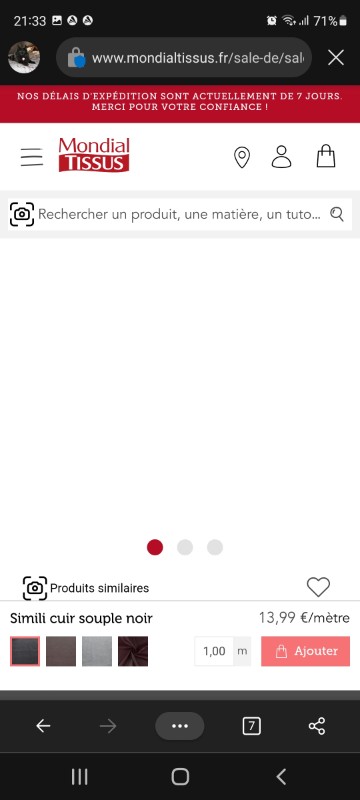

fromcenter
Messages : 19
Enregistré le : 23 nov. 2021, 20:09
Ma deuche : 2CV6 spécial 88
Date de naissance : 17 avr. 1981
Localisation : 63 NOHANENT
Message par fromcenter »
C'est super propre, ça rend bien !
C'est où que je pourrai acheter du skaï ?
Messages : 8919
Âge : 51
fromcenter a écrit : 21 févr. 2022, 18:37 C'est super propre, ça rend bien !
Salit,
Ce n'est qu'un exemple
Simili cuir avec plusieurs coloris
Babybel
Messages : 99
Âge : 31
Salut ,
Oh je n'avais pas vu ton message , excuse moi .
Comme dit Éric, mondial tissu .
J'ai pris 3 mètres car j'ai fais mon ciffre également. Mais pour faire juste les intérieurs de portes 2 mètres suffit largement.
Feutrine fini , coffre fini , porte fini . Me reste plus que le plancher de ce coffre à recouvrir , je trouve que cela fera plus propre et j'ai la pousettz du petit bout de chou à mettre 😁
Madame a choisi les couleurs. Pour info panneau de porte noir avant , feutrine grise et siège bleu .
Messages : 16317
:clap: :clap:
Belle réussite !
Messages : 1732
Sur la porte de malle, tu as collé les garnitures ?
fromcenter
Messages : 19
Babybel a écrit : 22 févr. 2022, 21:35
Salut ,
Merci, je crois que je vais faire la même chose
Babybel
Filofax a écrit : 23 févr. 2022, 16:26 Sur la porte de malle, tu as collé les garnitures ?
Yes neoprene , pas le choix malheureusement , il n'y a pas de "clips" comme les panneaux de portes
fromcenter a écrit : 23 févr. 2022, 17:41
Salut ,
En les faisant toi même, ça te reviendra moins cher . J'ai mis la taille des agrafes et de l épaisseur du panneau de bois un peu plus haut .

Messages : 16317
Babybel a écrit : 23 févr. 2022, 23:02 Yes neoprene , pas le choix malheureusement , il n'y a pas de "clips" comme les panneaux de portes
Des petits aimants plats ... ;)
Deuchémoi a écrit : 24 févr. 2022, 07:13
https://www.amazon.fr/magn%C3%A9tique-a ... 30&sr=8-16
Ohhh bah je ne connaissais pas cela !
Messages : 8919
Âge : 51
:merci: @Deuchémoi cela va me servir ultérieurement pour fixer les miennes ;) .
Bon comme je suis une feignasse, je les ai acheté chez Mcc en promo mais je reconnais que tu obtient un bien plus joli résultat @Babybel , :megaphone: Très beau boulot. :clap:
Eric13190 a écrit : 24 févr. 2022, 08:18 :salut:
Bon comme je suis une feignasse, je les ai acheté chez Mcc en promo mais je reconnais que tu obtient un bien plis joli résultat @Babybel , :megaphone: Très beau boulot. :clap:
:enchante: :enchante:
Merci beaucoup Éric, j'avais vu les panneaux de portes en promo chez MCC mais pas de Brun.. car ce n'est pas une couleur officiel on va dire et on voulait que ça s accordé avec les rayures du siège. Le plus dur fût ceux de la malle . J'en avais plus donc papier carton et hop patron fait mdr
