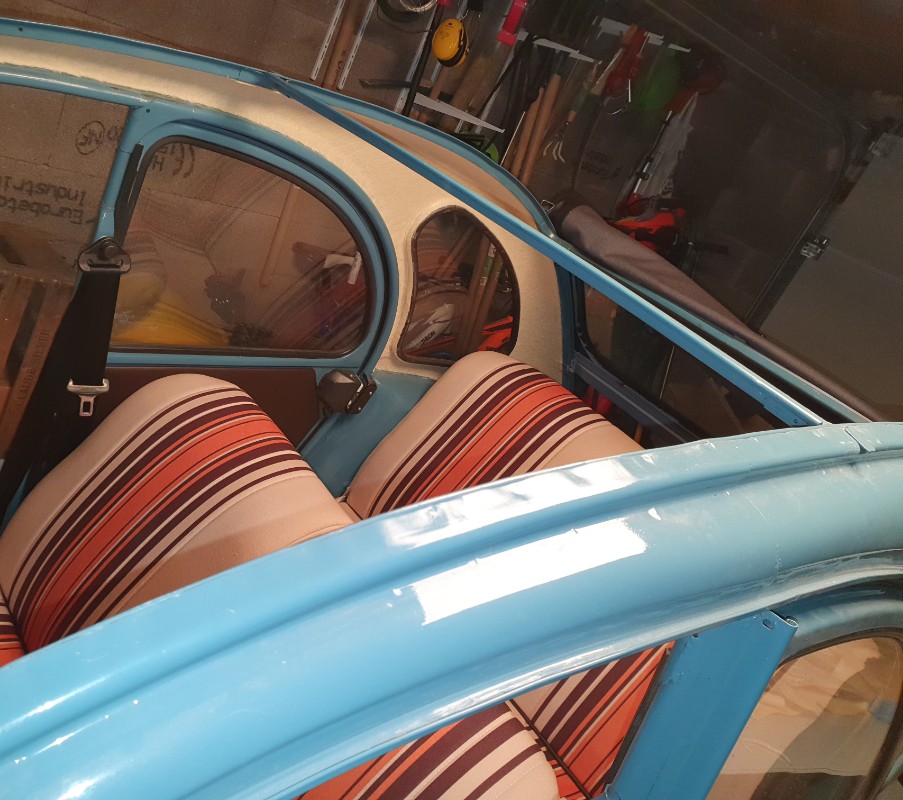

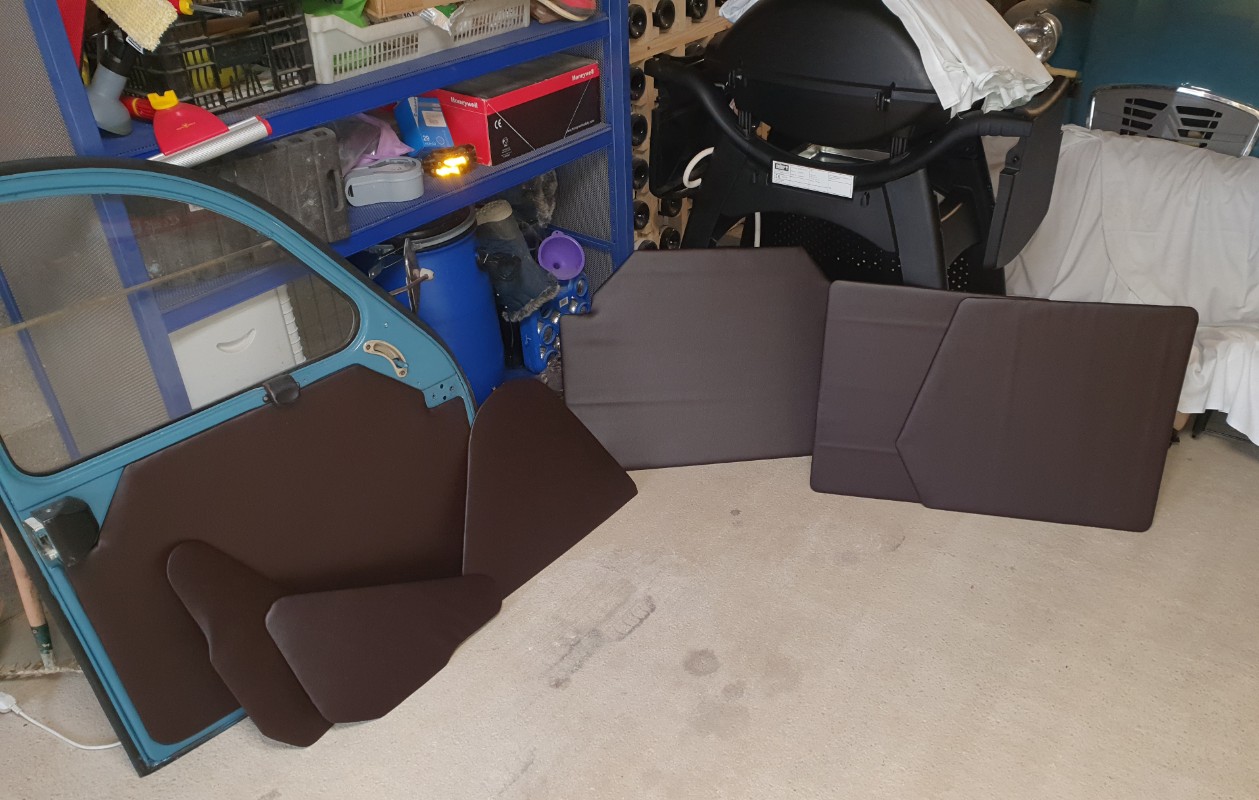

Bonsoir bonsoir ,

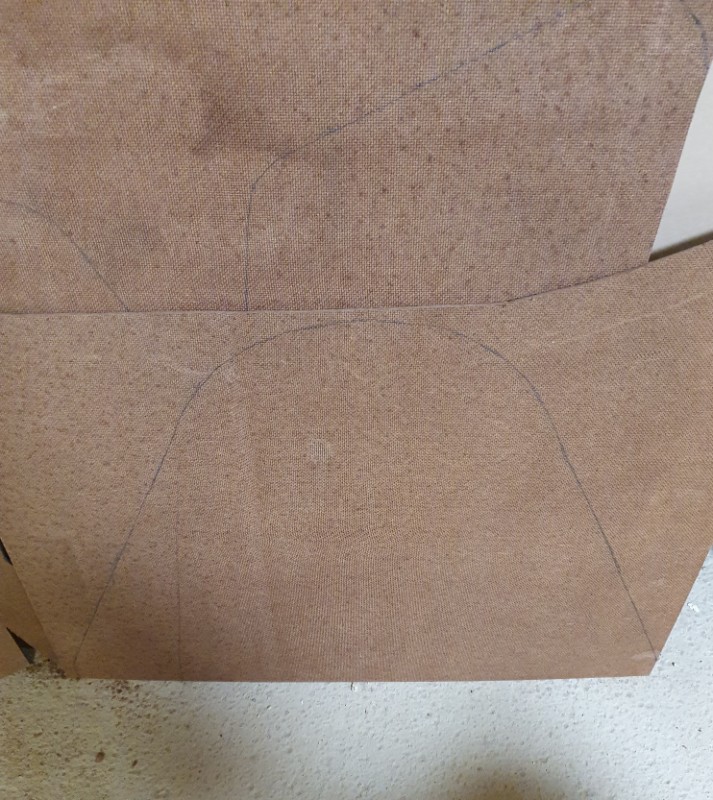

Je suis entrain de refaire moi même mes panneaux de portes .
Comme j avais ceux d'origine mais mal en points niveau Skaï ( trous , déchirures ) et cassures dans les angles . Je refais tout de a à z . L'avantage c'est que j'ai une base avec les vieux .
Je serai ravie de vous prêter pour ceux qui habite près du 54 les anciens panneaux pour avoir un patron.
Pour les autres de France.
Des que j'ai le temps , j'essaierais de faire un schéma cotés précis :)
A gauche sur la photo les nouveau interieur de porte, à droite les anciens .
Pour info je passe du skai noir au ski brun qui va rappelez les couleurs brun beige de mes sièges :)
Autre photo : panneau neuf + de 100 euros . La Skaï + panneau en bois de 3 mm 50 euros :) ca prend un peu de temps mais gagnant niveau plaisir et coût.

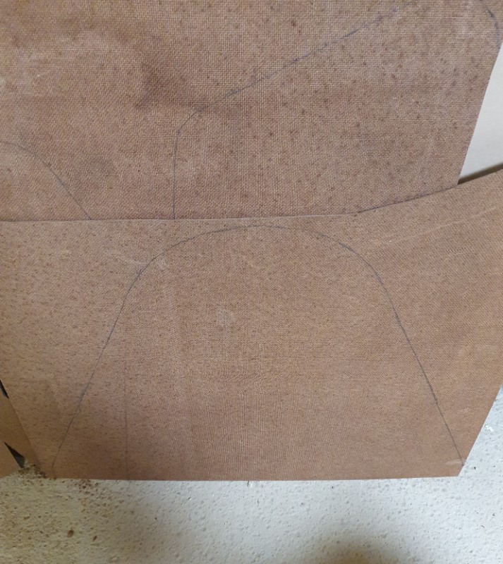

Par ailleurs j'en ai profiter avec les chutes pour faire l'intérieur du coffre ( Bon la , je n ai pas les anciens , donc feuille de calque etait de mise )

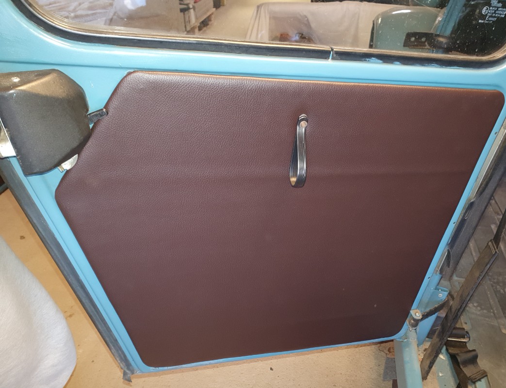

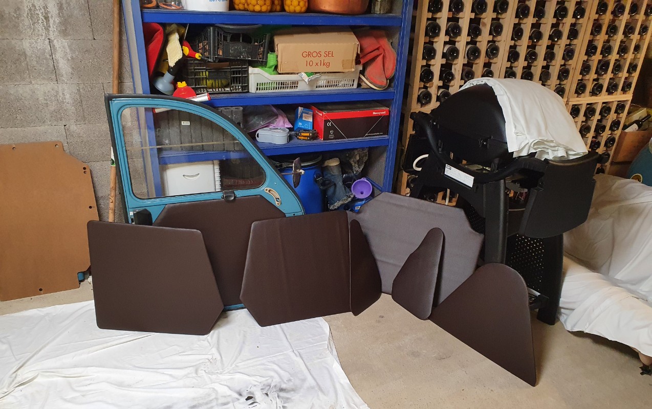

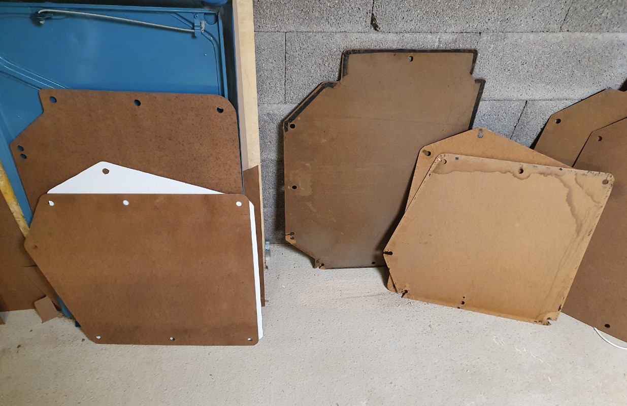

Ancien droite , nouveau gauche

Panneau intérieur coffre prêt à être découper

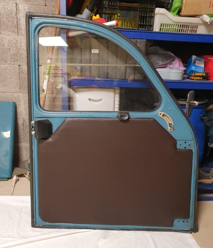

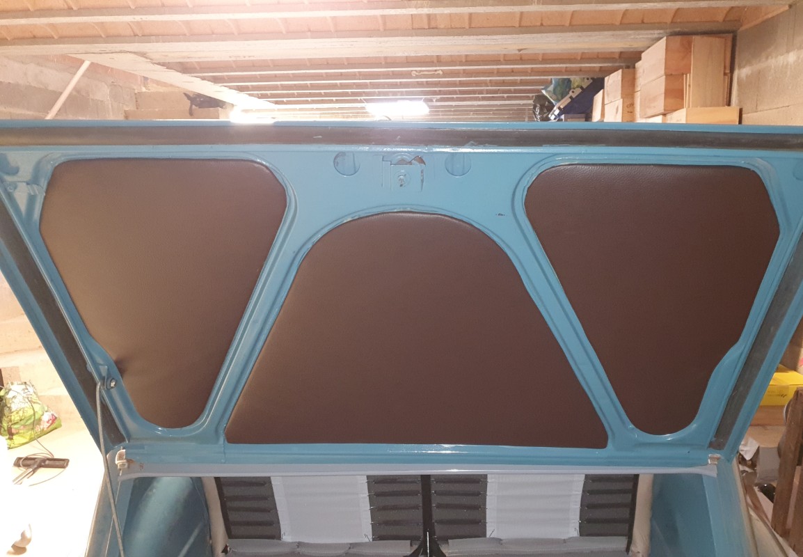

Et voilà panneau de porte + intérieur du coffre fini .
Manque plus que la feutrine qui sera fait sans doute ce week end . :)
Messages : 16804
Re: Panneau de porte grand modele 2cv6 1982
Babybel a écrit : 16 févr. 2022, 16:54 Et voilà panneau de porte + intérieur du coffre fini .
Joli ! :pouce:
:clap: :clap:
Le skaï est collé ou agrafé ? Si c'est collé, avec quoi ?
Merci pour les précisions
Heu .... Objection !
Il manque aussi les plans cotés ... :siffle:

Alors c'est agraphé comme d'origine avec des agrafes n°53 de 4 mm. L'armature bois est du 3,2 mm . J'ai remis la mousse d'origine qui se trouvait zntre le Skaï et l'armature bois de 2 mm donc on ne sent pas les agrafes .

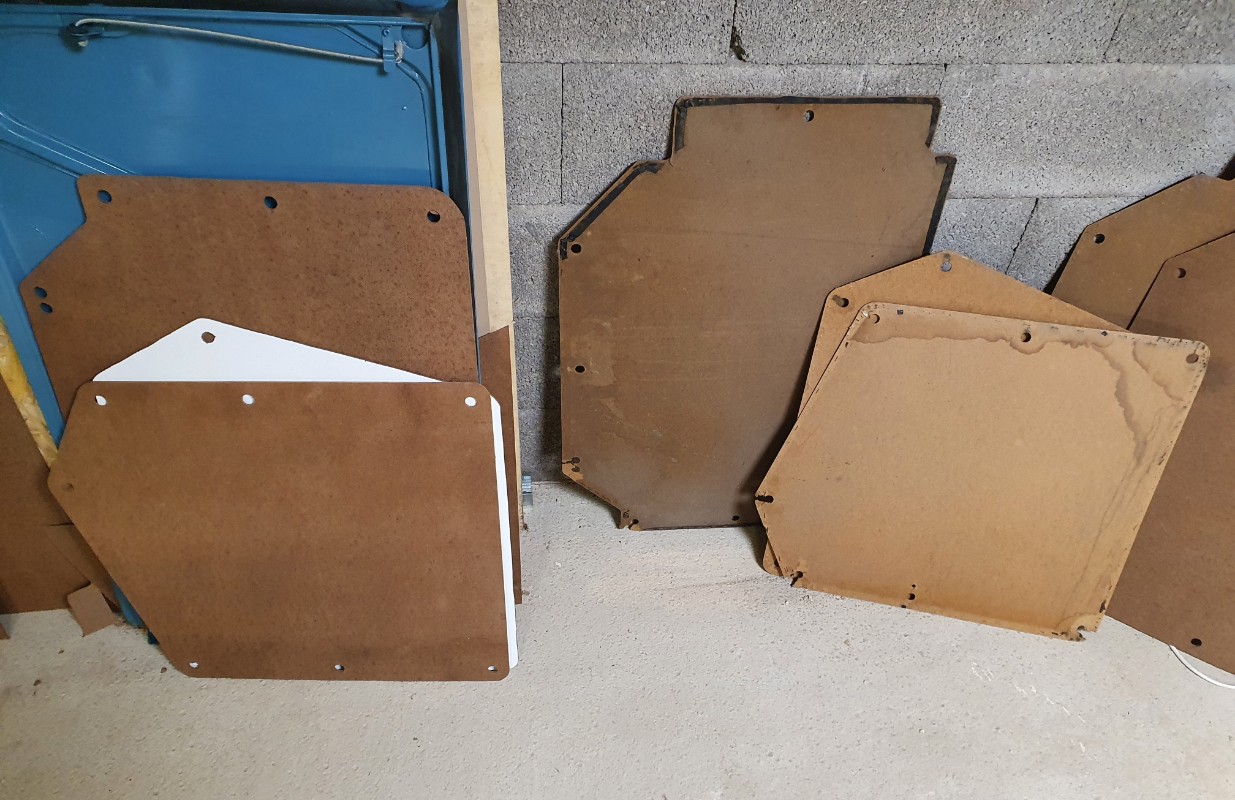

En effet il manque les plans cotés des intérieurs de portes . Pas d'inquiétude, j'ai les ancienes amatures bois pour prendre ces cotes . Je fais ça rapidement :clap:
Pour la feutrine , je pense coller à la neoprene grosse modo et après découper sur places pour faire une belle finition .

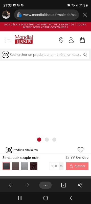

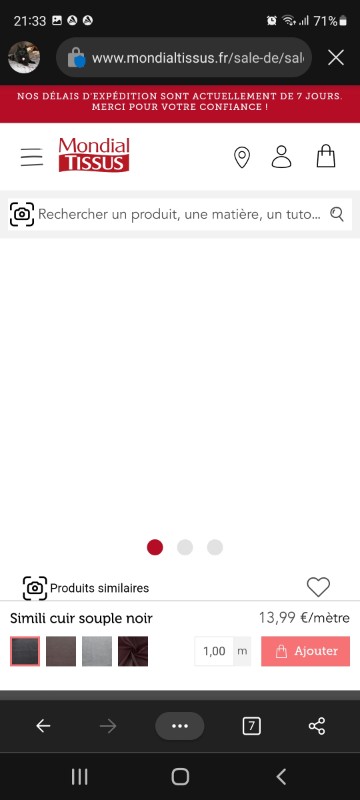

C'est où que je pourrai acheter du skaï ?
Messages : 9312
fromcenter a écrit : 21 févr. 2022, 18:37 C'est super propre, ça rend bien !
Salit,
Ce n'est qu'un exemple
Simili cuir avec plusieurs coloris
Salut ,
Oh je n'avais pas vu ton message , excuse moi .
Comme dit Éric, mondial tissu .
J'ai pris 3 mètres car j'ai fais mon ciffre également. Mais pour faire juste les intérieurs de portes 2 mètres suffit largement.

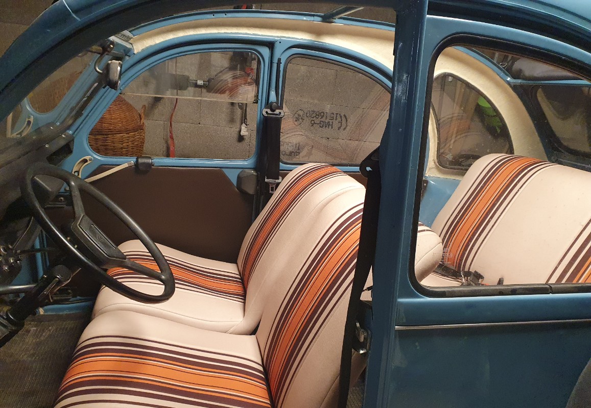

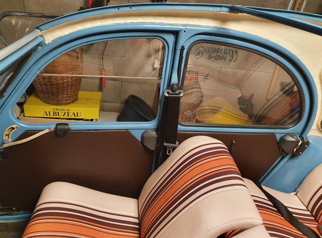

Feutrine fini , coffre fini , porte fini . Me reste plus que le plancher de ce coffre à recouvrir , je trouve que cela fera plus propre et j'ai la pousettz du petit bout de chou à mettre 😁

Madame a choisi les couleurs. Pour info panneau de porte noir avant , feutrine grise et siège bleu .
Messages : 16804
:clap: :clap:
Belle réussite !

Sur la porte de malle, tu as collé les garnitures ?

Filofax a écrit : 23 févr. 2022, 16:26 Sur la porte de malle, tu as collé les garnitures ?
Yes neoprene , pas le choix malheureusement , il n'y a pas de "clips" comme les panneaux de portes

Babybel a écrit : 23 févr. 2022, 23:02 Yes neoprene , pas le choix malheureusement , il n'y a pas de "clips" comme les panneaux de portes
Des petits aimants plats ... ;)
