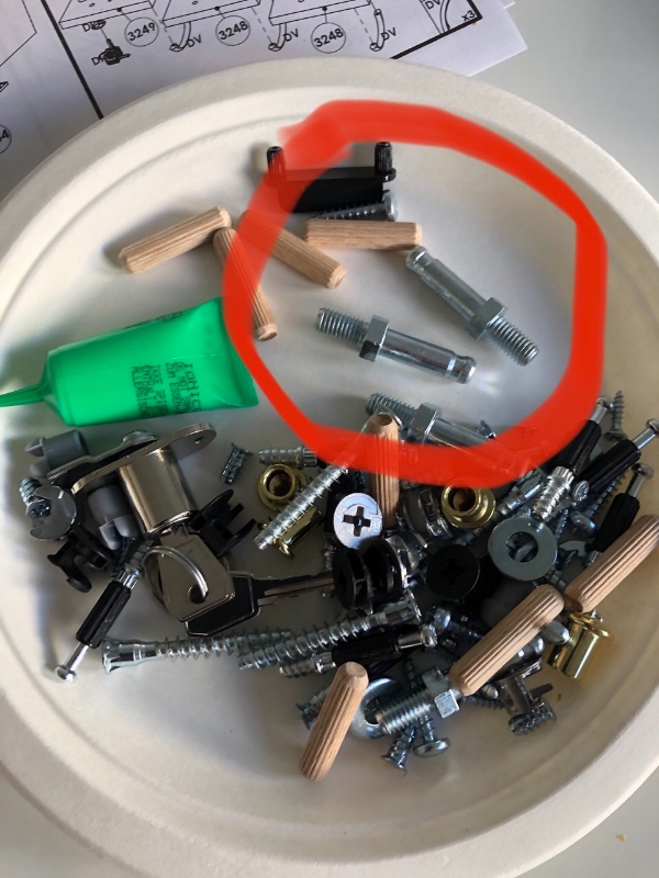

J’ai monté l’autre jour un petit meuble à roulette.
Et si quoi je tombe :
Et bien cette pièce a exactement les mêmes dimensions que les pions de capote !
Si vous avez la modification à faire, vous devriez trouver ces pions au rayon roulettes des magasins de bricolage.
Messages : 16253
:surpris:
Bon à savoir, merci !
Justement j'en cherche 2 ... :gnark:

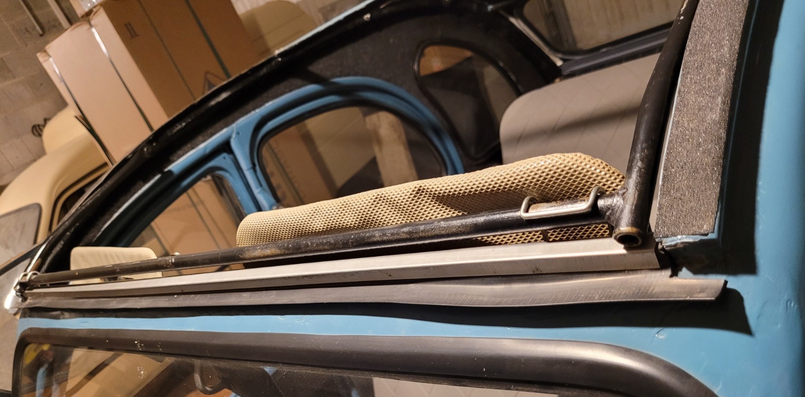

Messages : 8852
Âge : 51
Re: Transformation ouverture de capote sur 2 cv
J'ai une sangle en plastique qui tient "toute seule" contre la capote.
Pas besoin de t'inquièter pour les infiltrations d'eau, comme il est dit, il y a un joint avec un profilé alu sur la caisse qui fais office de "joint"

Eric13190 a écrit : 15 août 2023, 10:55 Salut.
Pas besoin de t'inquièter pour les infiltrations d'eau, comme il est dit, il y a un joint avec un profilé alu sur la caisse qui fait office de "joint"
Joint caoutchouc + profilé
Profilé vue arrière
Profilé vue arrière
