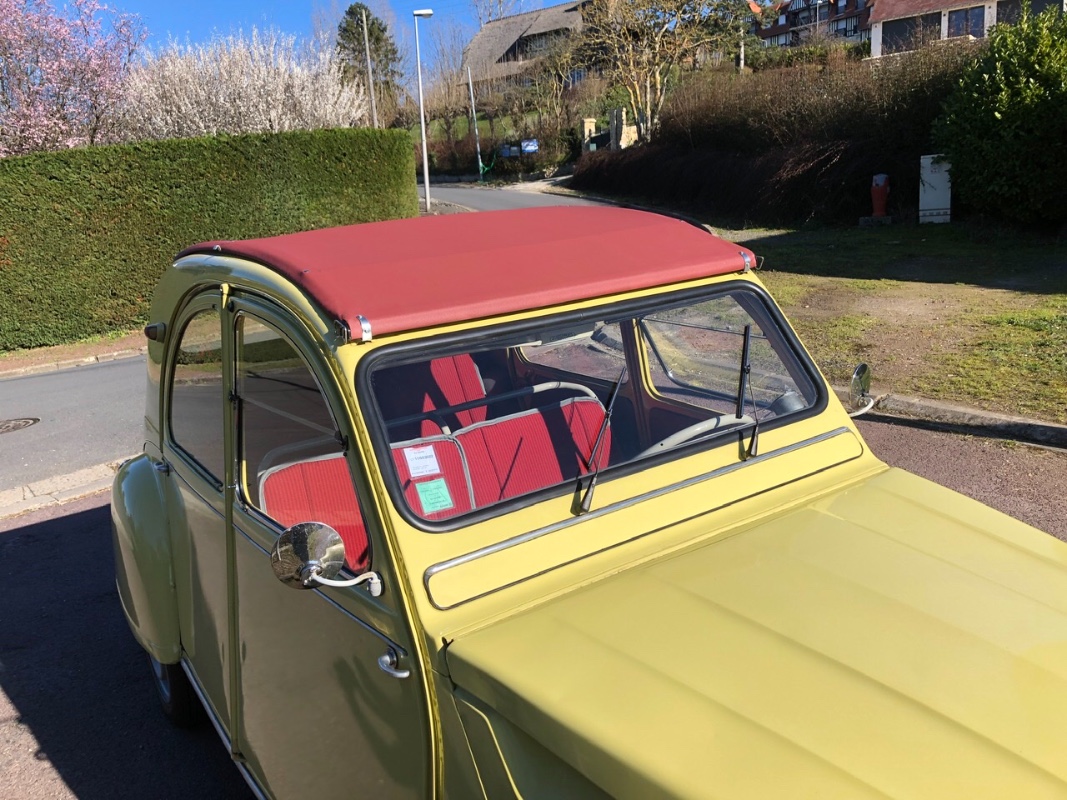

Bonsoir à tous.
Pour me consoler d’avoir fait un pete sur mon aile (voir post sur mon frein à mains qui a lâché), je me suis attelé à la transformation d’ouverture de capote, comme l’avait fait Deuffe avant.
J’avais récupéré un arceau et des crochets, ainsi que les pions de capote (merci Deuchemoi !), alors je me suis lancé.
Pas facile de fixer les pions, il faut percer bien centré et ouvrir délicatement les bouchons de bout sans retirer le ressort et en remettant parfaitement les bouts de capote dedans.
Pour l’arceau, je l’ai finalement fixé avec 4 rivets pop et 4 rondelles, c’est très propre et ça tient bien.
J’ai pu tout garder, y compris les crochets d’ouverture extérieur, extérieurement on n’y voit presque rien !
Les pros me dirons que la capote est légèrement relevée et ils auront raison… j’ai placé les pions au centre de la barre, il aurait fallu les fixer au plus haut, j’aurai pu gagner 1cm de fermeture mais il m’aurait été difficile de bien visser ces pions.
Au final je suis très content, je n’ai fait que 4 petits trous mais au moins je peux ouvrir et fermer aussi souvent que je le souhaite !
Si vous souhaitez faire cette modification, avec du calme et de la méthode, c’est facile, juste mettre les pions au plus haut que possible.
Bonne fin de week end.

Ca rend bien et c'est effectivement invisible !
Par contre, qu'as-tu fait pour le crochets de la barre avant ? Il ne sont pas rentrés dans leur encoche du coup ! Ils viennent par dessus ? Tu les as coupé à raz, pour donner l'illusion qu'ils sont rentrés dedans ?

Non, les crochets restent juste au dessus des accroches à glissière.
La capote est légèrement relevée, c’est suffisant pour laisser passer les crochets. !

Belle transformation, bravo

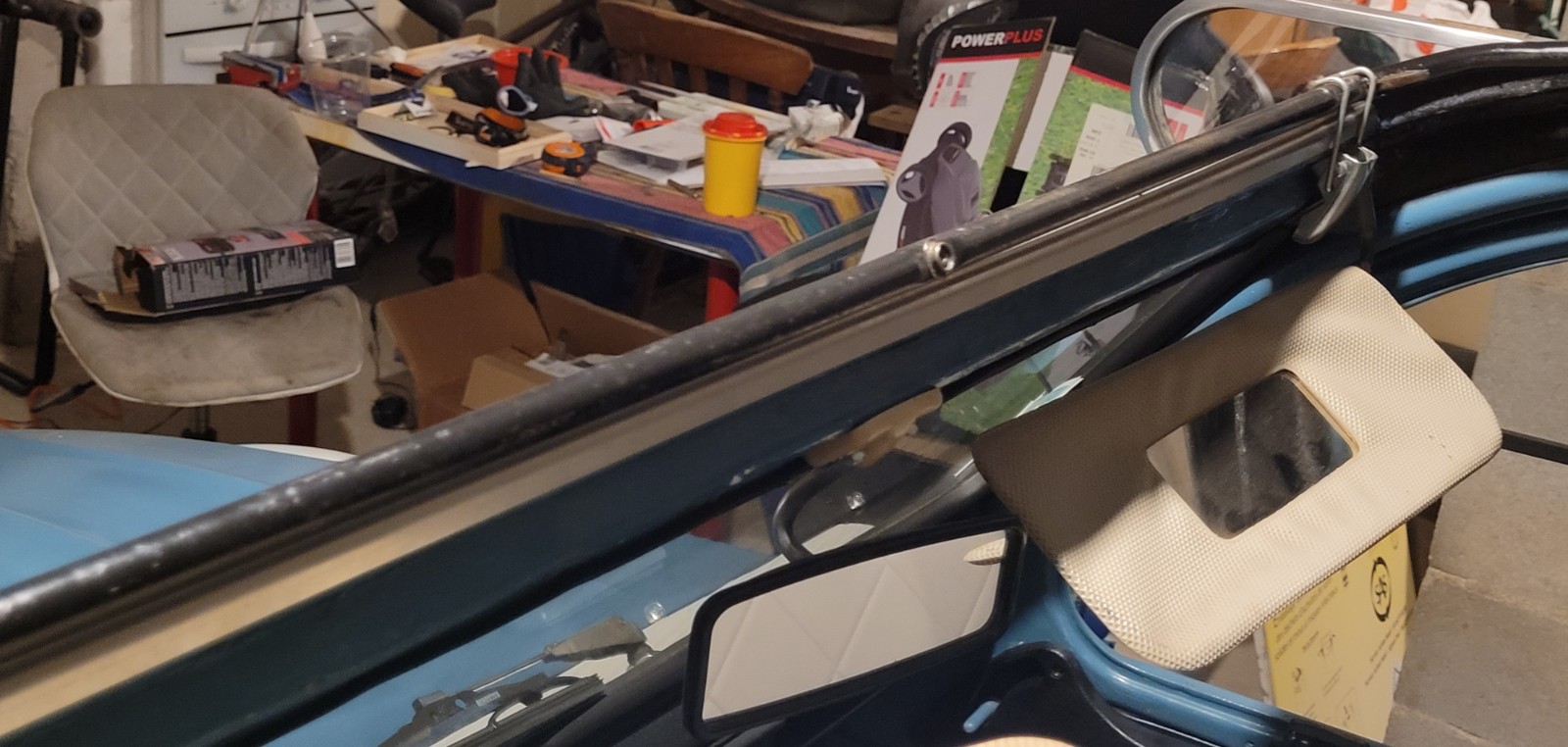

salut les amis deuchistes,
Bon vu que je vois des photos du systeme d'ouverture prise d'un peu partout , voila qu'une question me vient:
sur la barre centrale du portique on voit également un bouton pression( photo ci dessous ) est il compris dans le kit ou faut il le créer?
- Messages : 17440
Re: Transformation ouverture de capote sur 2 cv
Le kit est fourni avec 6 pressions :
Je pense que la répartition se fait ainsi : 4 pour les sangles de maintient de la capote enroulée, à l'arrière, une pour la barre centrale et une pour le portique

Merci pour ces explications précises. Et ce bouton pression est facile à installer pour ceux qui l'ont fait...?
- Messages : 7519
- Messages : 9810
Oui pas de soucis, rien de compliqué, suis les conseils de @CHARLYSTONE, c'est comme ça que j'ai fait.
