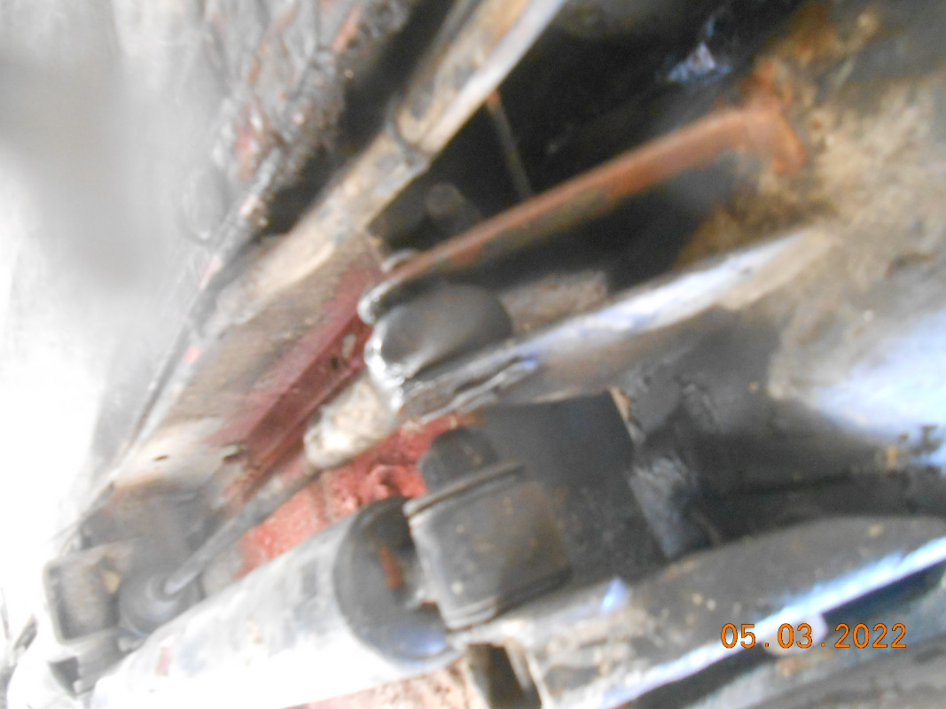

Par hasard je viens de voir que la plaque support amortisseur avant gauche de ma 2cv6, avait la vis qui touchait le support de tirant de pot de suspension.
Ca sera plus clair en image.
Ca touche aussi chez vous ?
Merci d'avance

Bonjour, ça ne touche pas sur la mienne :???: c'est bizarre y a quelque chose qui va pas

Ne manquerait -il pas une rondelle entre la plaque support amortisseur et l'amortisseur lui-même comme côté tirant ?

Bonjour, je viens de regarder sur ma 2cv6, le filetage est à ras de l'écrou et j'ai environ 3mm entre l'écrou de fixation de l'amortisseur et l'axe de suspension , c'est le filetage de ton support d'amortisseur qui est trop long :???: :salut:

De tout façon, quand j'ai changé mes amortisseurs, j'ai dû enlever le tout, plaque de renfort + amortisseur pour sortir ce dernier.

Je dois demonter mes pots de suspensions, je regarderai de plus près a ce moment la.
Et au niveau des rondelles c'est comme sur la mienne, il n'y en a qu'une ?

Oui il me semble qu'il en faut qu'une, il t'en faut 2 à l'autre extrémité de l'amortisseur. Si j'avais la voiture sous la main :enerve2:

C'est pas les rondelles qui sont en cause,il y a une de chaque côté de l'amortisseur

En regardant la photo, j'ai l'impression que le support du couteau est plié. Mais c'est peut-être une impression.
Peux-tu faire une photo vu du dessus (dessous ;))
On verra mieux le défaut.

photo pas tres nette,mais c'est la mieux

:surpris: la différence est flagrante :surpris:
Maintenant pourquoi cela touche chez @2cvnord :???: est-ce tordu, le filetage trop long :???:

Ta plaque de support d'amortisseur est elle d'origine ou tu l'as changé ?
Perso, lors d'un achat antérieur de ce support chez un fournisseur Allemand, le filetage était trop, lors du remontage cela touchait comme toi. J'ai retaillé pour être à la bonne taille.
Après si ta pièce n'est pas neuve et que t'as rien changé...alors effectivement : y'a alors un problème
