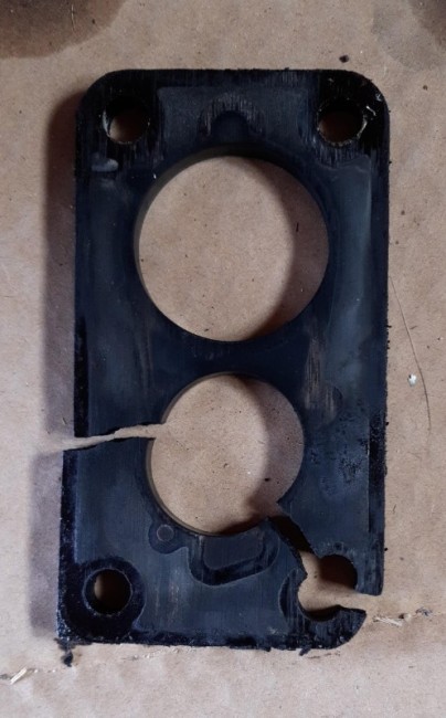

Depuis que j'ai changé la cale entre carbu et moteur, les joints de carbu et le reniflard le régime est instable.
Je vous ai fait une petite vidéo.
Je fais chercher la cause.

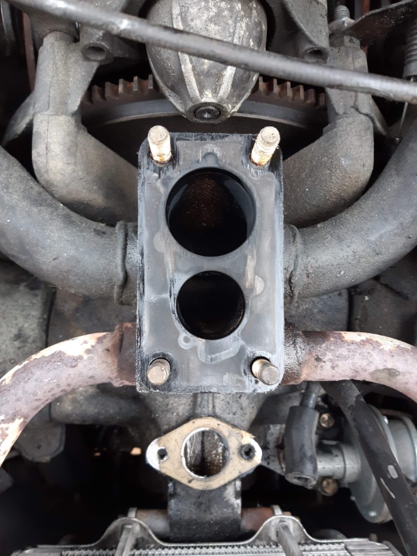

Nouvelle trouvaille, quand j'accélère moteur à l'arrêt j'ai encore la fuite d'essence. Difficile de voir d'où elle vient sur le carburateur. J'ai pourtant changé tous les joints sans effet apparemment.
Il va falloir que je le redemonte et que je teste avec de l'essence à l'intérieur.
Ca explique peut être le ralenti instable.

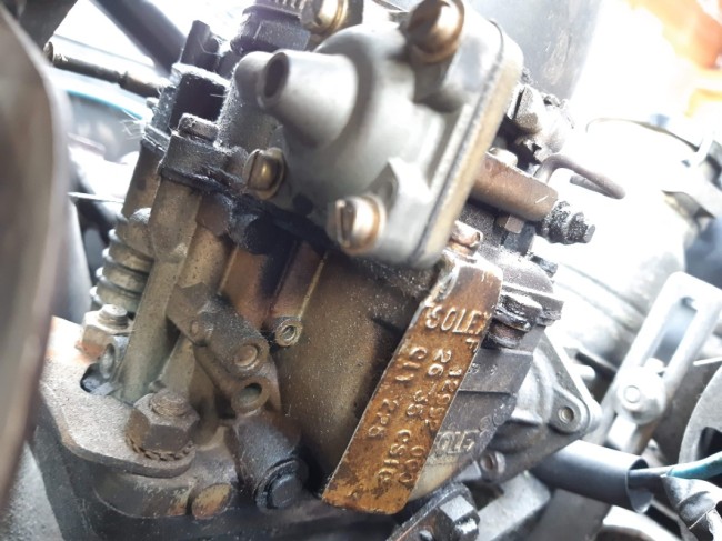

Effectivement l'écoulement semble venir de sous l'embase de la tubulure d'admission (là où se connecte le carburateur).
J'ai essayé de faire un film mais on ne voit pas véritablement l'origine.
https://photos.app.goo.gl/T4NvKGSxQsHzorcEA
Pas de fuite visible sur le carbu ou au niveau de la connexion avec l'embase.
Le ralenti était plus stable aujourd'hui.

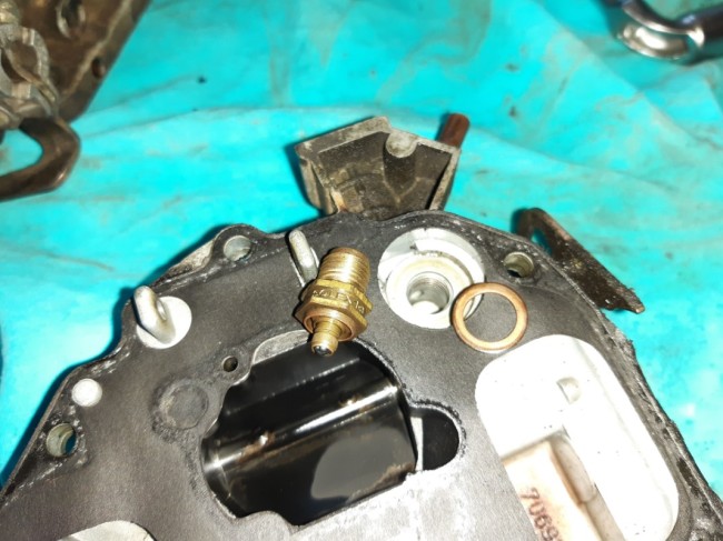

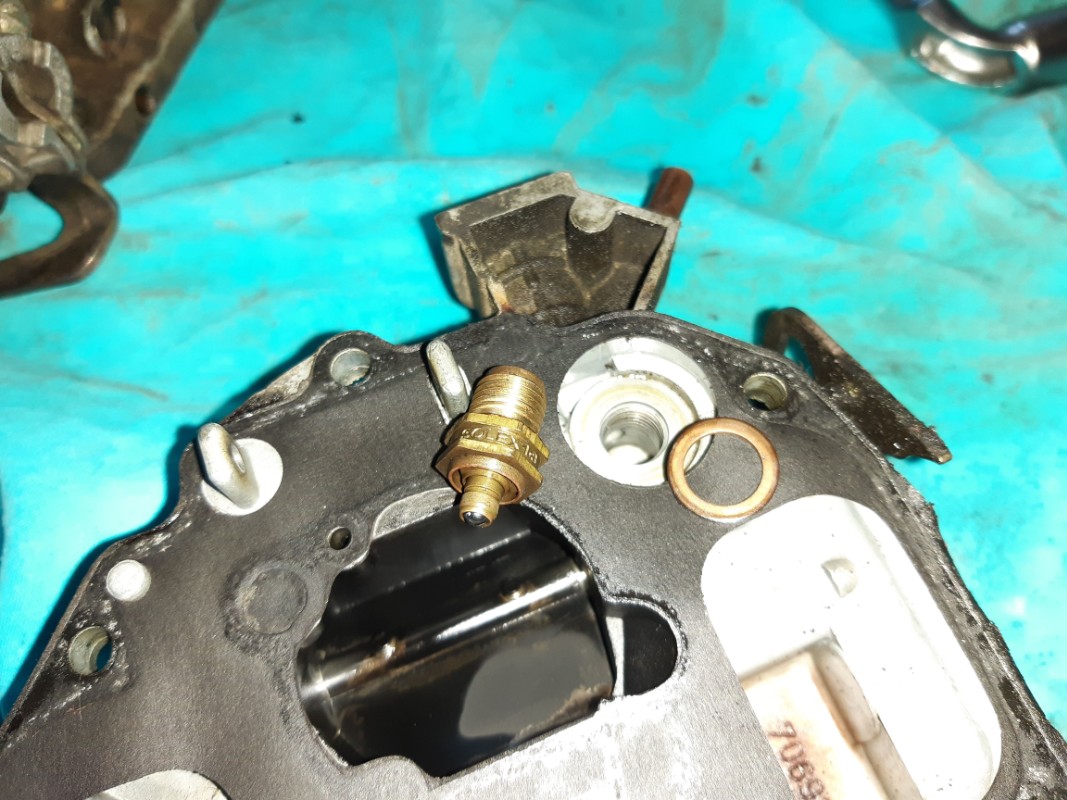

Es-tu sur d'avoir remis le bon joint entre les deux carters de ton carburateur ?Fred12233d a écrit : ↑12 mars 2022, 23:00 J'ai pourtant changé tous les joints sans effet apparemment.
Il existe au moins 2 types de joint différents pour les carbu double corps.
- Joint pour carburateur avec frein de ralenti pour véhicule avec embrayage centrifuge.
- Joint pour carburateur sans frein de ralenti pour véhicule sans embrayage centrifuge.
La différence visuelle est assez simple à voir.
Sur l'ins des joints (celui pour embrayage centrifuge), il y a un trou oblong et un trou rond au niveau du passage des supports d'axes du flotteur.
Su l'autre, il y a 2 trous oblongs.
D'après les symptôme que tu décris, je dirais que tu aurais mis un joints rond/oblong, qui laisse passer de l'essence au niveau du trou rond, ce qui explique un ralenti posant soucis et de l'essence qui fui de ton carburateur à l'arrêt.

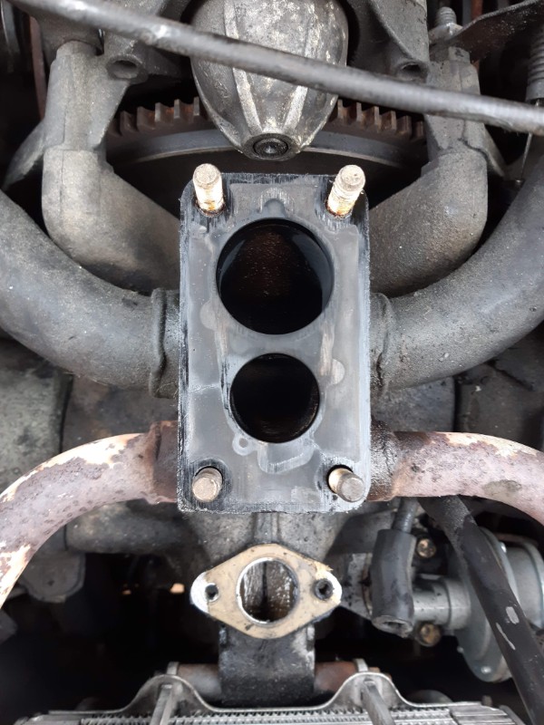

J'ai acheté cette entretoise:
https://www.burton2cvparts.com/fr/moteu ... uble-corps
Et ces deux joints:
https://www.burton2cvparts.com/fr/moteu ... orps-solex
Pas d'embrayage centrifuge sur la mienne.
Le carbu est un 26/35 csic, je vois sur le site burton qu'ils disent que ces joints sont pour des 24/21 ou 26/18.
Pourtant l'entrtoise ressemble à celle que j'avais avant et qui était cassée. Je pensais que la casse était la raison de la fuite. Elle était en outre montée sans joint.
Me suis-je trompé d'entretoise et de joint ?
Et ces deux joints:

Re: ralenti instable depuis que j'ai changé la cale entre carbu et moteur sur ma 2CV
Le joint dont Filo te parle est le joint qui va "au milieu" du carbu, entre la partie basse (cuve) et la partie haute, pas au niveau de l'entretoise
Je voudrais bien te dire pourquoi il est primordial de choisir le bon, mais ca depasse mes competences

Aaahhhhh OK merci.
Effectivement j'ai mal lu le message.
Si je me fie à la photo Burton, un trou est rond et l'autre oblong. C'est pourtant la configuration que j'avais sur le vieux joint. Voyez la photo.
Je suis perplexe...
L'ancien joint n'était peut être pas le bon non plus ! Raison pour laquelle j'avais la même fuite ?
Je suis perplexe...

Celui-ci aussi à un trou rond et un oblong.
https://www.mehariclub.com/fr/1011431-- ... collapse-B
- Fred12233d
- Messages : 160
- Enregistré le : 16 janv. 2021, 17:13
- Ma deuche : 2CV Charleston 89
- Date de naissance : 28 oct. 1970
- Localisation : Colomiers
Ici on retrouve les deux.
Ce serait oblong et rond pour centrifuge et rond rond pour l'embrayage classique ?
https://www.cmalin-2cv.fr/produit/poche ... ble-corps/
Auquel cas effectivement je me suis trompé de joint. Arg.

Ici s'est l'inverse rond rond pour centrifuge.
Alors là ça veut dire que j'ai le bon!
https://www.ami-2cv.com/catalogsearch/r ... nt+de+cuve

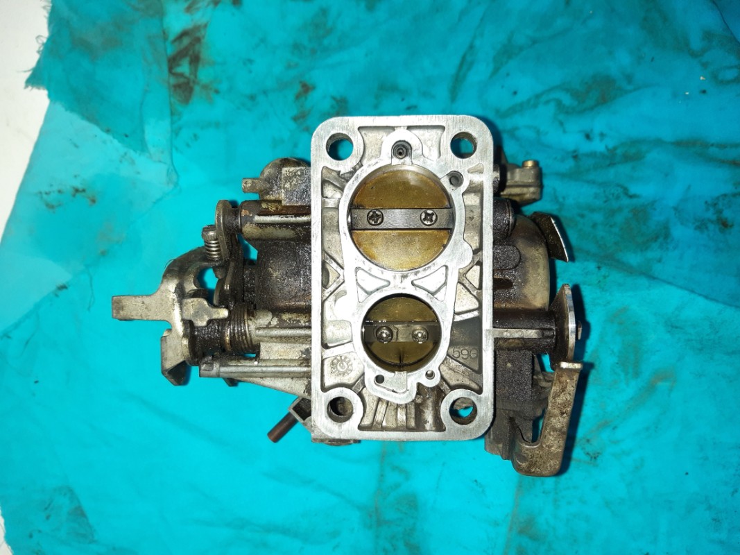

Oups, je me suis trompé, c'est bien oblong/Rond pour carburateur sans frein de ralenti et Rond/Rond avec frein de ralenti.
Normalement, tu devrais avoir le bon joint, sauf que..... même pour ces joint il y a encore une différence, même plusieurs.
Pour info, tous les carburateurs double corps de 2cv et dérivé sont des 26/35, mais il existe :
- des 26/35 en 21/24 sans frein de ralenti (repère 197)
- des 26/35 en 21/24 avec frein de ralenti (repère 198)
- des 26/35 en 18/26 sans frein de ralenti (repère 225)
- des 26/35 en 18/26 avec frein de ralenti (repère 226)
- des 26/35 en 21/26 (repère 238)
pour ne citer que les plus connus.
Le dernier carburateur étant pour les Visa et LNA et leur 652 cm3.
Les joints de tous ces carburateurs se ressemble beaucoup.
Un peu de lecture : http://forum.2cv-legende.com/viewtopic. ... 442#p30442
