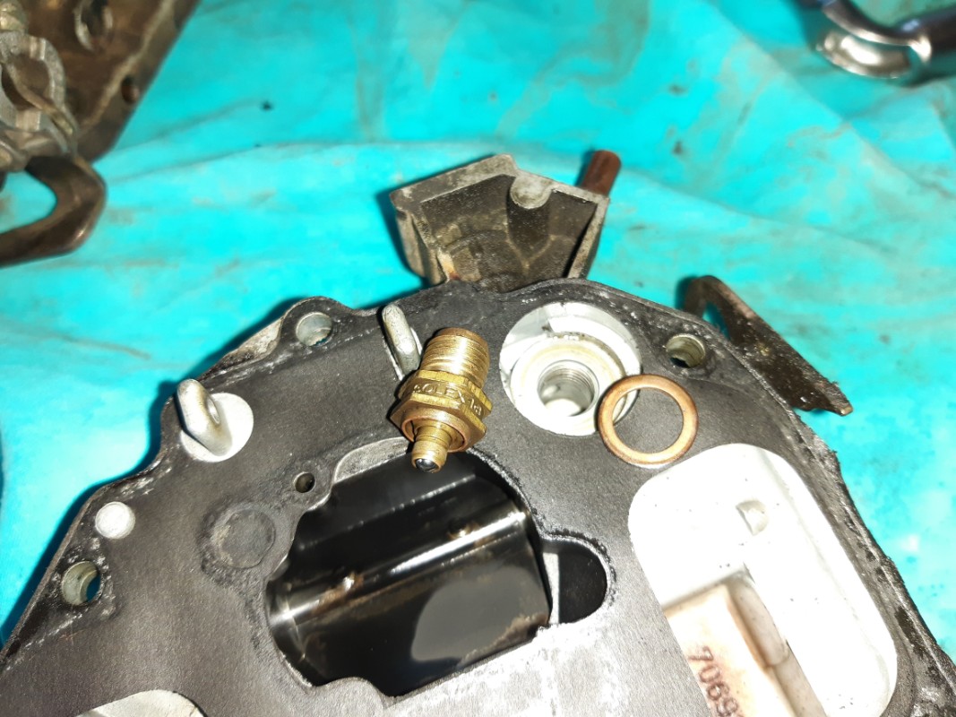

Messages : 1733
Re: Vidéo ralenti instable
Fred12233d a écrit : 12 mars 2022, 23:00 J'ai pourtant changé tous les joints sans effet apparemment.
Es-tu sur d'avoir remis le bon joint entre les deux carters de ton carburateur ?
Il existe au moins 2 types de joint différents pour les carbu double corps.
- Joint pour carburateur avec frein de ralenti pour véhicule avec embrayage centrifuge.
- Joint pour carburateur sans frein de ralenti pour véhicule sans embrayage centrifuge.
La différence visuelle est assez simple à voir.
Sur l'ins des joints (celui pour embrayage centrifuge), il y a un trou oblong et un trou rond au niveau du passage des supports d'axes du flotteur.
Su l'autre, il y a 2 trous oblongs.
D'après les symptôme que tu décris, je dirais que tu aurais mis un joints rond/oblong, qui laisse passer de l'essence au niveau du trou rond, ce qui explique un ralenti posant soucis et de l'essence qui fui de ton carburateur à l'arrêt.

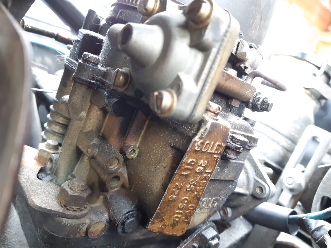

Le carbu est un 26/35 csic, je vois sur le site burton qu'ils disent que ces joints sont pour des 24/21 ou 26/18.

Si je me fie à la photo Burton, un trou est rond et l'autre oblong. C'est pourtant la configuration que j'avais sur le vieux joint. Voyez la photo.
Je suis perplexe... :pense:
L'ancien joint n'était peut être pas le bon non plus ! Raison pour laquelle j'avais la même fuite ?

Messages : 1733
Re: ralenti instable depuis que j'ai changé la cale entre carbu et moteur sur ma 2CV
Oups, je me suis trompé, c'est bien oblong/Rond pour carburateur sans frein de ralenti et Rond/Rond avec frein de ralenti.
Normalement, tu devrais avoir le bon joint, sauf que..... même pour ces joint il y a encore une différence, même plusieurs.
Pour info, tous les carburateurs double corps de 2cv et dérivé sont des 26/35, mais il existe :
- des 26/35 en 21/24 sans frein de ralenti (repère 197)
- des 26/35 en 21/24 avec frein de ralenti (repère 198)
- des 26/35 en 18/26 sans frein de ralenti (repère 225)
- des 26/35 en 18/26 avec frein de ralenti (repère 226)
- des 26/35 en 21/26 (repère 238)
pour ne citer que les plus connus.
Le dernier carburateur étant pour les Visa et LNA et leur 652 cm3.
Les joints de tous ces carburateurs se ressemble beaucoup.
Un peu de lecture : http://forum.2cv-legende.com/viewtopic. ... 442#p30442

J'ai le modèle 225 mais peut être pas le bon joint effectivement.
