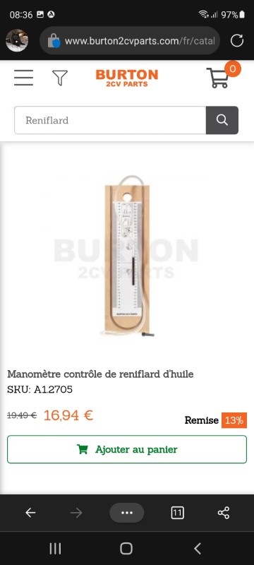

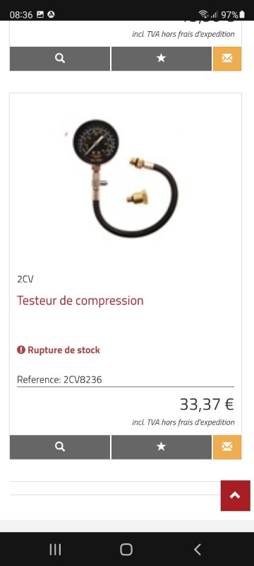

Messages : 9628
Re: comment savoir si la boite est la bonne sur ma 2CV - am 331.11.10
:non: les propos de Denis t'ont trompé.
La pression de l'huile soit la vérification du reniflard se fait avec un testeur type "colonne à eau"
Les compressions du moteur, elles se prennent avec ce type de manomètre
Et cela par l'intermédiaire du puit des bougies d'allumage.
Bonne continuation.

@Eric,
Je pense que tu as voulu dire Lucky , Denis n'est pas sur ce post...
Je pense avoir été clair en disant qu'il y a deux contrôles différents à faire : les compressions et la pression d'huile. Eric montre bien les outils pour les réaliser.
Pour répondre à Cindory, les compressions pour un 602 cm3 doivent se situer autour de 10/11 bars. La colonne d'eau du manomètre lors du contrôle de la pression d'huile doit se situer entre 7 et 15 cms...
