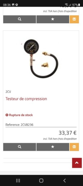

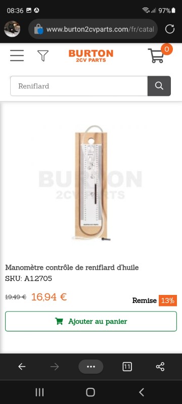

Bonjour Lucky, comment verifie t'on les compressions ? qui plus est avec manometre à eau -qu'on trouve où d'ailleurs ,-
et quels seraient les taux de compression normaux pour elle ?

- Messages : 8824
- Âge : 51
Re: comment savoir si la boite est la bonne sur ma 2CV - am 331.11.10
La pression de l'huile soit la vérification du reniflard se fait avec un testeur type "colonne à eau" Les compressions du moteur, elles se prennent avec ce type de manomètre Et cela par l'intermédiaire du puit des bougies d'allumage.
Bonne continuation.

@Eric,lucky40 a écrit : ↑23 mars 2022, 09:15![]()
Une question que je me pose : as tu vérifié le taux de compression de tes cylindres, et la pression d'huile avec le manomètre à eau ? Ces contrôles peuvent donner une indication fiable sur l'état du moteur et de sa restauration... car il faut toujours se méfier des restaurations antérieures , même faites par des gens , à priori compétent, agir comme Saint Thomas quoi !
Je pense que tu as voulu dire Lucky , Denis n'est pas sur ce post...
Je pense avoir été clair en disant qu'il y a deux contrôles différents à faire : les compressions et la pression d'huile. Eric montre bien les outils pour les réaliser.
Pour répondre à Cindory, les compressions pour un 602 cm3 doivent se situer autour de 10/11 bars. La colonne d'eau du manomètre lors du contrôle de la pression d'huile doit se situer entre 7 et 15 cms...
