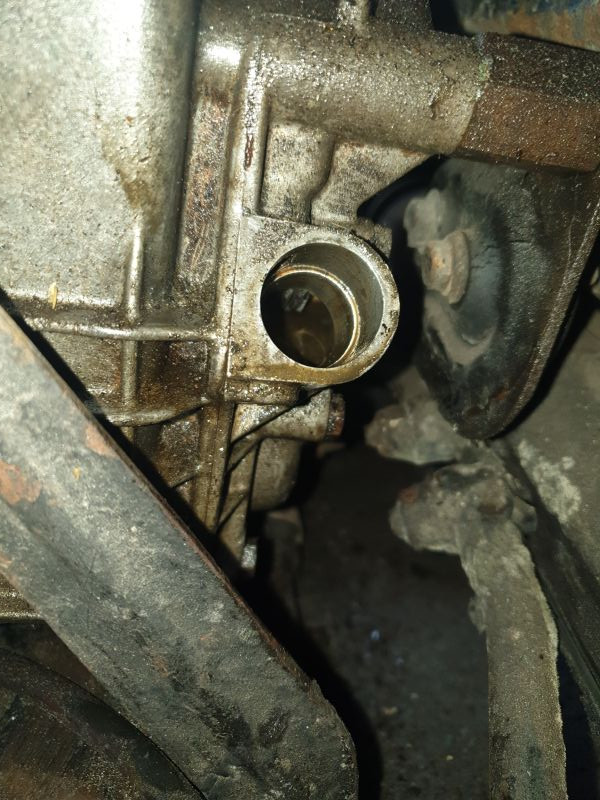

en roulant ce matin de brocantes, ,a un moment je mapercoie que laiguille du compteur reste a 0 , et que les chiffres ne tourne plus ...
reste a xx990 ( a lorigine les dizaines passait non pas quand l'unite etait a 9> 0 , mais fallai attendre l unite 2 (ou 3 ) pour que la dizaine change , bref )
mais la .. je marrete quelques km plus loin, ouvre le capot > la cable de compteur est completement - comment dire - tortillé ,, alors quil etait droit d'origine en entrée de boite.
conclusion, le compteur bloqué ( je pense ) et a bloqué la cable qui du coup sest tortillé (la gaine)
je suis rentré comme ca , maintenant faut que je demonte deja le cable coté boite , et ensuite ejecte le compteur ( je m'etais deja pris la tete ,avec le compteur , a propos de vu/m de la jauge dessance ....
je crois que ja vais allez la déposé le 2cva la casse ./...

bon, cable demonté , il est sorti sans deficulté
cote compteur - apres avoir tout demonte , cest laxe dentrenement (donc ou lon raccorde le cable) qui se termine par l'aimant rotatif , qui etai completement grippé et immobile .. du coup la cable a continué de tourné coté boite , et s'est casse dans la gaine
(donc coté boite ca tourne toujours)
jai mis du degrippant, ca a debloqué ; mais ya un point dur a chaque tour
je laisse du degrip ,toute la nuit , voir si ca sarrange , et je metterai un coup dhuile ensuite .
bizarre, ca tournait bien depuis 1 mois , et que ca bloque comme ca .. ? echauffement sans doute ,;je ne sais si il y a un roulement a bille a cet endroit car pas demontable (cest serti, semble t il )...
donc je commande un cable
mais bizarre, le mien fait en gros 90cm donc sur les sites de vente l'on voie cela >"Cable compteur 2cv jusqu'a 1962" ,
bon ma deuche est de 1973 ..
les autres font 77cm , faut que je test avec 77 , voir si cest assez ..
edit : bon 77cm cest ultra trop court ....donc je vais prendre comme cetait soit 90cm

bon jai donc recu ce que javais commande ce jour, donc dans la foulée remonté ce cable
avec cette
finalment quelques coup de lime pour faire un meplat , et la apres moultes essais et tortion de la main/du bras de mon individu ,vu l'emplacement tres intelligent de cette vis, (on m'avais dit , une 2cv c'est comme une mobylette ,, "c'est sssslaaaa ouiiii " ),doncc'est revisé ....
test positif, ca tourne ...(je ne sais pour combien de temps, si le compteur re-grippe ...)

Je me suis attaqué au cable du compteur cet après midi de mon acadiane car recalé au CT... C'est obligatoire depuis le 1er avril, bonne blague.
J'ai réussi à le changer, j'ai surtout réussi a retirer l'ancien, enfin seulement le bout du cable est sorti, pas le bout plastique et encore moins le pignon en fer. J'ai remis le nouveau et tester avec une perceuse, ça fonctionne au niveau du compteur. Je vais tester sur la route, rien....... l'aiguille bouge pas d'un poil. Du coup, c'est au niveau du truc plastique et du pignon que ca se passe ! Mais comment les retirer ? j'ai le machin en plastique et j'ai commandé le pignon. Mais déjà, je sais pas comment je vais retirer les anciens qui sont encore dans le logement et après comment tout remettre en place enclenché car à tous les coups ca va se desenboiter...
Merci d'avance pour les conseils,
Camille

Pour sortir le pignon d'entraînement du câble du compteur, essaye avec une pince à becs fins et longs, tu devrais y arriver.
Sinon, il y a bien la solution de retourner la voiture, mais c'est pas pratique....

Elle est tellement légère ceci dit... Faut voir.
J'ai essayé de faire levier dans les trous du guide plastique et tout ce que j'ai réussi à faire, c'est 4 morceaux de peau en moins sur les doigts. J'ai l'impression qu'il est fondu dedans ce truc (quand le compteur à laché, j'ai senti une odeur de cramé brêve). En tirant fort sur le pignon, il devrait venir avec j'imagine ?
En gros faut tirer...

As tu enlevé le boulon qu’il y a sur le côté ? C’est plus facile comme ça.

Yes, c'est comme ça que j'ai eu le bout du cable ! C'est le plastique et le pignon qui sont restés, mais je vais essayer avec un pince et le triturer pour qu'ils sortent.

Franchement, impossible de tirer sur le pignon, il est coincé dans le plastique qui lui est collé au fer... Soit il a fondu, soit il a été collé, mais ca vient pas... Tout ce que j'arrive à faire c'est arraché des bouts au fur et à mesure
Je sais pas trop comment tout sortir là... Si vous avez des idées, là je sèche !!!Merci

La solution c'est de chauffer le plastique, il ramollit et sera plus facile a sortir

Pas bête ça, faut juste que je fasse pas tout péter au chalumeau... Sinon je me disais que je pourrais utiliser un extracteur de goujon, le faire rentrer au centre dans la fente du pignon et une fois qu il est bien pris, j aurai une très bonne prise pour tout arracher ?

On chauffe pas avec un chalumeau, mais avec un décapeur thermique

CHARLYSTONE a écrit : ↑28 avr. 2021, 22:07 On chauffe pas avec un chalumeau, mais avec un décapeur thermique
Et oui, il faut éviter les flamme nues
Il y a toujours de l'huile qui va brûler et si ça atteint l'essence, boum !

J'ai chauffé, tiré, rechauffé et rien ne bouge
Le plastique se casse en plein de petits morceaux au fur et à mesure et maintenant il ne reste plus que la partie plastique qui entoure le pignon, ça devient de moins en moins accessible... Ca sortira pas ou alors en perçant le plastique tout autour du pignon mais c'est tellement inaccessible...
ce petit système est dans un carter de boite latéral tenu par 4 vis non ? Plus deux grosses qui tiennent la boite. Est ce qu'il est possible de retirer ce carter en devissant le tout sans avoir à sortir le moteur et la boite ? Si oui, faut que je vidange la boite avant j'imagine.

camcase a écrit : ↑29 avr. 2021, 21:26 Bonsoir,
J'ai chauffé, tiré, rechauffé et rien ne bouge![]()
Je crois que tu ne va pas avoir le choix... il va falloir que tu sortes l’ensemble pour pouvoir finir le boulot correctement.

sortir le carter seul par l'arrière ou sortir le moteur et la boite pour ensuite accéder au carter ?
Sur un autre post j'ai vu cette photo En fait je peux percer dans le plastique sans soucis, c'est un trou. Et je peux pas pousser au lieu de tirer ? Le pignon peut tomber dans la boite ou c'est impossible.
Je vais tout essayer avant de tout sortir pour une petite m**** plastique...
