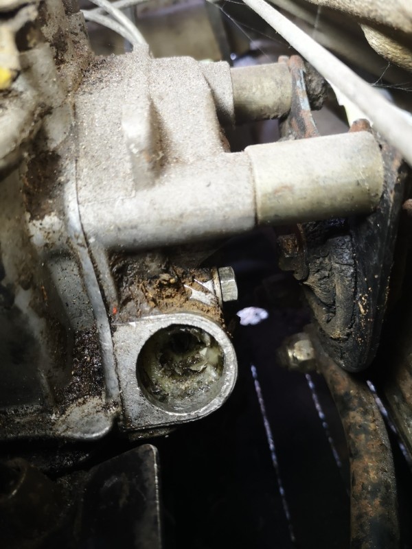

bon decidemment ,ca ne sarrange pas ..
je fais remonter le topic...
en roulant ce matin de brocantes, ,a un moment je mapercoie que laiguille du compteur reste a 0 , et que les chiffres ne tourne plus ...
reste a xx990 ( a lorigine les dizaines passait non pas quand l'unite etait a 9> 0 , mais fallai attendre l unite 2 (ou 3 ) pour que la dizaine change , bref )
mais la .. je marrete quelques km plus loin, ouvre le capot > la cable de compteur est completement - comment dire - tortillé ,, alors quil etait droit d'origine en entrée de boite.
conclusion, le compteur bloqué ( je pense ) et a bloqué la cable qui du coup sest tortillé (la gaine)
je suis rentré comme ca , maintenant faut que je demonte deja le cable coté boite , et ensuite ejecte le compteur ( je m'etais deja pris la tete ,avec le compteur , a propos de vu/m de la jauge dessance ....
je crois que ja vais allez la déposé le 2cva la casse ./...

déalement, pour remplacer un câble compteur, tu déposes l'aile AV G et tu le suis jusqu'à son logement dans le couvercle AR de boite.
Sous celui-ci, tu trouveras une vis de 7 mm à tête de 11 que tu devras déposer entièrement pour sortir le câble de son entraînement, entraînement suceptible de sortir en même temps.
et dans ce cas, tu devras le séparer de ton câble.
Si le petit pignon reste dans le logement, pas de panique, rien d'anormal à ça, on y reviendra plus
tard.
Sur ce, va te laver les mains car on va passer dans la voiture.
tu déposes la visserie de ton bloc de compteur et tu tire le TB vers toi, le câble libéré de son
emplacement va suivre la manoeuvre, sans ça impssible de sortir le compteur !
Tu désserres l'écrou de fixation en nylon sur le compteur et ton câble pourra sortir coté tablier
moteur sans problème.
Tu repasses le nouveau câble par le chemin inverse et tu le refixes au compteur que tu peux reposer à
sa place comme d'origine.
Maintenant on retourne sous le capot où tu vas devoir reposer tout ce petit monde en place.
D'abord, si l'entraînement est venu avec, tu récupère le pignon à l'aide d'une pince à fin bec ou d'un
aimant dans le trou où il se loge.
Tu le replaces sur l'entraînement en nylon et tu repose cet entraînement à sa place dans l'emplacement
du couvercle AR de boite.
A ce stade, je t'invite à repasser la vis de maintient dans l'orifice de l'entraînement afin de le
positionner correctement, chose importante !
En effet, cette vis guide l'entraînement nylon ET se oge dans l'épaulement de la douille du câble pour
le maintenir en place une fois installé.
Le plus difficille est de parfaitement aligner tout ça, chose sur laquelle on passe parfois du temps
alors que parfois, ça se passe sans aucun soucis...
Au passage, il faut également prendre soin d'aligner la fente de pilotage du câble pour que celui ci
puisse s'y loger et donc se mettre correctement à sa place et ainsi permettre à la vis de se
positionner correctement sans problème.
Avant de reposer l'aile, un petit essai sur route ou via un crick roue levée te permettra de confirmer
le bon résultat de ton intervention !
Bon succès dans tes démarches !

bon, cable demonté , il est sorti sans deficulté
cote compteur - apres avoir tout demonte , cest laxe dentrenement (donc ou lon raccorde le cable) qui se termine par l'aimant rotatif , qui etai completement grippé et immobile .. du coup la cable a continué de tourné coté boite , et s'est casse dans la gaine
(donc coté boite ca tourne toujours)
jai mis du degrippant, ca a debloqué ; mais ya un point dur a chaque tour
je laisse du degrip ,toute la nuit , voir si ca sarrange , et je metterai un coup dhuile ensuite .
bizarre, ca tournait bien depuis 1 mois , et que ca bloque comme ca .. ? echauffement sans doute ,;je ne sais si il y a un roulement a bille a cet endroit car pas demontable (cest serti, semble t il )...
donc je commande un cable
mais bizarre, le mien fait en gros 90cm donc sur les sites de vente l'on voie cela >"Cable compteur 2cv jusqu'a 1962" ,
bon ma deuche est de 1973 ..
les autres font 77cm , faut que je test avec 77 , voir si cest assez ..
edit : bon 77cm cest ultra trop court ....donc je vais prendre comme cetait soit 90cm

Je me suis attaqué au cable du compteur cet après midi de mon acadiane car recalé au CT... C'est obligatoire depuis le 1er avril, bonne blague.
J'ai réussi à le changer, j'ai surtout réussi a retirer l'ancien, enfin seulement le bout du cable est sorti, pas le bout plastique et encore moins le pignon en fer. J'ai remis le nouveau et tester avec une perceuse, ça fonctionne au niveau du compteur. Je vais tester sur la route, rien....... l'aiguille bouge pas d'un poil. Du coup, c'est au niveau du truc plastique et du pignon que ca se passe ! Mais comment les retirer ? j'ai le machin en plastique et j'ai commandé le pignon. Mais déjà, je sais pas comment je vais retirer les anciens qui sont encore dans le logement et après comment tout remettre en place enclenché car à tous les coups ca va se desenboiter...
Merci d'avance pour les conseils,

- Messages : 8687
Re: cable de compteur de vitesse de 2cv
Pour sortir le pignon d'entraînement du câble du compteur, essaye avec une pince à becs fins et longs, tu devrais y arriver.
Sinon, il y a bien la solution de retourner la voiture, mais c'est pas pratique....
Elle est tellement légère ceci dit... Faut voir.
J'ai essayé de faire levier dans les trous du guide plastique et tout ce que j'ai réussi à faire, c'est 4 morceaux de peau en moins sur les doigts. J'ai l'impression qu'il est fondu dedans ce truc (quand le compteur à laché, j'ai senti une odeur de cramé brêve). En tirant fort sur le pignon, il devrait venir avec j'imagine ?
En gros faut tirer...
As tu enlevé le boulon qu’il y a sur le côté ? C’est plus facile comme ça.
Yes, c'est comme ça que j'ai eu le bout du cable ! C'est le plastique et le pignon qui sont restés, mais je vais essayer avec un pince et le triturer pour qu'ils sortent.
Franchement, impossible de tirer sur le pignon, il est coincé dans le plastique qui lui est collé au fer... Soit il a fondu, soit il a été collé, mais ca vient pas... Tout ce que j'arrive à faire c'est arraché des bouts au fur et à mesure
Je sais pas trop comment tout sortir là... Si vous avez des idées, là je sèche !!!Merci
- Messages : 5975
La solution c'est de chauffer le plastique, il ramollit et sera plus facile a sortir
Pas bête ça, faut juste que je fasse pas tout péter au chalumeau... Sinon je me disais que je pourrais utiliser un extracteur de goujon, le faire rentrer au centre dans la fente du pignon et une fois qu il est bien pris, j aurai une très bonne prise pour tout arracher ?
- Messages : 5975
On chauffe pas avec un chalumeau, mais avec un décapeur thermique
ok ! Effectivement, c'est moins dangereux ! Merci pour le tuyaux je vais réessayer aujourd'hui
- Messages : 8687
CHARLYSTONE a écrit : ↑28 avr. 2021, 22:07 On chauffe pas avec un chalumeau, mais avec un décapeur thermique
Et oui, il faut éviter les flamme nues près d'un moteur.
Il y a toujours de l'huile qui va brûler et si ça atteint l'essence, boum !
J'ai chauffé, tiré, rechauffé et rien ne bouge
Le plastique se casse en plein de petits morceaux au fur et à mesure et maintenant il ne reste plus que la partie plastique qui entoure le pignon, ça devient de moins en moins accessible... Ca sortira pas ou alors en perçant le plastique tout autour du pignon mais c'est tellement inaccessible...
ce petit système est dans un carter de boite latéral tenu par 4 vis non ? Plus deux grosses qui tiennent la boite. Est ce qu'il est possible de retirer ce carter en devissant le tout sans avoir à sortir le moteur et la boite ? Si oui, faut que je vidange la boite avant j'imagine.
camcase a écrit : ↑29 avr. 2021, 21:26 Bonsoir,
Je crois que tu ne va pas avoir le choix... il va falloir que tu sortes l’ensemble pour pouvoir finir le boulot correctement.
sortir le carter seul par l'arrière ou sortir le moteur et la boite pour ensuite accéder au carter ?
Sur un autre post j'ai vu cette photo En fait je peux percer dans le plastique sans soucis, c'est un trou. Et je peux pas pousser au lieu de tirer ? Le pignon peut tomber dans la boite ou c'est impossible.
Je vais tout essayer avant de tout sortir pour une petite m**** plastique...
