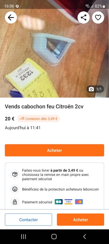

Pour tes cabochons, il te faut cela:
Facilement trouvable sur LBC
Par contre, si tu n’as pas de trou au milieu et 2 médaillions distincts, ton bandeau arrière n’est pas le bon

Achète des cabochons +platine pour remplacer ceux existant et achete un éclairage de plaque avec platine, quelques trous et électricité plus tard tu arrivera au résultats escompté ;)
https://www.leboncoin.fr/equipement_auto/2153597964.htm

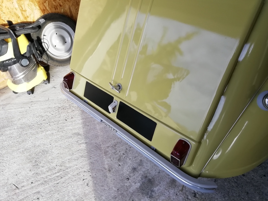

Re: Éclairage de plaque arrière sur ma 2CV AZL 58
Les platines sont les mêmes, juste qu’il y en a une qui a tourné sur la partie inférieure !
Ça doit être comme la première photo, avec la cosse bleu( qui au passage à été mise car elle remplace le dispositif à pincement vraisemblablement cassé)
Pour ta jupe, à voir si tu comptes repeindre ta deuche ou la laisser en patine. Moi, je suis pour l’origine, mais le système de rajouter l’éclairage du milieu et ensuite de mettre des plaques noires peut en effet cacher.
Apres, si tu pars dans cette optique, mets de belles plaques maillefaud : http://www.belles-anciennes.fr/maillefa ... arties.htm
Si j’étais riche (retraité en fait :argent: , je me les paierais bien !)
Messages : 1158
Ma deuche : ...
Voilà la partie arrière de la mienne :
Ça te donne une idée !

casaman a écrit : 27 avr. 2022, 20:17 Voilà la partie arrière de la mienne :
Effectivement merci beaucoup !
Symétrie parfaite donc !
Avec toutefois un petit espace il semblerait entre la plaque et l'éclairage de plaque, je croyais que les plaques venaient à toucher l'éclairage...
La peinture est magnifique !
Je pense que j'y viendrais aussi.
