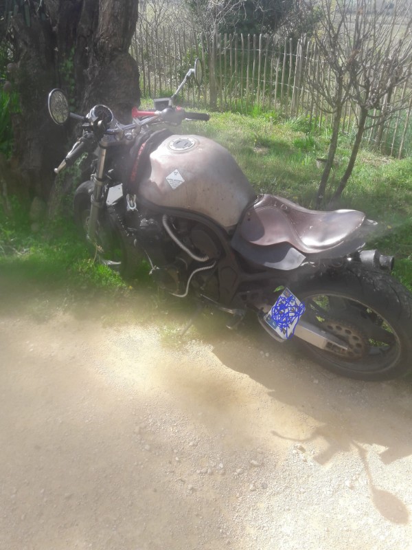

Ouaip! comme dit Lucky Luke, pendant qu'il disquait

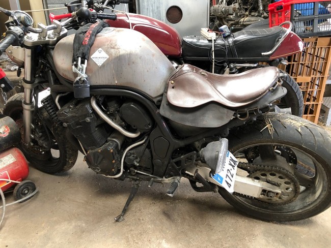

Je suis allé traîner autour de sa moto
Des fois, il se gaufre encore juste pour nous faire marrer, c'est un grand gamin mon caupin :mdrr:

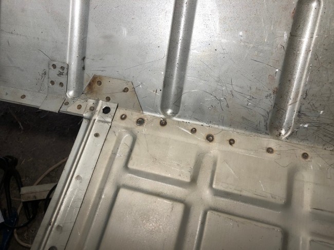

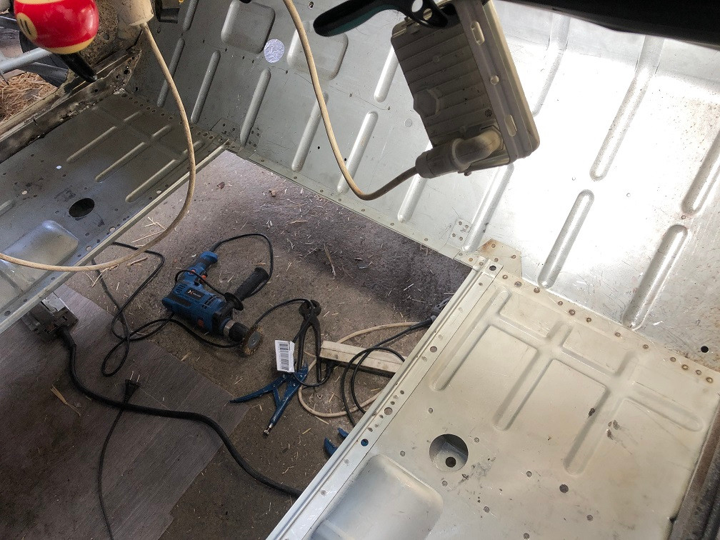

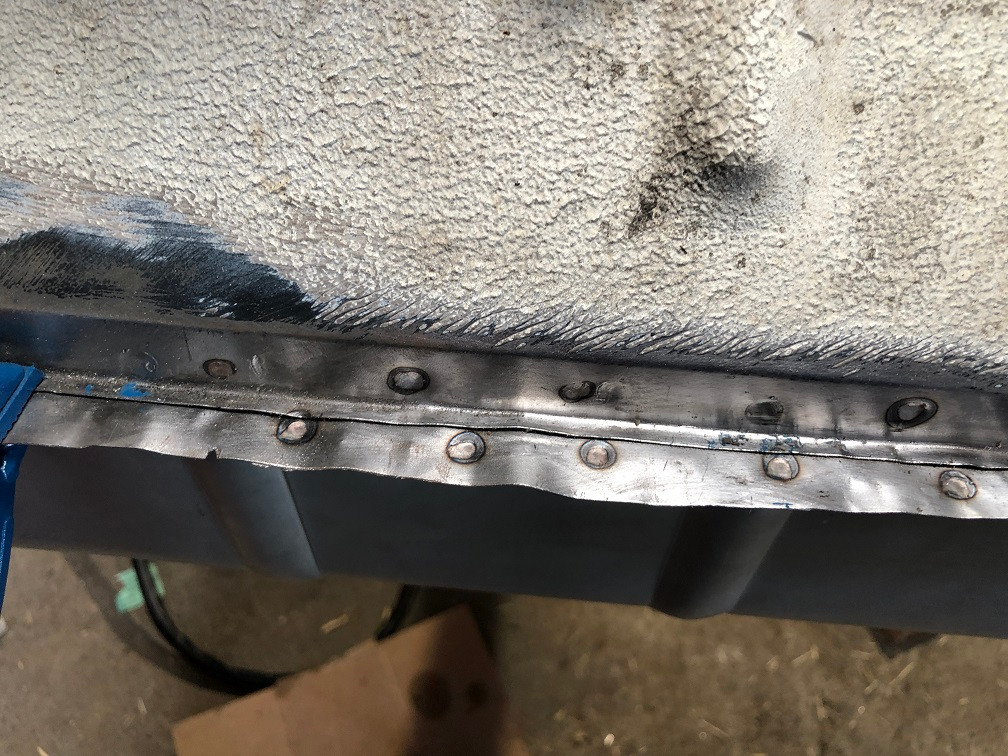

apres quelques semaines de bricolage sur la moto la maison et le reste retour aux fondamentaux , a l'auto , la toto la totomobile !!!! :)
le gars qui a inventé la soudeuse par point est un genie et cette colossale invention ne pouvait tomber dans les mains que d'un autre genie : MOI :boulet2:
je fais des points en respectant les process , a dire 25 cm entre chaque au mini c'est largement plus pointé que chez citroen ;)
je vais pouvoir bientot attaquer le chassis tant malmené par la disqueuse de l'ancien proprio jai trouve la aussi des solution pour reparer a bientot bande de retraité

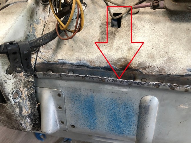

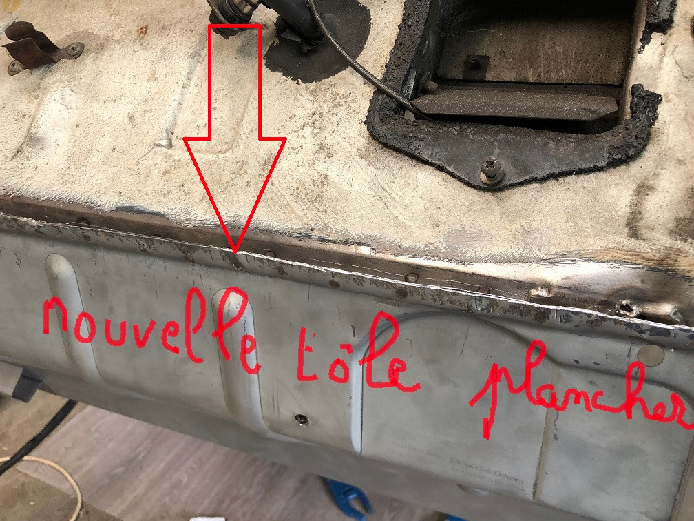

la carosserie enfin soudee de partout avec un joli repliage en goutiere des toles soudee entre elle
un joli travail d'artisan de la qualitat ... et voila ...! ( Polton et Sofa ) :p

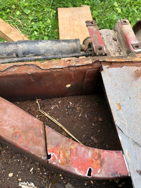

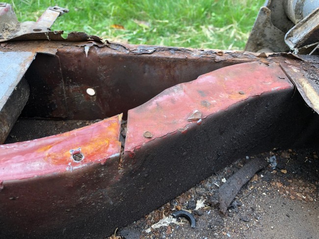

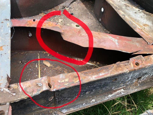

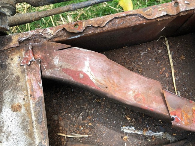

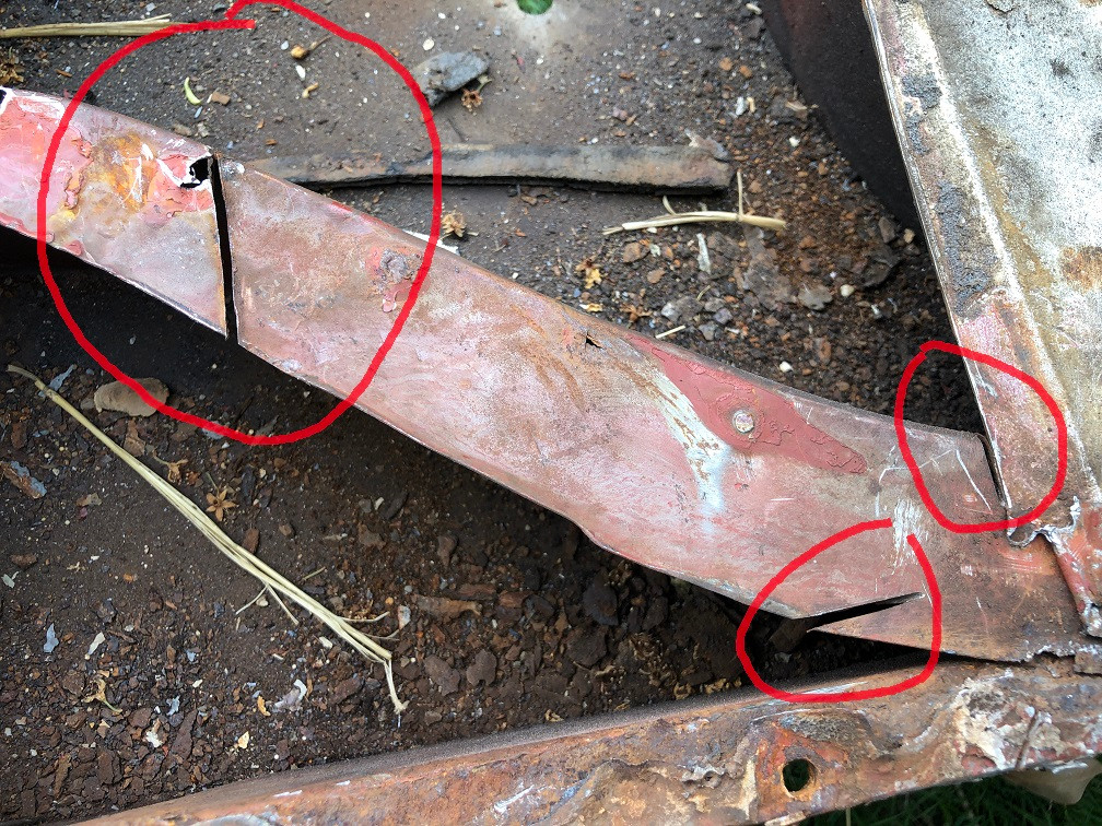

jai donc commencé a regarder le chassi de plus pres en degageant la tole de dessus un peu plus et evidement j'ai trouvé encore des coups de disqueuse de l'ancien proprio :boulet2:
on voit encore les bout de tole se chevauchant a cause de la deformation chassis et la bosse de pliage sur le flanc
Dieu créa l'Ardèche , puis le reste du monde autour.
AKAKALADIANE
Messages : 90
Enregistré le : 11 févr. 2022, 18:34
Ma deuche : Acadiane 80' Azam 1964
Date de naissance : 13 avr. 1959
Localisation : 07700
Re: 2cv akka de kebnekaïse
Message par AKAKALADIANE »

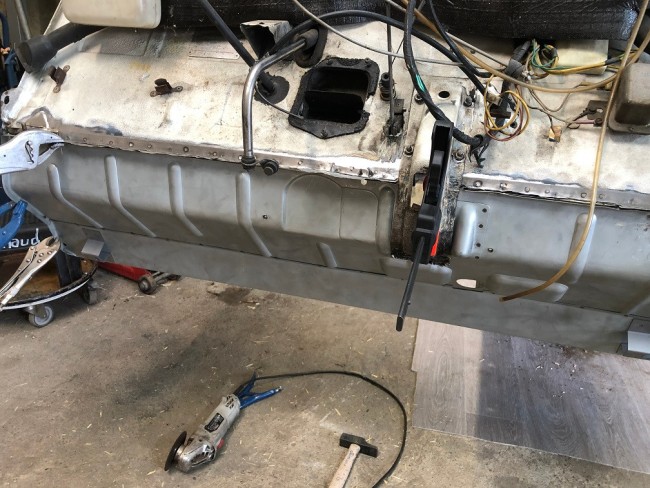

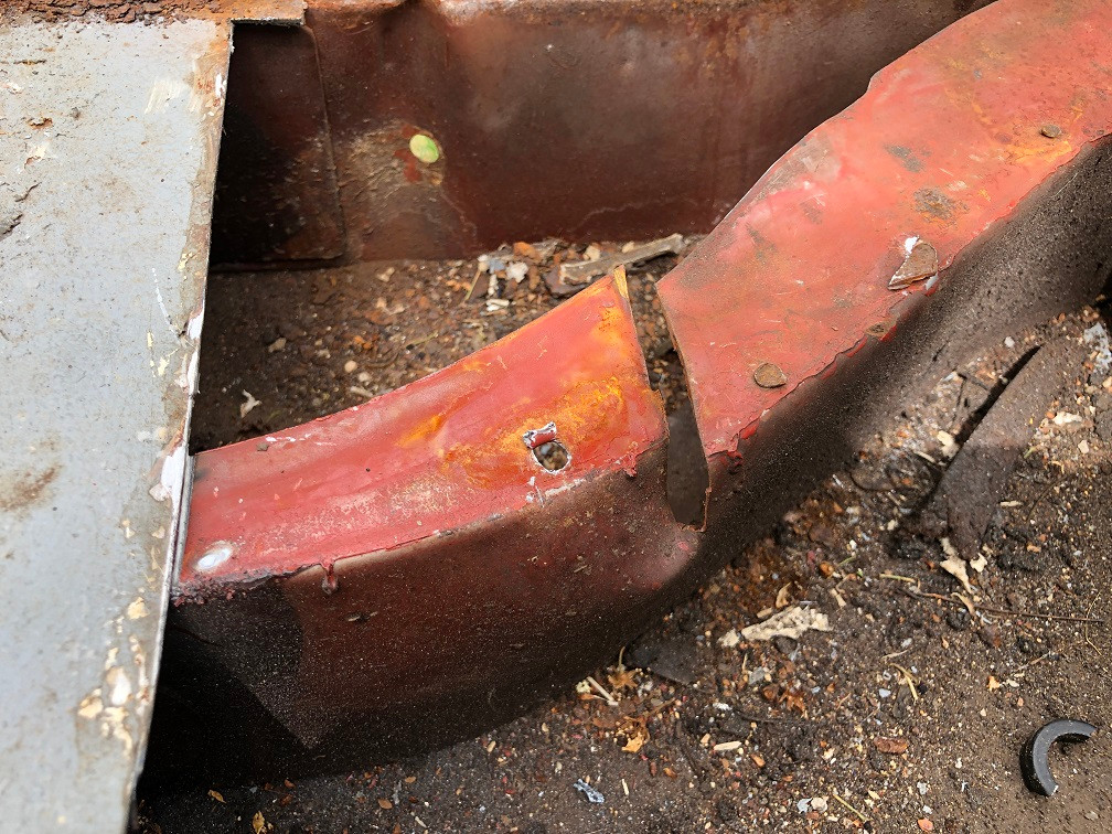

et mon gars Louis est arrivéeééeééé et i a soulevé le chassis pour le caler sous la deformation avec des chandelles
et il a forcé a peine sur l'avant du vehicule pour s'apercevoir que toute les toles chassis se sont remise a la bonne cote les unes par rapport aux autres
reste plus qu'a poser et souder des toles de renfort tout partout et refermer tout ça pour avoir un chassis comme neuf :)
a voir un autre jours ...
et voila .... artisan de la qualitad :siffle:

Mais quels intérêts de faire ça :???: :pensif:
louislarénov
Messages : 444
Message par louislarénov »
C'est un blaireau l'ancien proprio. Il ne connait sûrement rien aux châssis deuchistes et il a voulu maquiller le plancher vieillissant en remettant des tôles par dessus à la va comme je te pousse. Tout ça pour revendre la Diane qui a plié au premier ralentisseur. C'est vraiment dommage car le reste du châssis est en relativement bon état, pas pourri :pleurelarmes:
La deuch est un axiome.
didou04
Messages : 452
Ma deuche : 2cv AK400
Message par didou04 »
Il y a quand même une bonne base, juste un peu de soudure :like:
C'est quand même idiot qu'il ait mis tant de coup de disqueuse dans un châssis sain :???:
Bonne continuation

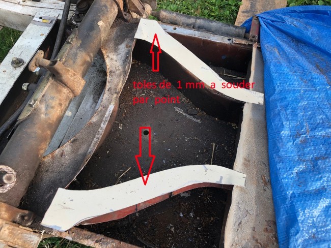

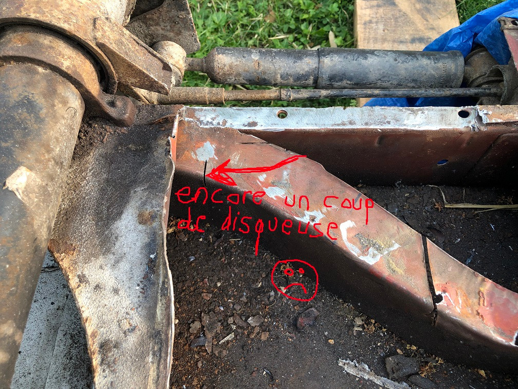

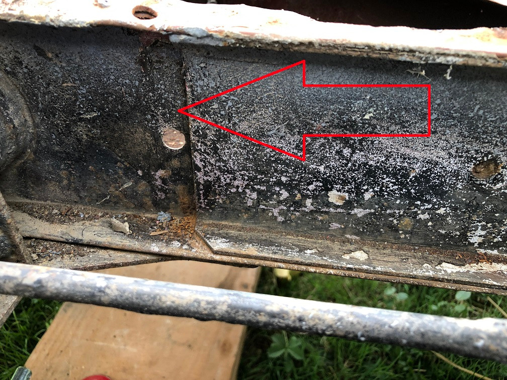

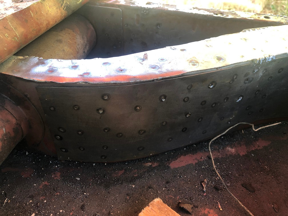

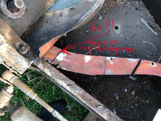

ha ben j'ai continué a utiliser l'ouvre boite pour éplucher le chassis de mon acadiane ...
c'est looong a la retraite :surpris:
grosses frayeurs encore :pleurs:
des coup de disqueuses encore , mais cette fois ci elles touchent des renforts (invisible en dessous de la "peau" ) donc soudure MIG et renfort en tole de 1mm maintenue par soudure par point
les toles seront mise en place sous les toles de chassis donc sans surépaisseur
des toles de renfort verticales sont aussi prevues sur le S du chassis
refermeture envisagée par bouchonnage sur tole de 1 mm sur les 600 mm de long de chassis abimé

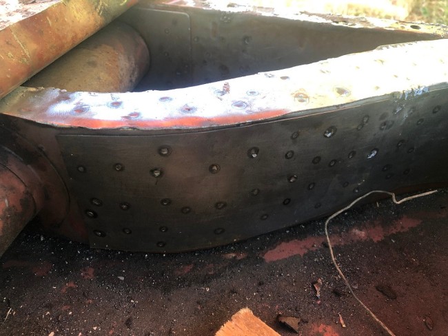

ben voilaaaaa avec un bon decapage et le temps de trouver un instant pour bricoler ... vla que ça etre costaud la kakadiane :)

des bonnes toles decoupées dans un fond d'armoire métallique, decapées au decapant peinture V33 et zou
