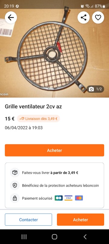

moteur
moteur
Quelqu'un pourrait me donner le nom de la grille qui me fait défaut ?
Messages : 9318
Re: Restauration 2CV AZL (ou AZLP) de 1958
Je pense que cela pourrait convenir
https://www.leboncoin.fr/equipement_auto/2142479688.htm
Ou encore
https://www.leboncoin.fr/equipement_auto/1985361870.htm

Bien vu !
Merci beaucoup !
Diamètre à vérifier peut-être ou n'y a-t-il eu qu'une seule dimension ?

Je sais pas j'ai une "moderne".
Mais je ne suis pas un bon exemple car j'achète avant de réfléchir :mdrr: après je revend ou ... je garde :fou:
Donc perso, à ce prix, j'en achète une et je vois :mdrr: Si c'est bon :clap: ou mauvais :enerve2: :mdrr: :mdrr:

Éric a trouvé la bonne grille ( la première, un doute pour la seconde ).

Merci de ce retour.
Mais quelle est la différence entre les deux ?

:mdrordi: Arrête de stresser, si @François16 te confirme pour la première, vas y, n'hésite pas, en plus il a l'air d'accepter le paiement le bon coin, tout bénéfice pour toi :pouce:

C'était uniquement par curiosité car je ne vois pas la différence entre les deux personnellement...

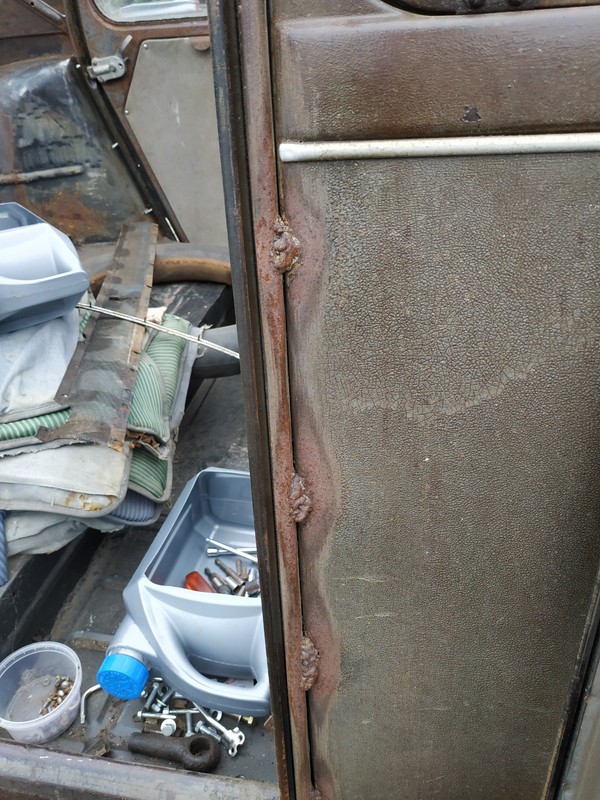

Une idée pour corriger ce qui a été fait ?
Pas très esthétiques ces boulons, comment corriger et surtout comment devrait-elle être fixée ?
Les panneaux se fixent normalement par des agrafes, j'ai les panneaux, j'ai les agrafes mais quelle est la technique ?
Une chose est certaine, ce n'est pas comme ça...

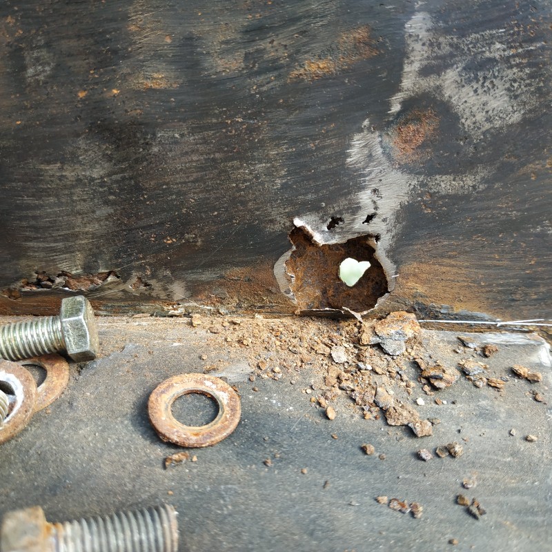

L'un d'entre vous aurait-il des conseils pour traiter ce problème de rouille ?
rouille
rouille
Toute la difficulté réside dans le fait que je ne peux accéder sachant que de l'autre côté, il y a cette pièce :
ext
ext
Des conseils ? Un retour ?
Un traitement type framéto pourrait-il suffire ?
Sur les points précédents également si possible...
Merci d'avance !

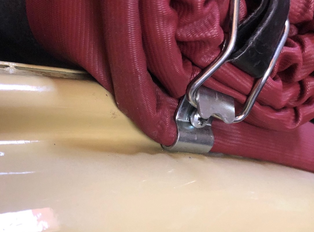

Autre question : comment maintenez-vous la capote ouverte quand vous roulez ?
Je n'en suis pas là mais je pense qu'un élément me fait défaut pour la fixer/bloquer.
Merci d'avance de vos retours.

Je ne suis pas expert en rouille, mais j'ai l'impression qu'il va falloir couper large autour et enlever tout ce qui est pourri, avant de songer à traiter ... :pense:
Pour la capote, c'est la même opération que pour la Spécial.
(Crédit à http://www.nobug.be )

J'avais la meme chose, c'était ce qui était fait à l'époque. Pour ma part, j'ai limé avec une dremel, puis après un poncage de la rainure, j'ai déposé un mélange de colle epoxy fer dilué avec un peu d'acétone pour le rendre liquide. Résultat, tu comble la rainure légèrement mais tu n'as plus la démarquation avec les soudures
adhl a écrit : 23 mai 2022, 09:12
C'est des vis plates tetes rondes, avec fixation par prisonnier. A mon avis, les prisonniers sont morts et c'était la solution de secours !
Il faut que tu perces avec un foret tres fin le centre des vis pour les enlever et jauger les dégats !
Là, il faut demander aux puristes des détails. Pour ma part, la fixation se fait avec des vis parker plates puis cruciforme (vers 56 il me semble) comme sur ta photo !

Et pour la rouille, et bien il n'y a pas 36 solutions ! Si c'est de la rouille perforante, il faut decouper, décaper, traiter et souder une plaque (ou renfort). Pour la rouille superficielle, decapage, ferose (ou Jenolite que je préfère !), traitement frameto et en avant ! :volant:

Et enfin, pour la capote, tu es en ouverture extérieure ?
Si oui, pour la position intermédiaire, c'est inclus avec la capote avec une fixation sur la caisse et pour la position grande ouverture, tu dois fixer cette pièce
Dispo içi par exemple : https://www.retro-design.fr/fr/capote-2 ... UcEALw_wcB
La présence du renfort juste derrière est toutefois un réel problème...
Une idée sur la façon de procéder ?

adhl a écrit : 25 mai 2022, 12:25 La présence du renfort juste derrière est toutefois un réel problème...
Je pense qu'une découpe de la tôle rouillée est déjà la première chose à faire. Ensuite; à toi de voir pour te créer un renfort perso, avec 2 tôles de chaque côtés
