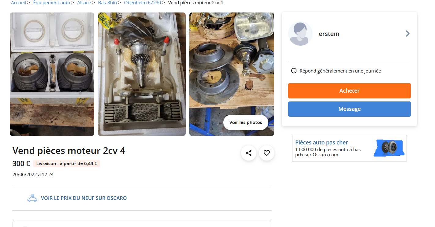

salut
as tu vu cette annonce ?

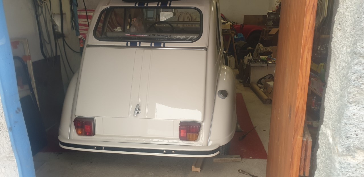

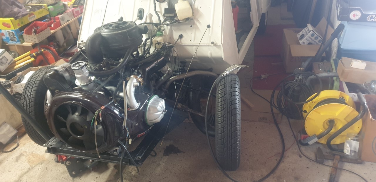

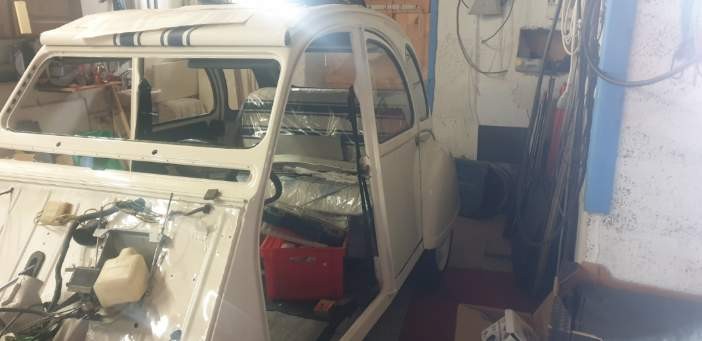

Message par mura03 »
l'etat d'avancement ce jour
toutoune
Messages : 1963
Ma deuche : AZKA 10/11/1980
Localisation : 13340 et 48250
Re: restauration 2 cv France 3 de 1984
Message par toutoune »
top
:like:
2cv6 1981
Messages : 8801
Âge : 51
Magnifique travail. Bravo.
:france:
Messages : 6724
Bonjour, travail fait dans les règles de l'art bravo
