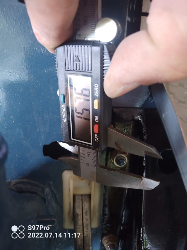

Voici les mesures.
Je me demandais à quoi il servait, il va falloir que je fasse un bouchon.
Messages : 3696
Re: Connection câbles par le plancher pédale sur 2cv
Impeccable Didier ,je vais pouvoir bricoler ce trou maintenant...c'est quand même étonnant que le fabricant du plancher n'ait pas prévu ce logement ...

Je croyais que tu avais pas changé le tablier.
Messages : 3696
didou04 a écrit : 14 juil. 2022, 13:24 Je croyais que tu avais pas changé le tablier.
Très juste et j'ai dit une bêtise, ce n'est pas le plancher pédale qui comporte le trou de passage du câble d'accélération mais le tablier et j'ai le tablier d'origine donc c'est normal qu'il n'y ait pas ce perçage...
La dernière photo montre 49,11 mm de distance du bord gauche du trou au bord de l'écrou je suppose...
didou04
Messages : 452
Ma deuche : 2cv AK400
Message par didou04 »
C'est 49.11, enfin 50mm du bord du trou au bord de la platine de support du maître cylindre.
Tu as donc changé le pédalier?
Moi j'ai perdu le petit clips qui retient la tige d'accélérateur sur le carbu, tu aurais une photo de cette pièce que je vois si je peux remettre la main dessus.
