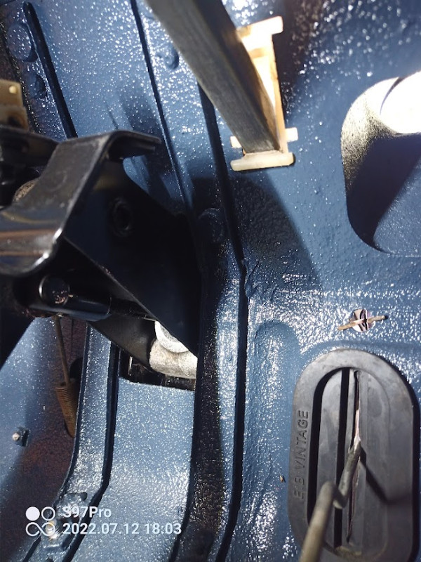

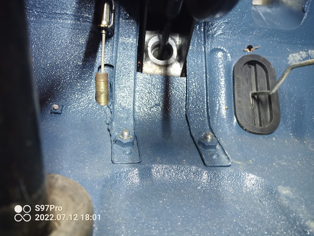

voici des photos du pédalier.
Dis moi si tu veux d'autre photos
Re: Connection câbles par le plancher pédale sur 2cv
Merci Didier mais je n'ai pas le même pédalier que toi, le mien est un pédalier avec accélérateur suspendu également et je ne vois pas où et comment connecter le câble d'accélérateur.

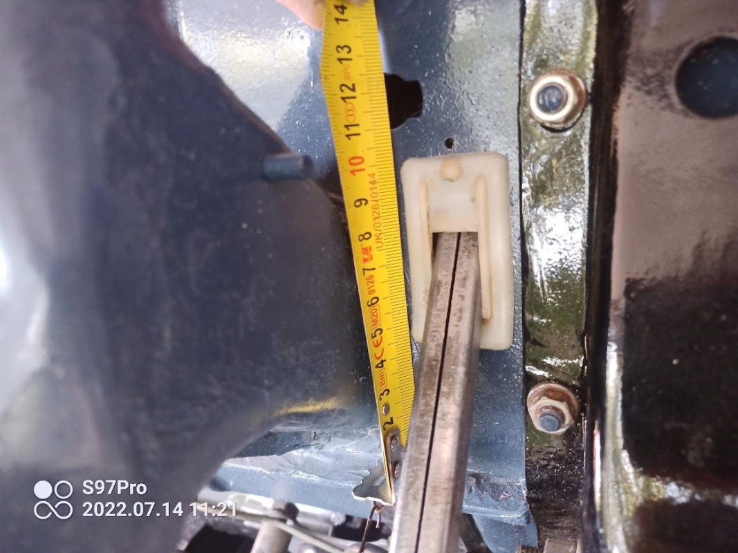

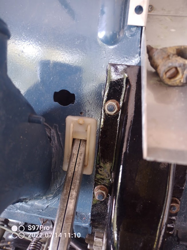

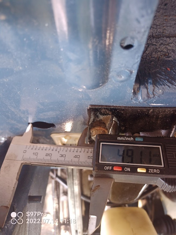

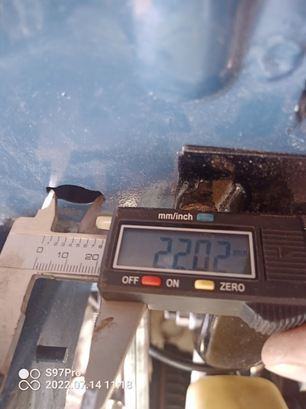

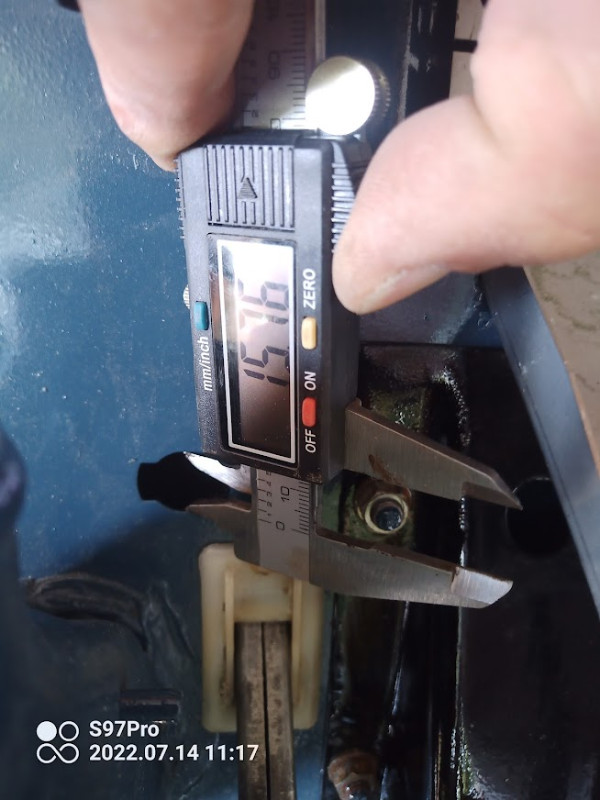

Voici les mesures.
Je me demandais à quoi il servait, il va falloir que je fasse un bouchon.

Très juste et j'ai dit une bêtise, ce n'est pas le plancher pédale qui comporte le trou de passage du câble d'accélération mais le tablier et j'ai le tablier d'origine donc c'est normal qu'il n'y ait pas ce perçage...
La dernière photo montre 49,11 mm de distance du bord gauche du trou au bord de l'écrou je suppose...

C'est 49.11, enfin 50mm du bord du trou au bord de la platine de support du maître cylindre.

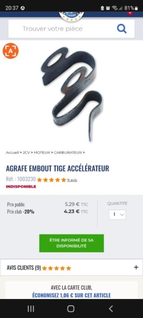

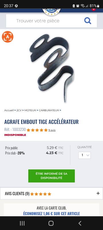

Moi j'ai perdu le petit clips qui retient la tige d'accélérateur sur le carbu, tu aurais une photo de cette pièce que je vois si je peux remettre la main dessus.
Messages : 9670
Yep @didou04 , tu parle de celle ci
Je l'ai perdu aussi :enerve2: et c'est une pièce difficilement trouvable.
Heureusement j'ai acheté une nouvelle tige d'accélérateur sur TPV et il y a un filetage, donc un écrou et un contre écrou et le tour est joué.

Sur mon AZAM, j'avais perdu cette agrafe aussi? J'ai donc fileter l'embout de la tige, je crois avec du 3 ou 3,5 et comme Eric j'ai monté un écrou et contre écrou...

Oui c'est bien cette agrafe.
je vais encore un peu la chercher maintenant que je sais à quoi elle ressemble.
Sinon je fais un trou avec rondelle et goupille :siffle:
