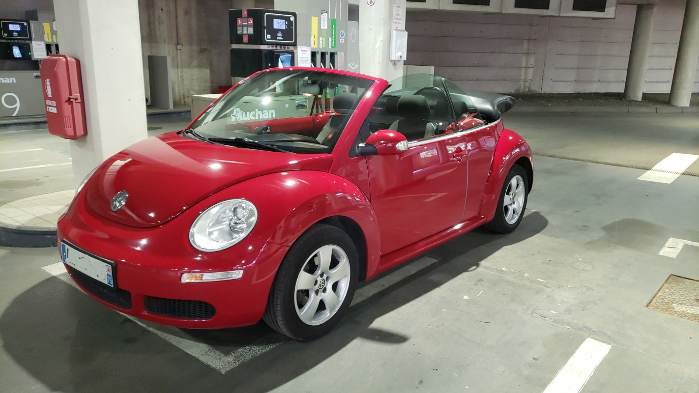

Avant : Après : Néanmoins le travail est très contraignant et dernièrement j'ai fait une new beetle cabriolet négligée pendant des années au soleil avec les même produits et le même résultat mais avec ma grosse orbitale et une petite polisseuse sur batterie avec des petits pad (5cms) pour aller dans les coins. Et bien en 1/2 journée le travail était torché.
