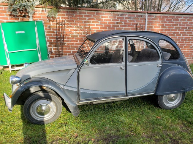

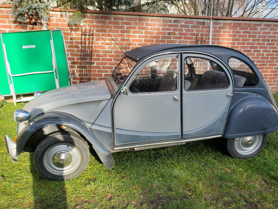

En gros mon procès : lavage (dans mon cas pas à grande eau), passage d'une clay barre en lubrifiant en permanence la peinture (eau ou spay fournie avec la clay). Cela retire les plus gros defauts d'oxydations.
Passage d'un polish rénovateur (dans mon cas un abbel auto) au coton par petites surfaces. Essuyage après au chiffon doux et puis passage d'un microfibre humide.
Enfin un polish brillant et protecteur de marque polish Meguiars passé au coton et essuyé au chiffon doux.
Le résultat est simplement incroyable avec une peinture comme neuve.
Avant :
Après :

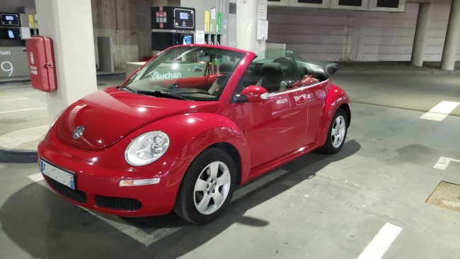

Néanmoins le travail est très contraignant et dernièrement j'ai fait une new beetle cabriolet négligée pendant des années au soleil avec les même produits et le même résultat mais avec ma grosse orbitale et une petite polisseuse sur batterie avec des petits pad (5cms) pour aller dans les coins. Et bien en 1/2 journée le travail était torché.
