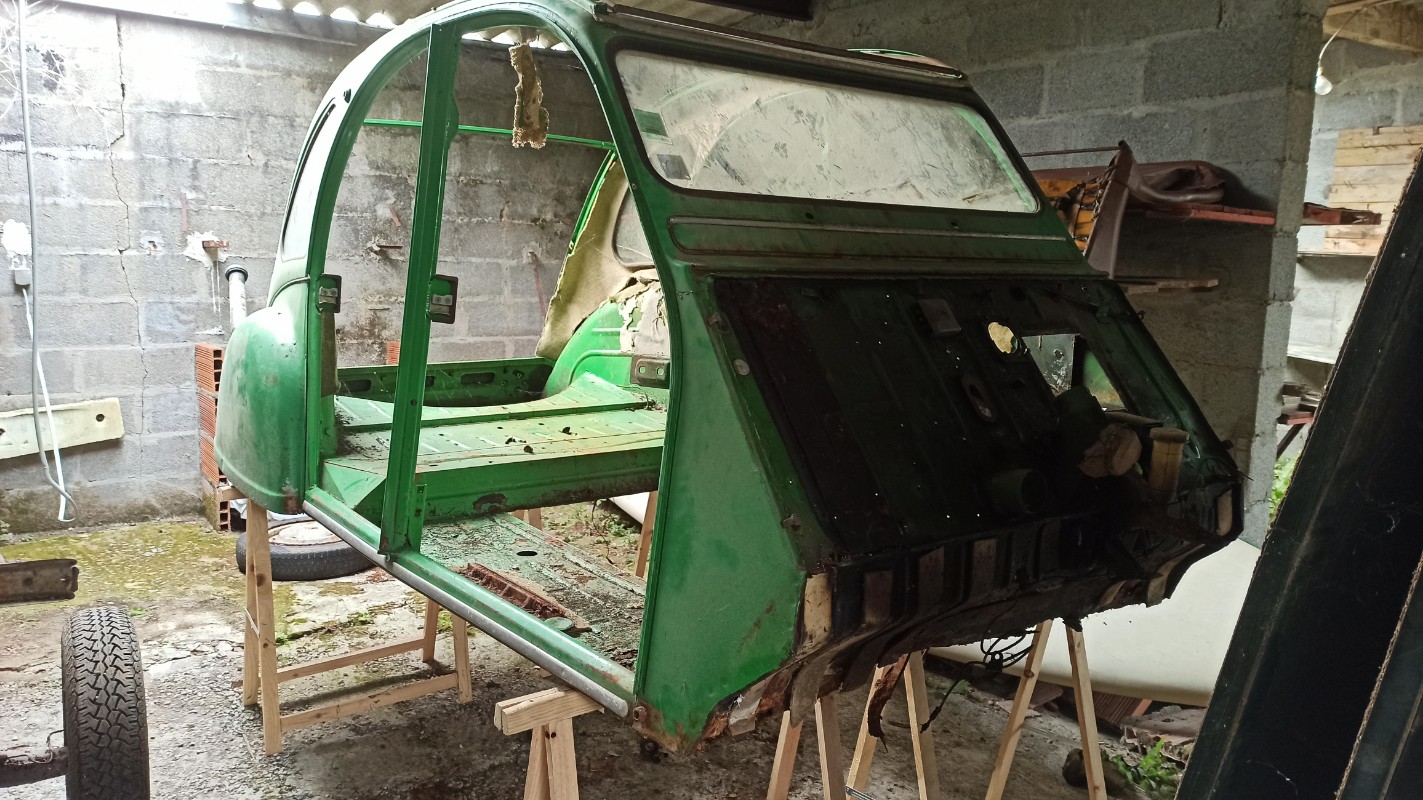

Bonjour à tous !
Suite à ma présentation (https://forum.2cv-legende.com/viewtopic.php?p=193869) je reviens vers vous pour vous présenter ma deuche, et sa restauration :
Le début de l'histoire est sur ma présentation.
Pour commencer, après avoir potassé la RTA et les revues 2cv Xpert de mon père, je me suis enfin lancé dans les travaux.
Voici 2 Time-lapse du moment où je dégage tout le tour de la voiture et range les pièces de carrosserie que j'ai en plus (mon père les a récupéré d'un ami)
Une fois cette étape désagréable réalisée, je me suis attaqué au démontage de la voiture,en commençant par les sièges, bien pourris... Nous avons très vite vus avec mon père qu'un changement de châssis serait nécessaire, donc me voilà parti pour enlever la caisse.
J'ai commencé par les choses qui reliaient la caisse au reste de la voiture, puis vient le moment fatidique des vis... Qui bien sur sont tellement rouillées qu'on ne peut plus dévisser.
Alors c'est parti, on sors la disqueuse et on découpe tout ça ! J'ai ensuite posé la voiture sur des chandelles, pour pouvoir travailler plus facilement dessous : Vient ensuite l'étape fatidique : la séparation de la caisse et du châssis : Et là, je je comprends que je vais avoir du boulot : le châssis est troué derrière le moteur (devant les sièges avant), rien de grave car j'avais prévu son changement. Du coté de la caisse, c'est pareil, les planchers sont bons à changer (il y avait déjà une réparation au niveau des pieds du conducteur), mais pas seulement les latéraux, le plancher à pédales est lui aussi trop amoché pour être réparé.
J'ai ensuite enlevé différents éléments : le réservoir plein d'essence mélangée à la rouille, le faisceau éléctrique (plus facile à enlever qu'à remettre), et les amortisseurs ( eux aussi ils ont bien vécu ) Et là on arrive dans le présent : la sortie du moteur et de la boite réalisés cette semaine avec au programme, un démontage/remontage complet ! Voilà pour le début de cette restauration, je vous tiendrai au courant de mes avancés.

encore une de sauvée, et elle vient de loin.
C'est avec plaisir que je vais suivre ta restauration.
Courage.

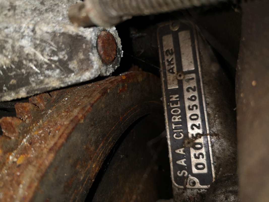

J'ajoute ici les plaques d'idenification :
Pensez vous que c'est le cas ?
J'ai regardé les différentes significations des lettres et du numéro de série sur internet et j'ai l'impression que la 2cv que j'ai n'a pas son moteur d'origine, ce serait un moteur de 2cv6, un 602 au lieu d'un 435...Pensez vous que c'est le cas ?

A première vue, c'est le cas car il y a 4 vis de maintien de la grille de ventilateur.
Y a t'il un filtre à huile? Si oui c'est bien un 602cm3.
Mets nous des photos du moteur,

Bonjour,Théo LGR a écrit : ↑04 août 2022, 00:35 J'ajoute ici les plaques d'idenification :
oui, à la vue de la plaque moteur (et la fixation de la grille du ventilateur par 4 boulons), ton moteur type AK2 est un 602cm3 de 2cv6.
Pour une 2cv4 (la mienne est de 1979), le moteur 435cm3 doit avoir une plaque AYA2, une fixation de la grille de ventilo à 3 boulons, pas de filtre à huile.
Ce changement de moteur est quelque chose qui a été souvent fait mais, attention, cela pose problème au niveau de l'assurance lors d'un accident et aussi, si tu veux la passer en carte grise collection.
En tout cas, bravo et bon courage pour ton projet!

Bonjour à tous et merci pour vos encouragements.
(Je confirme qu'il y a un filtre à huile)

pour les précisions, c'est bien ce qu'il me semblait, mais je ne savais pas si cela arrivait souvent.romuald31 a écrit : ↑04 août 2022, 09:49Bonjour,Théo LGR a écrit : ↑04 août 2022, 00:35 J'ajoute ici les plaques d'idenification :
