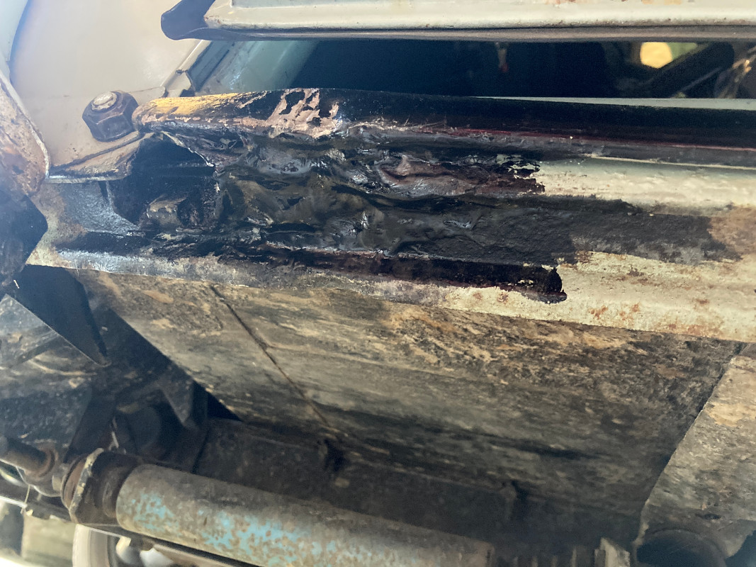

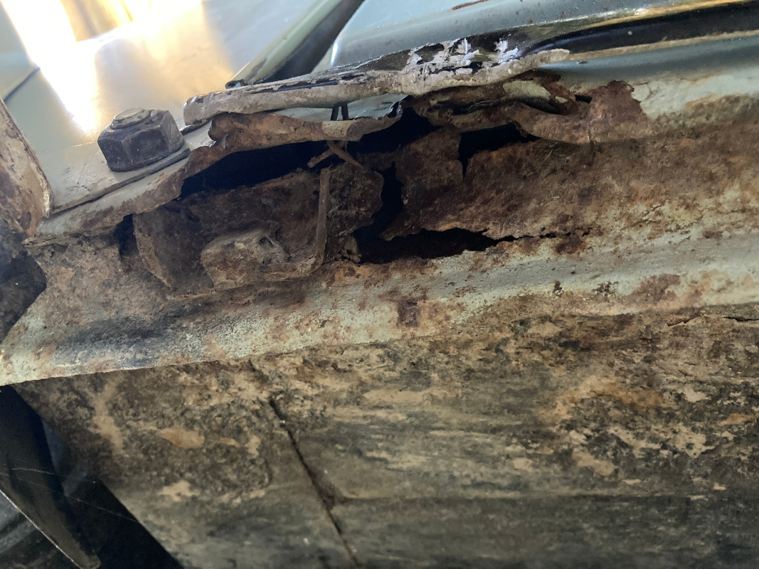

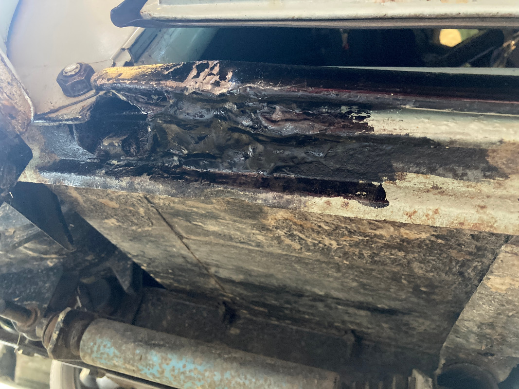

Ma toute premiere reparation de carrosserie perforante. Trou cree par un ancien proprio qui a priori a mal place le cric.
En esperant que j'ai fais du boulot correct.

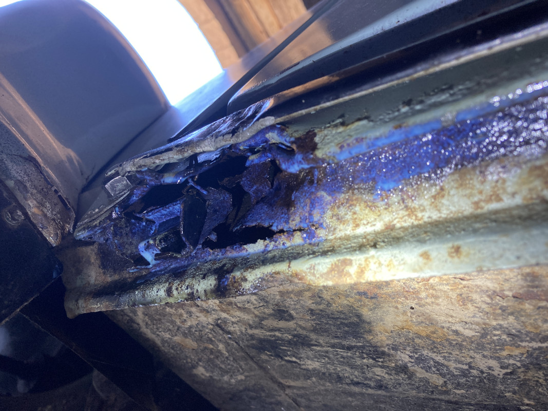

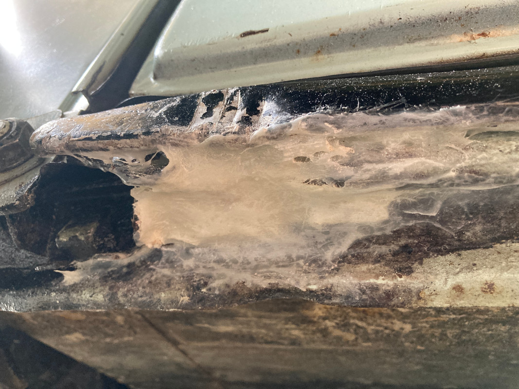

Nettoyage > Ferrose > Sintofer > Noir de Ferronnerie

La choucroute a ses adeptes ... et ses détracteurs ! ;)
Comme le cassoulet ou la potée auvergnate !
Re: Remise en état d'une 2cv AZ de 1963 kit ENAC
Bonjour Froggy
désolé, mais la choucroute, déjà, c'est pas top sur la carrosserie mais sur le châssis c'est carrément inconcevable !
Vu les déformations existantes je ne crois pas à la version du cric mal placé ...
Messages : 1746
Mais en faisant ça, tu n'a pas redressé le brancard (bas de caisse).
Normalement, il n'est pas aussi "évasé" que cela.
Pour moi, tu ne louperas pas la case découpe et soudure d'un nouveau morceau de brancard

aie aie et bien c'est ce qu'on m'a conseile de faire pour ne pas avoir de soucis pour le CT. Je pense je vais laisser comme cela pour le CT puis voir ca apres :siffle:
