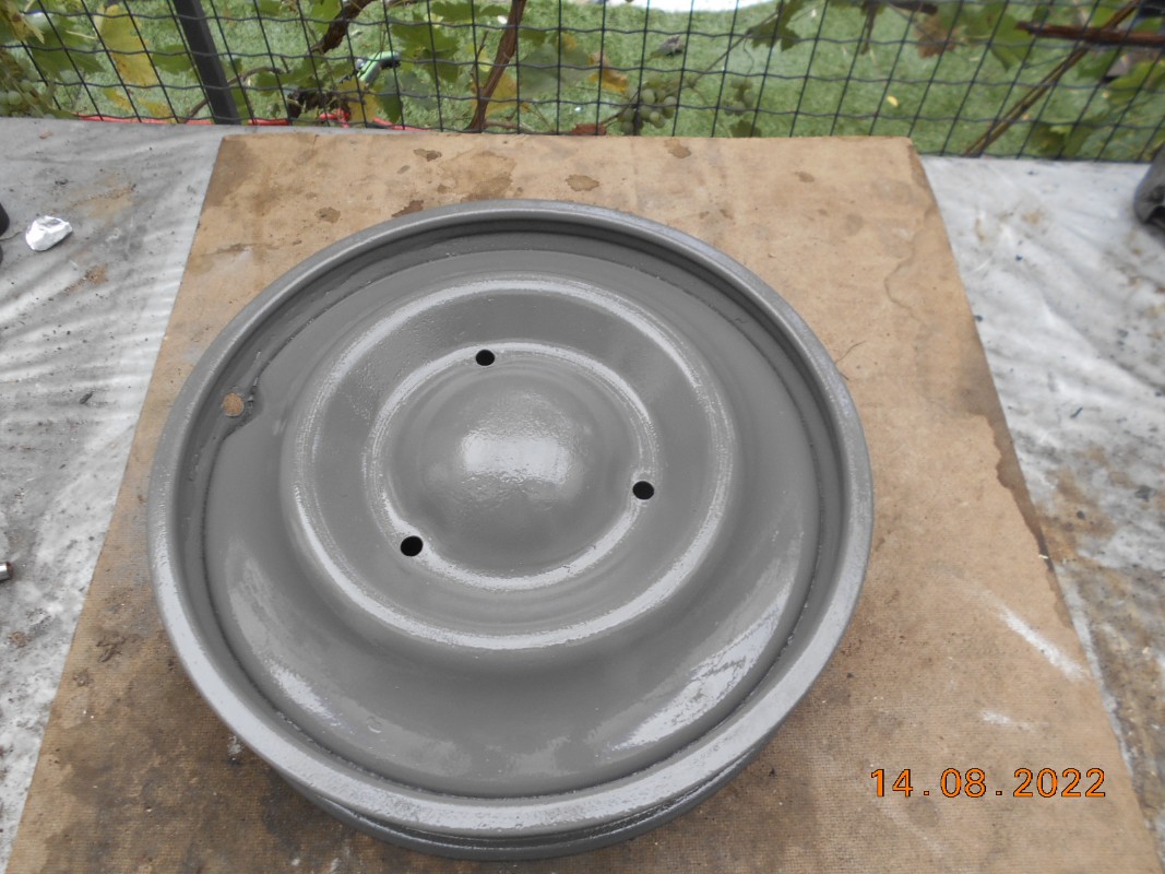

Comme d'habitude je commence par les jantes !!

denis56 a écrit : 14 août 2022, 09:20 Comme d'habitude je commence par les jantes !!DSCN3407.JPG
Et comme d'habitude le résultat est top. :pouce:

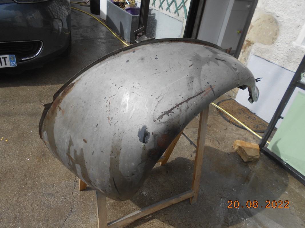

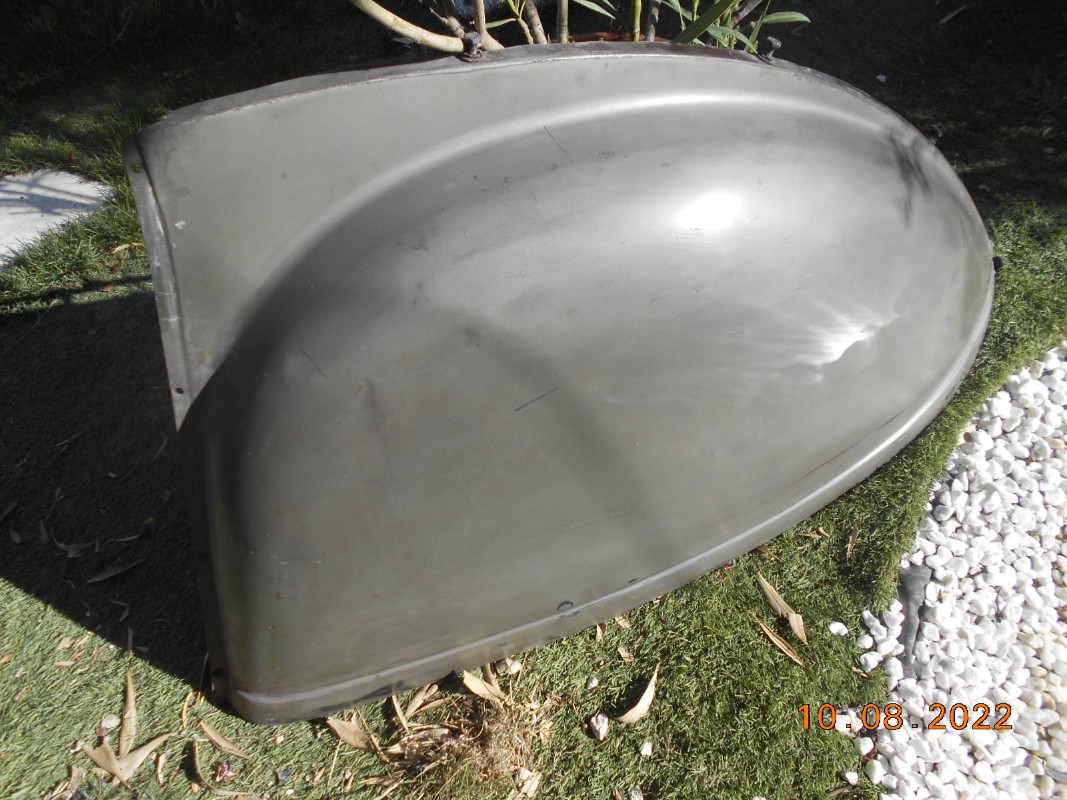

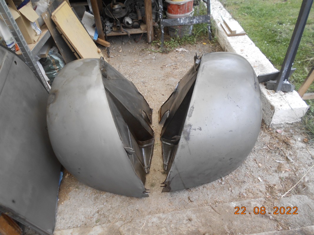

Re: Restauration 2cv Type A de 51

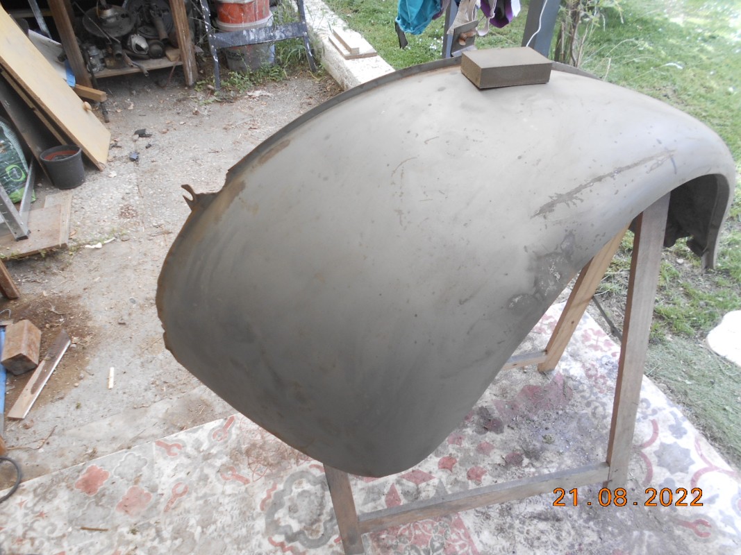

J'ai aussi commencé à m'occuper des portes et des ailes... Léger redressage et surtout ponçage à la paille de fer, et polish. Cependant la teinte parait ternie dans la masse et l'on ne retrouve pas le AC 109 d'origine qui est bien plus clair ...

Message par jyg »
denis56 a écrit : 21 août 2022, 09:30 DSCN3397.JPGJ'ai aussi commencé à m'occuper des portes et des ailes... Léger redressage et surtout ponçage à la paille de fer, et polish. Cependant la teinte parait ternie dans la masse et l'on ne retrouve pas le AC 109 d'origine qui est bien plus clair ...
Si toute ta voiture est dans cet état là... tu as entre les mains une vraie merveille !!!

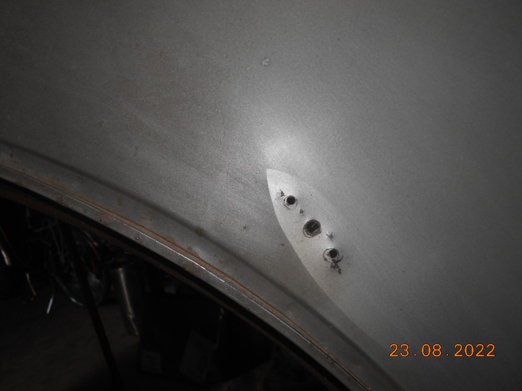

Je crois avec le recul et à force de ponçage, qu'elle n'a pas été repeinte...
En ponçant à droite de l'empreinte j'ai retrouvé la même couleur que sous le clignotant...

denis56 a écrit : 23 août 2022, 19:29 Je crois avec le recul et à force de ponçage, qu'elle n'a pas été repeinte...
C’est donc du uniquement par l’oxydation de la peinture… c’était une très belle couleur, presque du gris métallisé :amour:
Tu vas faire la même chose sur le reste de la voiture ?
Messages : 1606
Âge : 69
Oui c'est du au fait que les anciennes peintures métallisées avaient leurs paillettes métalliques qui s'oxydaient à la lumière. Au départ c'est bien un gris métallisé AC 109 qui a été appliqué...
Je n'aurai sans doute pas ce gris clair sur tous les éléments, mais j'arrive à enlever le côté jaune...

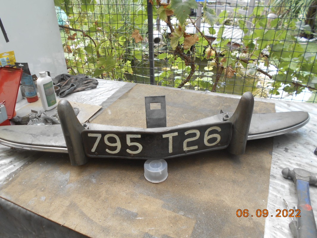

Âge : 69
Pare chocs avant terminé. Je l'ai redressé ainsi que les butoirs, les pattes et les baguettes en alu, en partie dérouillé, et je le laisse pour l'instant dans son jus...
Il a été ressoudé en deux endroits...
Socotel
Messages : 823
Message par Socotel »
Je le trouve parfait comme ça !
Bravo, très bon jus.
