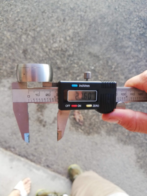

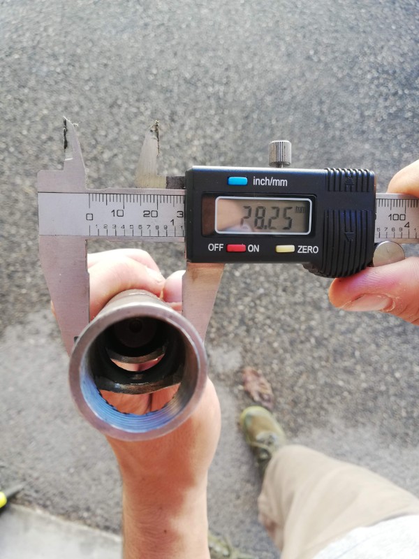

La bague est déjà percée, par contre elle coulisse pas du tout

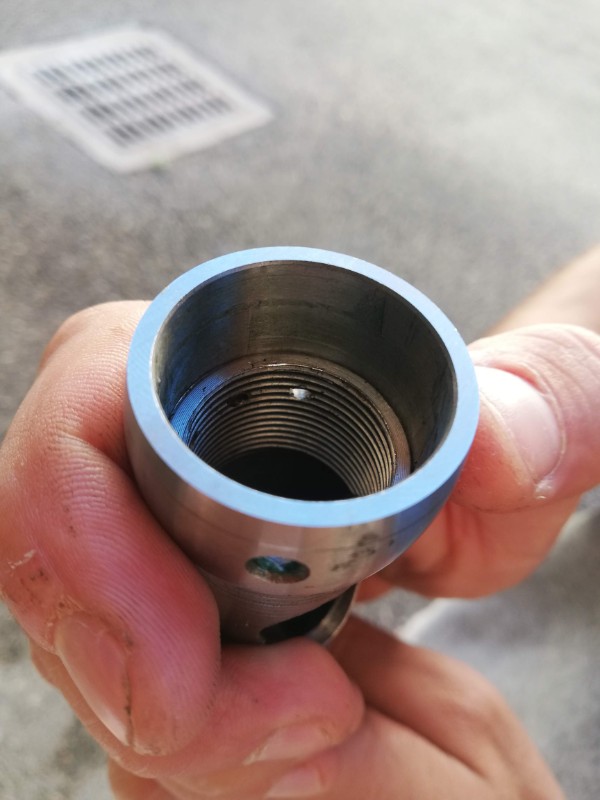

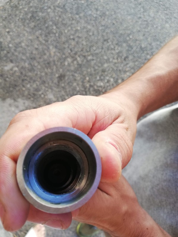

On voit bien que ça rentrera pas

+1 avec Charlystone, dans les différents sujets abordés dans le forum, la bague coulisse.
Pourtant toutes les bagues proposées ont un diamètre de 27,6mm, aurais tu une crémaillère d'un autre modèle :???:
:megaphone: Allo SAV, envoie un petit mail avec les photos.
