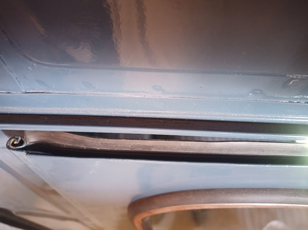

J'ai un petit soucis avec le joint supérieur et inférieur de la porte gauche arrière de mon AK400.
Il ne colle pas à la carrosserie,
Le cotè droit c'est nickel.
Je ne vois pas d'où vient le problème. à moins que je n'ai pas le bon profil ou que la porte n'est pas à la bonne forme?
Quelqu'un qui a une AK400 pourrait il me faire une photo du dessus de sa porte.
Merci d'avance

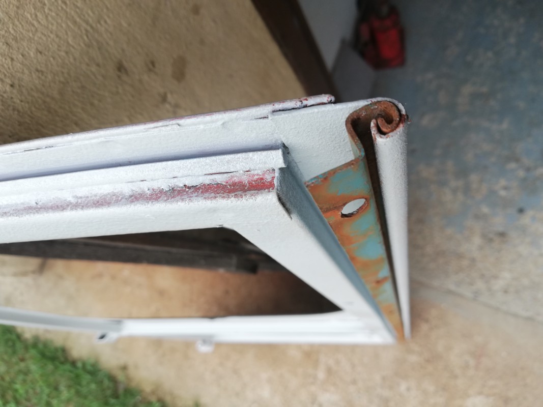

Voilà 2 photos. Je ne suis pas sûr qu'elles fassent avancer le schmilblick ... Première photo : la portière avec la charnière positionnée...j'ai essayé toute les positions, il n'y a que celle de la photo qui est correcte.
Deuxième photo : la charnière montée sur la caisse...et effectivement il peut y avoir un déport dû à l'épaisseur de la charnière : 1 bon centimètre et demi...

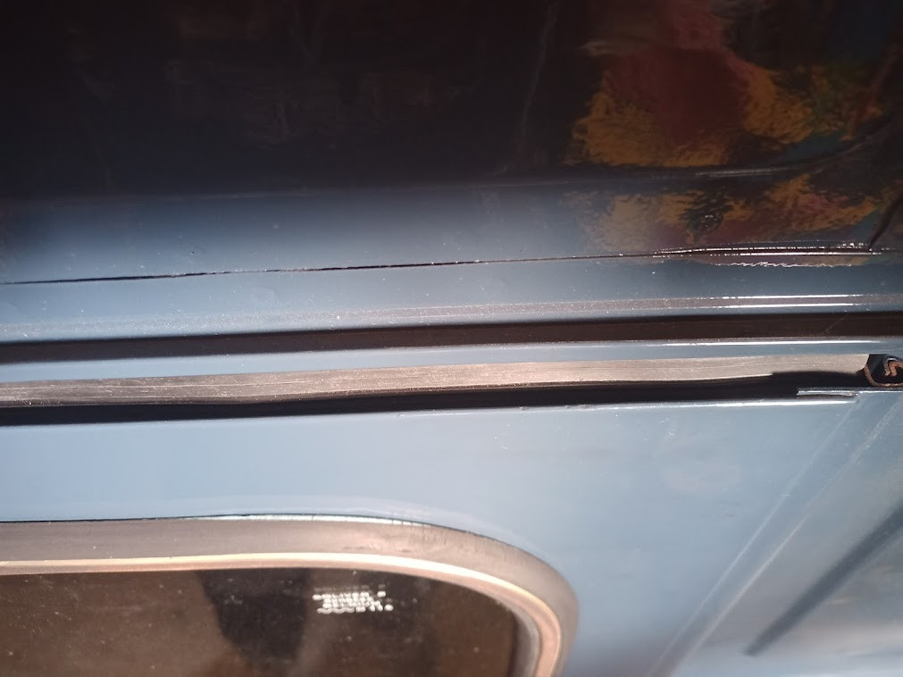

voici la photo de la porte droite

Pour moi, c'est ta charnière qui n'est pas bien plaquée contre la caisse...est ce bien celle d'origine ?
- lucky40
- Messages : 3426
- Ma deuche : AK400 76
- Localisation : Haute Lande
Re: problème joint de porte arrière 2cv AK400 qui ne colle pas à la carrosserie
C'est la vérification ultime à réaliser. Si elle est vrillée cette porte, il te faudra démonter la vitre pour la redresser. Bon courage.
