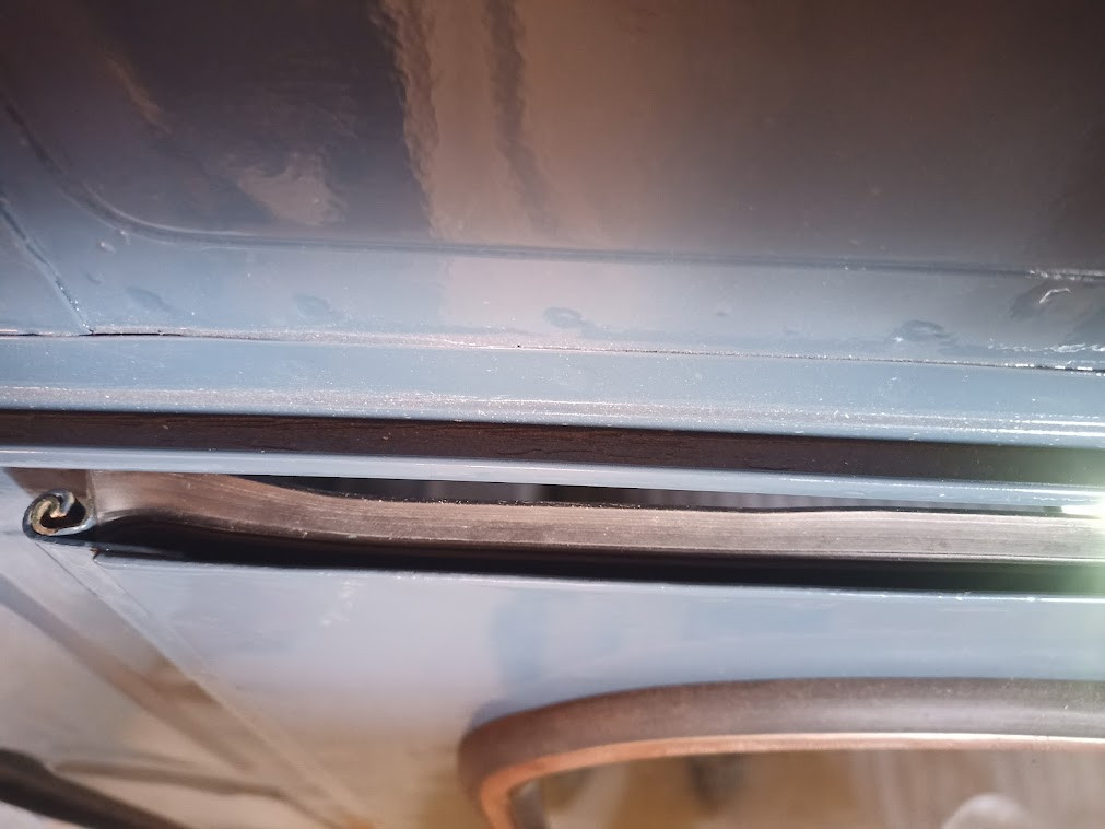

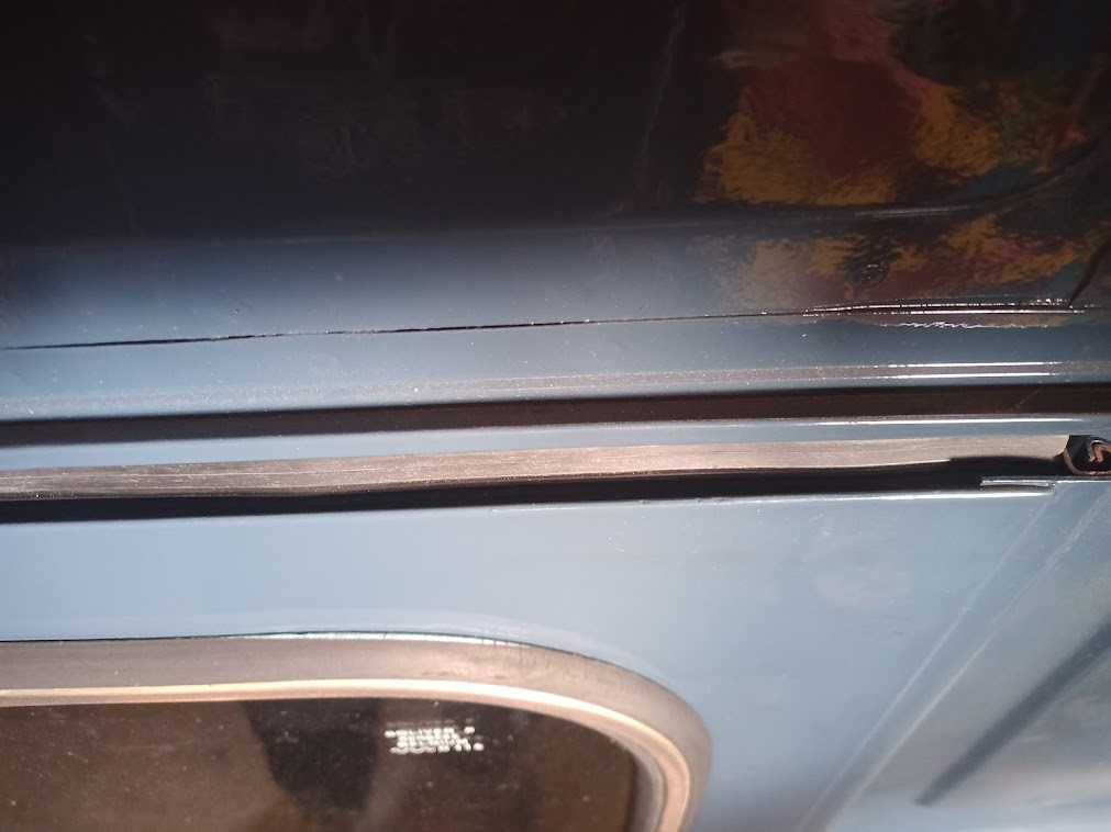

J'ai un petit soucis avec le joint supérieur et inférieur de la porte gauche arrière de mon AK400.
Il ne colle pas à la carrosserie,
Le cotè droit c'est nickel.
Je ne vois pas d'où vient le problème. à moins que je n'ai pas le bon profil ou que la porte n'est pas à la bonne forme?
Quelqu'un qui a une AK400 pourrait il me faire une photo du dessus de sa porte.
Merci d'avance

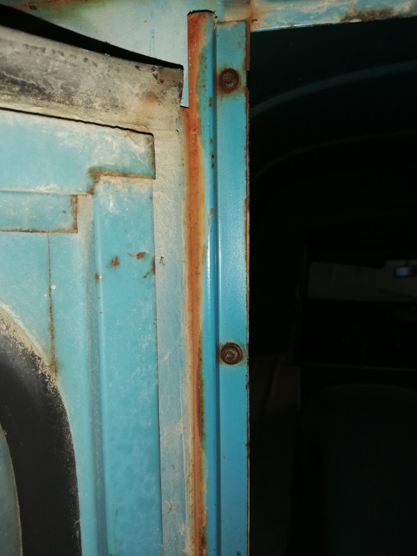

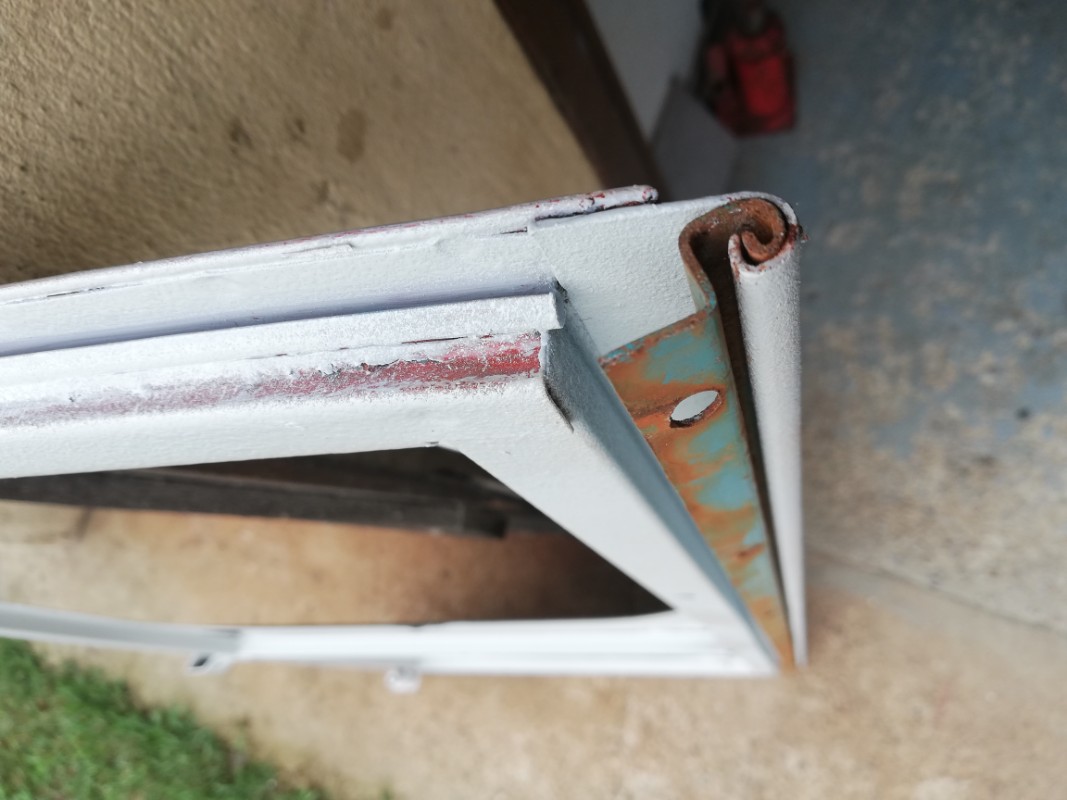

Salut Didou
Voilà 2 photos. Je ne suis pas sûr qu'elles fassent avancer le schmilblick ...
Première photo : la portière avec la charnière positionnée...j'ai essayé toute les positions, il n'y a que celle de la photo qui est correcte.
Deuxième photo : la charnière montée sur la caisse...et effectivement il peut y avoir un déport dû à l'épaisseur de la charnière : 1 bon centimètre et demi...
Voici une photo de la charnière côté gauche , photo prise avant démontage de la portière .Ne pas tenir compte de la position de la portière j'avais enlevé la pastille de blocage du milieu de charnière , et la portière a glissé vers le bas de 5 cms...
Pourrais tu envoyer une ou deux photos de la portière droite qui elle est à sa bonne place ...

Merci pour tes photos :pouce:
ça semble être pareil que moi au niveau de la position.

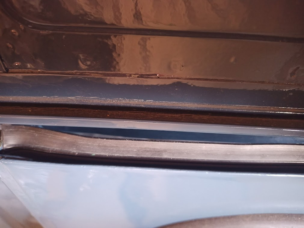

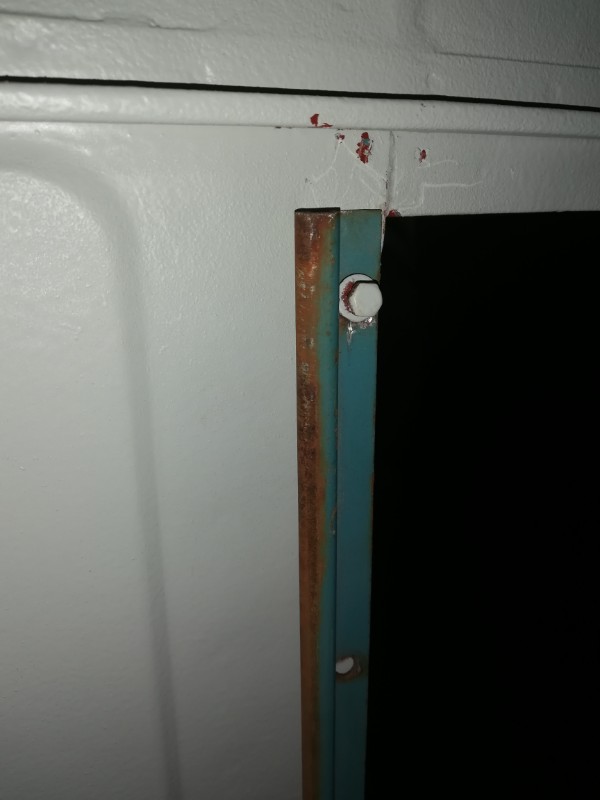

voici la photo de la porte droite
Re: problème joint de porte arrière 2cv AK400 qui ne colle pas à la carrosserie
Pour moi, c'est ta charnière qui n'est pas bien plaquée contre la caisse...est ce bien celle d'origine ?

lucky40 a écrit : 17 oct. 2022, 20:45 Pour moi, c'est ta charnière qui n'est pas bien plaquée contre la caisse...est ce bien celle d'origine ?
Pourtant elle plaque bien, et j'ai essayé les 2 charnières gauches et c'est le même résultat.
Je vais démonter la porte et voir si elle est pas voilé.
didou04 a écrit : 17 oct. 2022, 21:30
C'est la vérification ultime à réaliser. Si elle est vrillée cette porte, il te faudra démonter la vitre pour la redresser. Bon courage.
