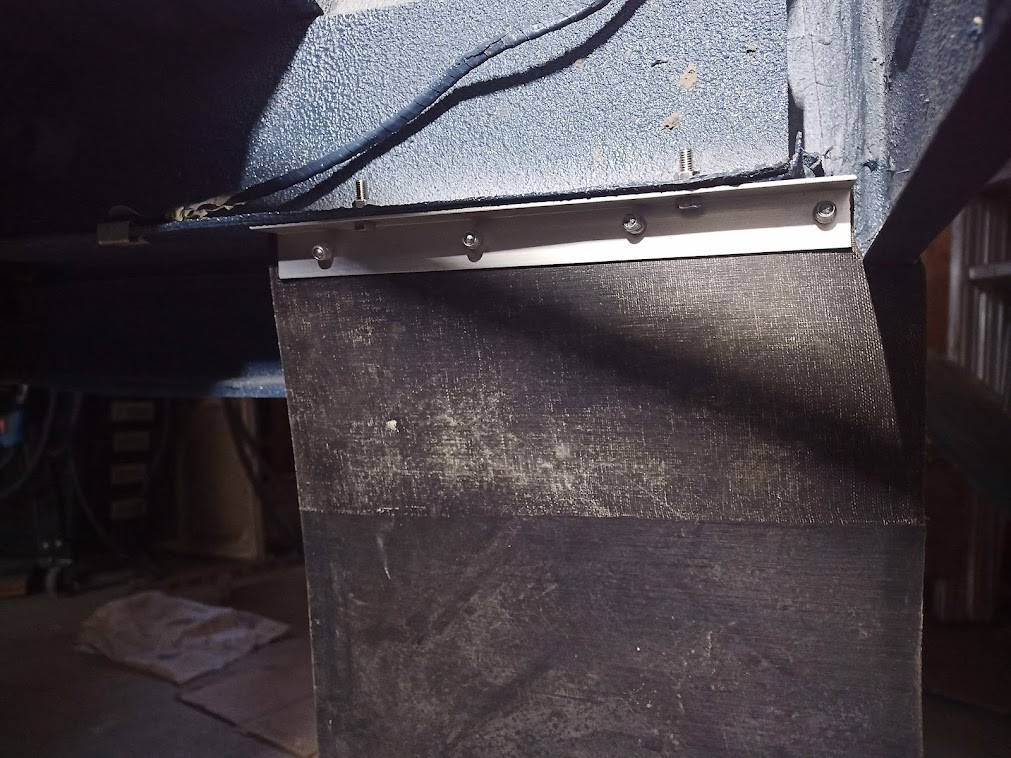

didou04 a écrit : 19 oct. 2022, 00:35 Je lui ai posé de jolies bavettes pour que tout le monde soit sur que c'est une AK400 :siffle:
Salut didou , tu les as fixé comment tes bavettes ? si tu peux me faire une photo de l'intérieur de l'aile , car il n'y en avait pas d'origine , je t'en remercie par avance .

RICMAN14 a écrit : 05 nov. 2022, 20:02
Tiens RICMAN14voici la photo du montage que j'ai fais avec une cornière Alu et des vis Inox.
C'est pas les fixations d'origines mais je n'ai pas trouvé à quoi ça ressemble à l'origine.

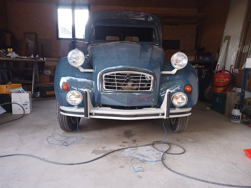

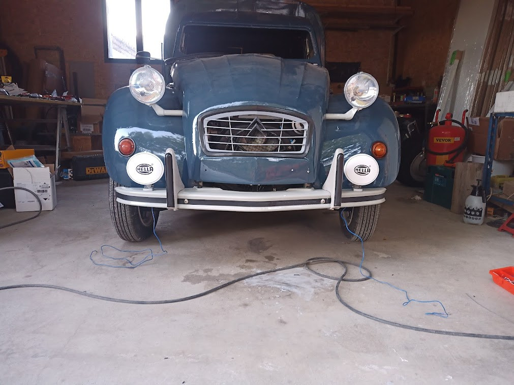

J'ai fait un peut d'accastillage pour me détendre.
Il y a même des caches
