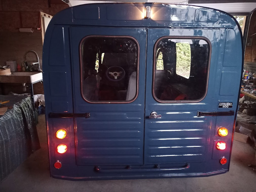

Voilà l'arrière fini en mode sapin de Noël

Bhou, le vilain volant !!didou04 a écrit : ↑15 oct. 2022, 19:43 Voilà l'arrière fini en mode sapin de Noël![]()

Mais chacun ses goûts, hein !
