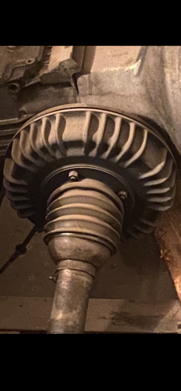

A partir de cette photo peut-on affirmer que les freins sont de type tambour ?
Frein à tambour de 2cv à partir d'une photo

Bonjour, oui tambour avant, la 2CV a reçu des freins à disque à l 'avant à partir de février 1982

Attention il y a plusieurs types de tambours de diamètre différents et aussi différents suivants les cardans employés.
À voir la photo, tu as certainement des cardans double croisillons avec 4 vis de fixation sur le tambour, se sont les plus embêtant à changer et surtout à trouver (j'ai les même
