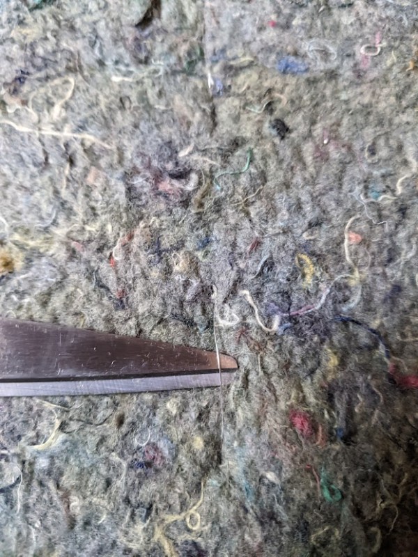

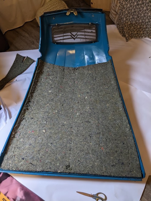

Cet après midi, j'ai enfin monté l'insonorisant de capot. Je l'avais depuis le début de la restauration, mais je n'ai jamais pris le temps de le poser. Je l'ai collé à la néoprène en bombe. D'expérience, ce genre de colle fonctionne plutôt bien si on respecte bien les instructions. Par contre, j'ai remarqué que l'insonorisant (thibaude) a tendance à se "délaminer" facilement. de ce constat, j'avais peur que la colle tienne bien, mais que la thibaude se défasse par couche, laissant au final qu'une fine couche d'insonorisant sur le capot.
Du coup, j'ai cousu les différentes couches entre elles avec du fil de fer très fin. On va voir ce que ça donne dans le temps.
En tout cas, après un petit test, ça fonctionne très bien niveau sonore !
ça reste une 2cv, une fourgonnette qui plus est, et le bruit à quand même tendance à résonner dans la benne. Mais honnêtement, ça rend la voiture beaucoup plus agréable, ça résonne nettement moins sous le capot à plein régime !
J'ai déjà fait plus de 400km d'affilé avec (petite histoire présente sur ce post), et j'avoue qu'à la fin, j'étais content d'arriver à cause du bruit. là, je pense que ce sera bien plus supportable !
ça me rend presque un peu triste car je me rend compte que je n'ai vraiment plus rien à faire sur cette auto

L’insonorisant du capot donne un très bon son à l’extérieur, le vrai bruit de la 2cv
Il y a toujours quelques choses à faire sur une 2cv !

Beau boulot Losekem , perso mes insonorisants tiennent bien sauf a l'endroit ou j ai tendance à les frotter avec la barre de maintient
Apres pour le bruit, j ai pas d'insonorisation sur l azam, cela me gène pas par contre sur l acadiane c'est la résonance dans la caisse qui est fatigante,
ce bruit est bien atténué quand je pars en déplacement voiture pleine,duvet, matelas , chien et matos de camping, par contre les portes arrieres vibre

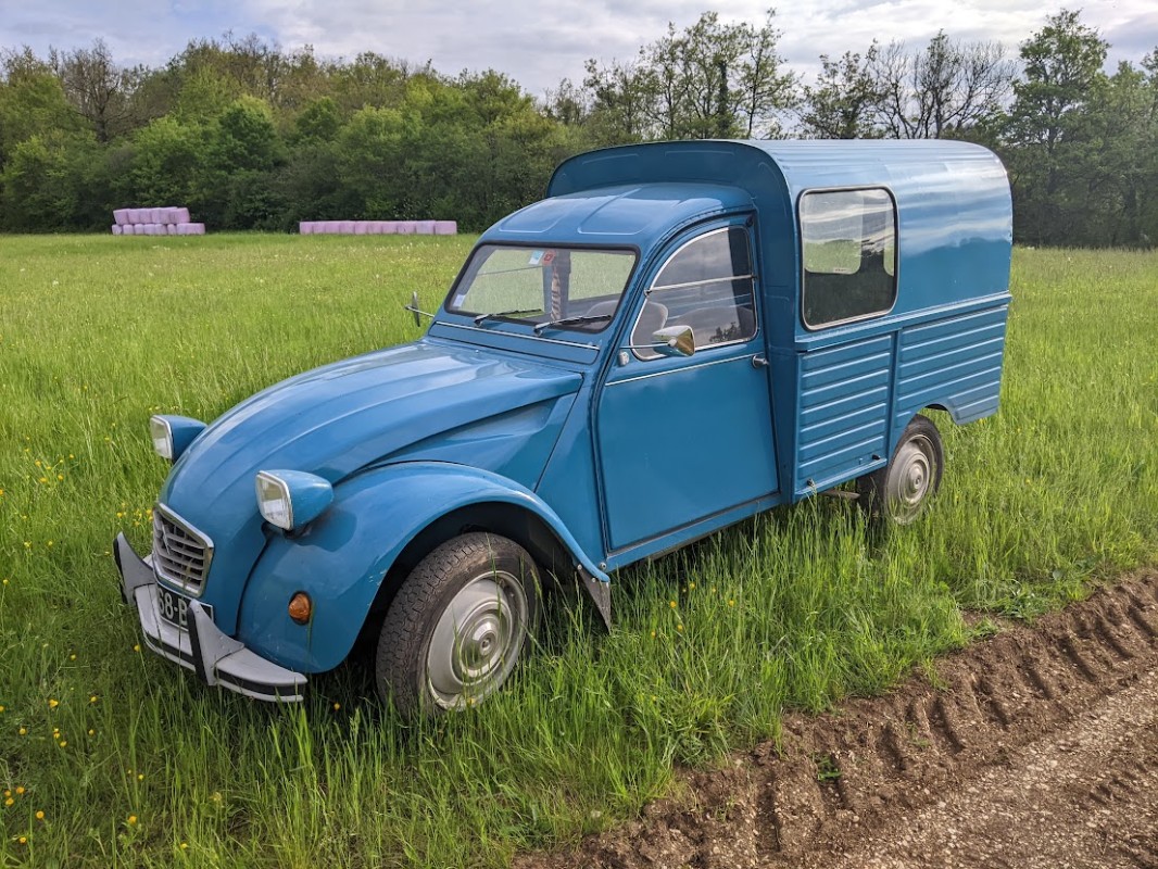

Il y a 2 semaines, j'ai eu l'occasion de tester la 2cv dans la neige. une amie est rester bloquée avec son berlingo (entre 5 et 10cm de neige sur la route). J'ai essayé de la dépanner avec ma 307 break équipée de 4 pneus neige, mais impossible d'emprunter la montée devant chez moi !
J'ai pris la 2cv, sans grand espoir car ne n'avais pas monté mon train de pneu à gros crampons (anciennement cloutés), mais à ma grande surprise, aucun problème ! ça se comporte extrêmement bien sur neige. Décollage en montée sans trop patiner, et une fois lancé, ça se comporte mieux que n'importe quelle voiture que j'ai eu l'occasion de conduire sur neige !! La perte d'adhérence est facile à anticiper, et ça met vraiment en confiance !
Si il n'y avait pas ce problème de sécurité comparé à une voiture moderne, ni de ZFE, je pense sincèrement que j'aurais troqué ma 307 pour une 2cv berline !
Voici une photo de la titine dans son nouvel environnement. (photo prise le lendemain, malheureusement la neige avait déjà presque intégralement fondue...)
