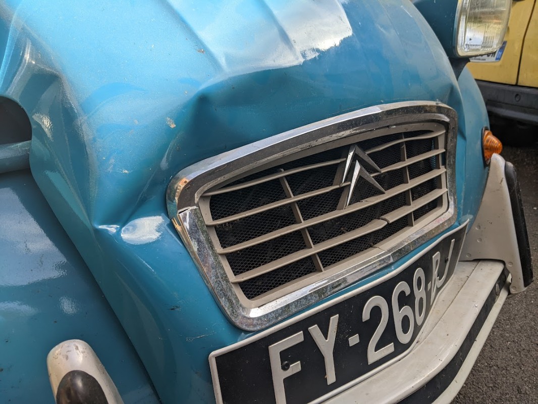

Un conducteur pensait qu'il n'y avait personne derrière lui et a décidé de reculer sans regarder...
Voilà les dégâts :
Je suis assez dégouté car c'est le pare choc en se soulevant qui est venu tordre le capot et casser la calandre...
L'assurance devrait tout prendre en charge puisque je ne suis pas responsable, mais c'est quand même dommage ! Je me demande quand même si le capot est redressable par un carrossier ? la déformation parait impressionnante, mais il n'y a pas de pli extrêmement prononcé.
Ce qui m'embête le plus, c'est qu'au vu de la qualité de la peinture (préparation très bof), même si le carrossier arrive à trouver une teinte identique, la différence de reflet va surement se voir.
Mais bon, ça aurait pu être bien pire, et ça m'a permis de constater qu'une 2cv, c'est quand même assez fragile :gnark: (l'autre conducteur n'a absolument pas un pet !)
ça va faire partie de son histoire maintenant. c'est fait pour rouler et ça prends des poc, c'est comme ça !
Le carrossier chez qui je vais la laisser est très compétent, et il a lui même une acadiane. Je n'ai aucun doute sur le fait qu'il va faire du bon travail !
la suite au prochain épisode !

Merdoum ! Heureusement pas de blessure corporelles et dégâts matériels à priori pas excessifs !
Et puis entre les mains d'un bicylindristes, elle devrait être chouchoutée.
Messages : 7475
Re: 2cv AK 400 de 1975 qui reprend du service
Désolé pour toi, :( pas trop de dégâts, c'est réparable sans trop de séquelles, en plus ton garagiste connaît nos 2CV,
Arff c'est la tuile ! J'espère que les longerons du berceau n'ont pas soufferts...Ton carrossier te dira ! Bon courage .

Zut elle était si belle.
Mais bon vu que tu n'est pas responsable tout va s'arranger

Désolé pour toi et surtout pour ta belle AK.
Mais comme le disent les copains, tant qu'il y a pas de blessés, c'est le plus important.
Vu les dégâts extérieurs, si, comme le dit @lucky40, le berceau n'a pas souffert, ça devrait bien se passer.
Quand est-ce que l'expert passent?
Tiens nous au jus.

Bon courage dans ce moment rageant, comme les potes pas de blesse, le principal. par contre a priori le pare choc a griffe l aile en remontant, voir pour une peinture de tout l avant, 2ailes et capot comme cela difficile de voir differentes peintures
Messages : 773
Ca c'est une tuile, en effet... Du moment que le chassis n'a pas pris...
Pour la teinte, ta peinture est récente, mais dans tous les cas, avec un brillant direct, tu peux remettre un coup de polish 'légèrement abrasif' sur l'ancienne peinture pour limiter le décalage de teinte avec la nouvelle... quand elle sera faite!
Tiens nous au jus !

Le châssis a été ma principale inquiétude, mais il n'a pas l'air d'avoir bougé du tout, ce sont les fixations du pare choc qui se sont tordues.
Pour les rayures sur les ailes elles étaient déjà là. Sûrement un remontage trop brutal de l'ancien proprio !
Mon père la dépose chez le carrossier cet après midi. On aura déjà une petite idée. L'expert passera à priori dans la semaine.
Ça ne sera bientôt qu'un mauvais souvenir ! :gnark:

Merci du soutiens ! J'ai vu des histoires bien pires sur le forum, alors je suis presque content :gnark:
Mon père viens de m'appeler. Il a amené la titine chez le carrossier pour que l'expert puisse la voir. Il lui a tout de suite dit que le capot n'était pas rattrapable (ou qu'en tout cas ça ne valait pas le coup vu le temps qu'il passerait dessus).
à voir ce que va dire l'expert et ce que l'on peut récupérer, mais pour avoir jeté un coup d'œil chez tous les marchands, un capot c'est pas donné !
D'autant que les prix vont presque du simple au double entre un capot "adaptable" et un capot "qualité origine". Quelqu'un a un retour d'expérience là dessus ?
J'ai regardé sur les petites annonces pour de l'occasion, mais je n'ai rien trouvé proche de chez moi.
