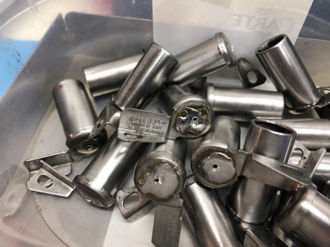

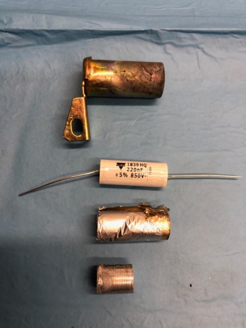

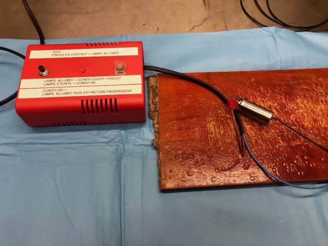

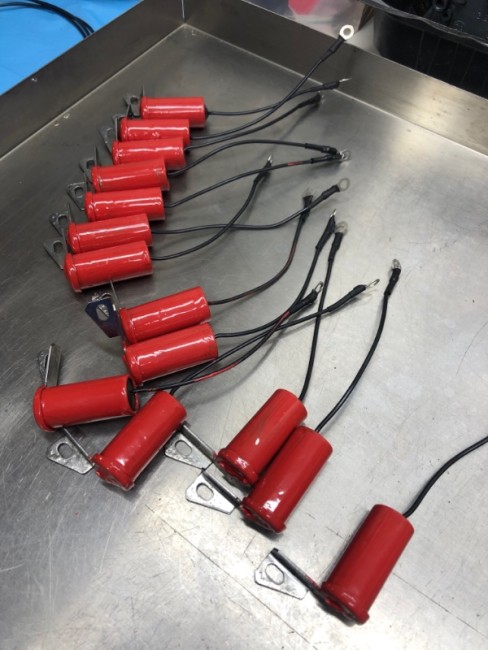

Messages : 1630
Re: Ratés sur le moteur de ma 2cv/Dyane
Si tu suspectes ton condensateur (même neuf), cela se refait un condensateur !
Et on remplace l'intérieur par un vrai condensateur ...
Et le condensateur est testé !
