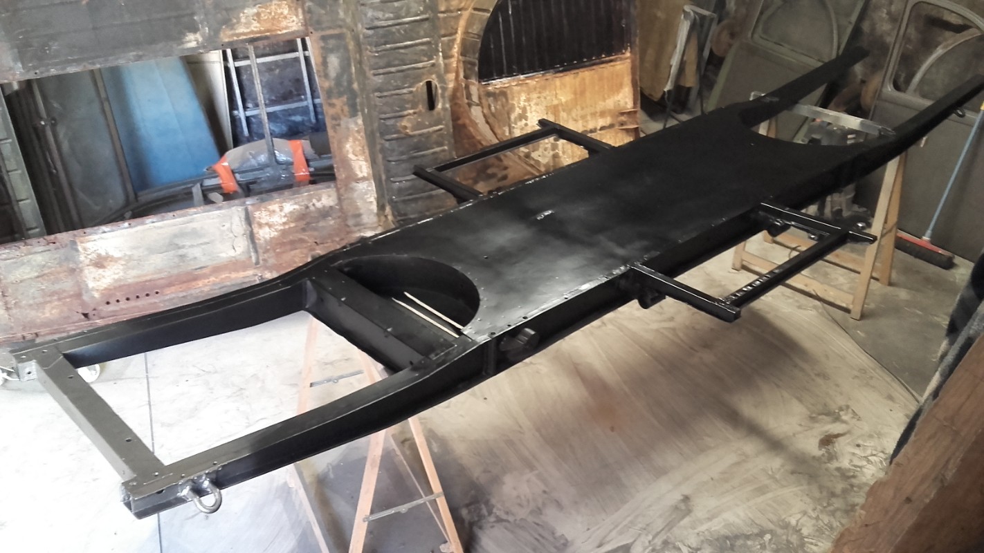

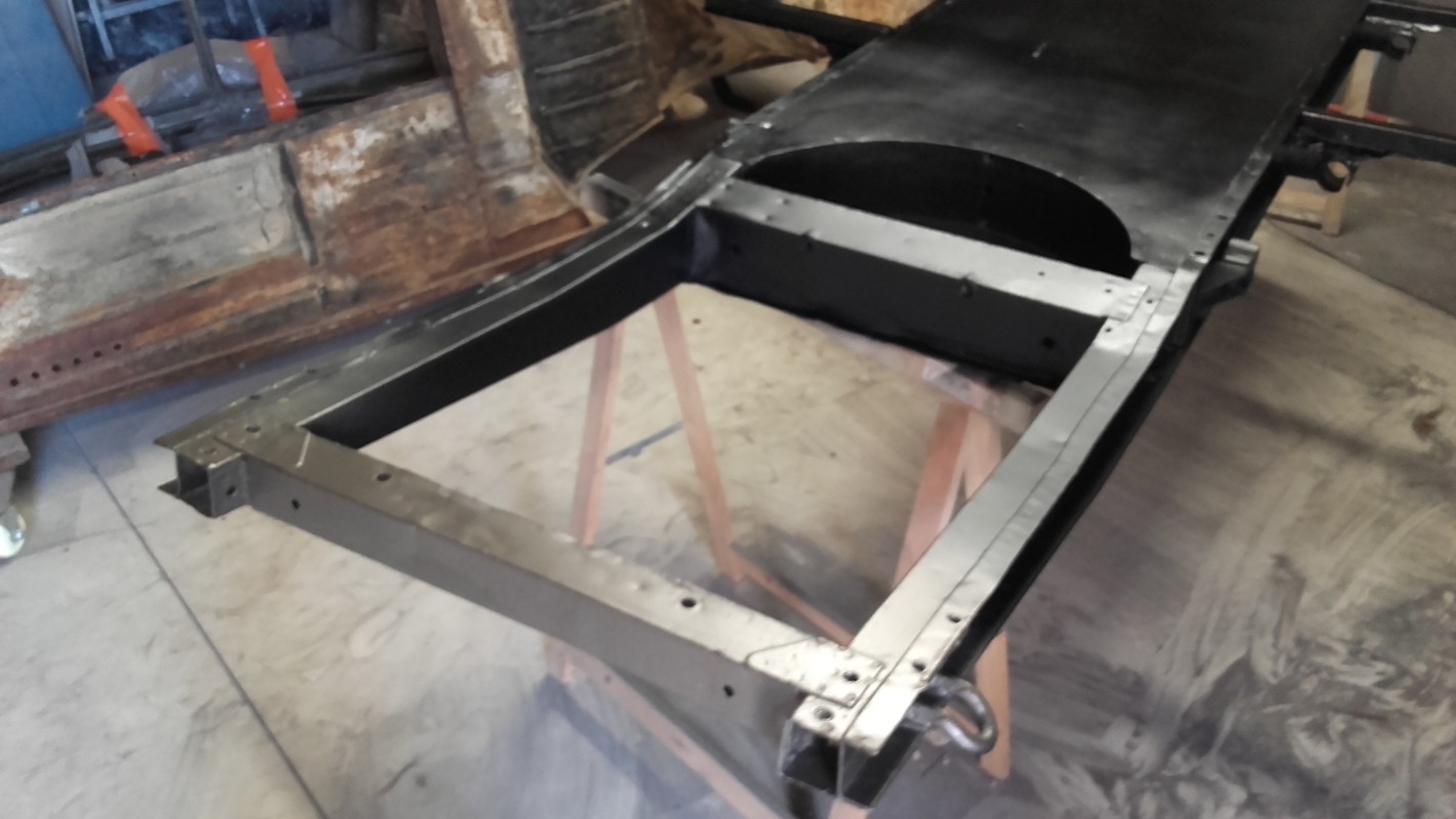

Pareil pour le dessus !
A noter qu'à l'époque la traverse avant recevait un nuage de la teinte de la carrosserie (AC 109) en même temps que les ailes avant étaient peintes sur la chaine de montage.
Le châssis est peint en satiné...

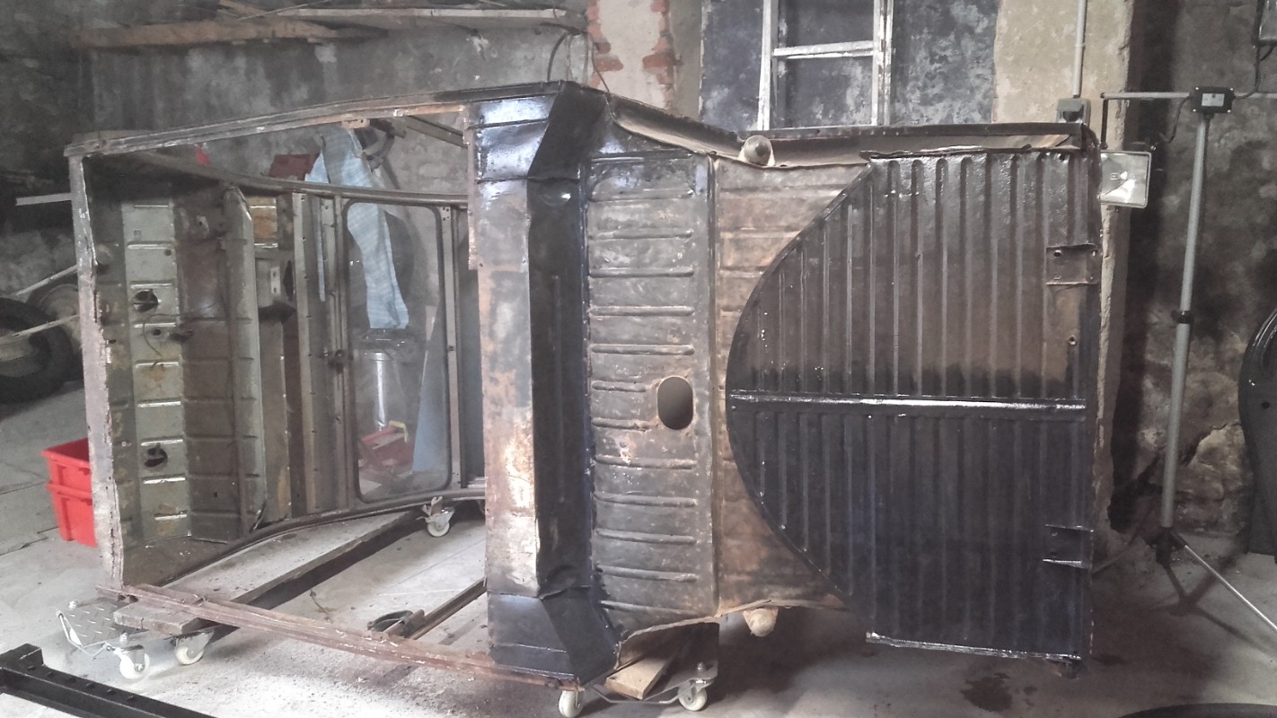

Re: Restauration 2cv Type A de 51

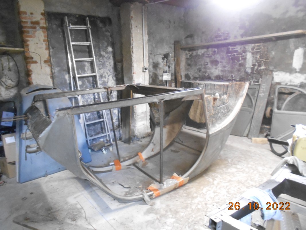

J'ai bien avancé sur la caisse !! Dessous nettoyés, plancher de coffre traité, et planchers latéraux découpés !!

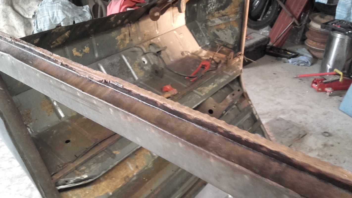

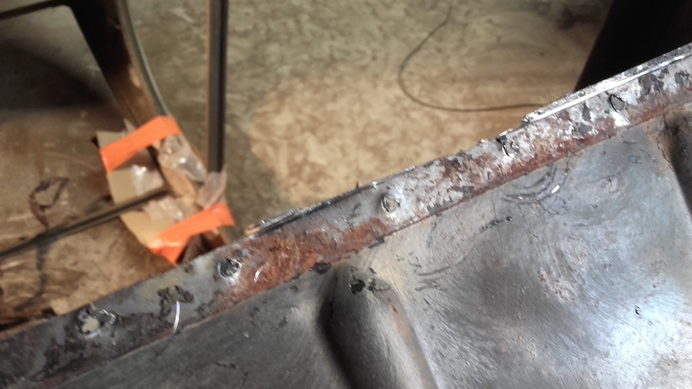

Les bords des planchers découpés on été dépointés.
Gros boulot pas facile, d'autant qu'un bourrelet vient recouvrir la soudure à la jonction bas de caisse/plancher latéral
Dépointage des soudures du plancher pédale. Bourrelet redressé...

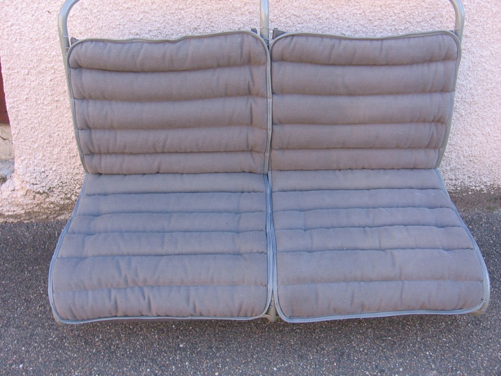

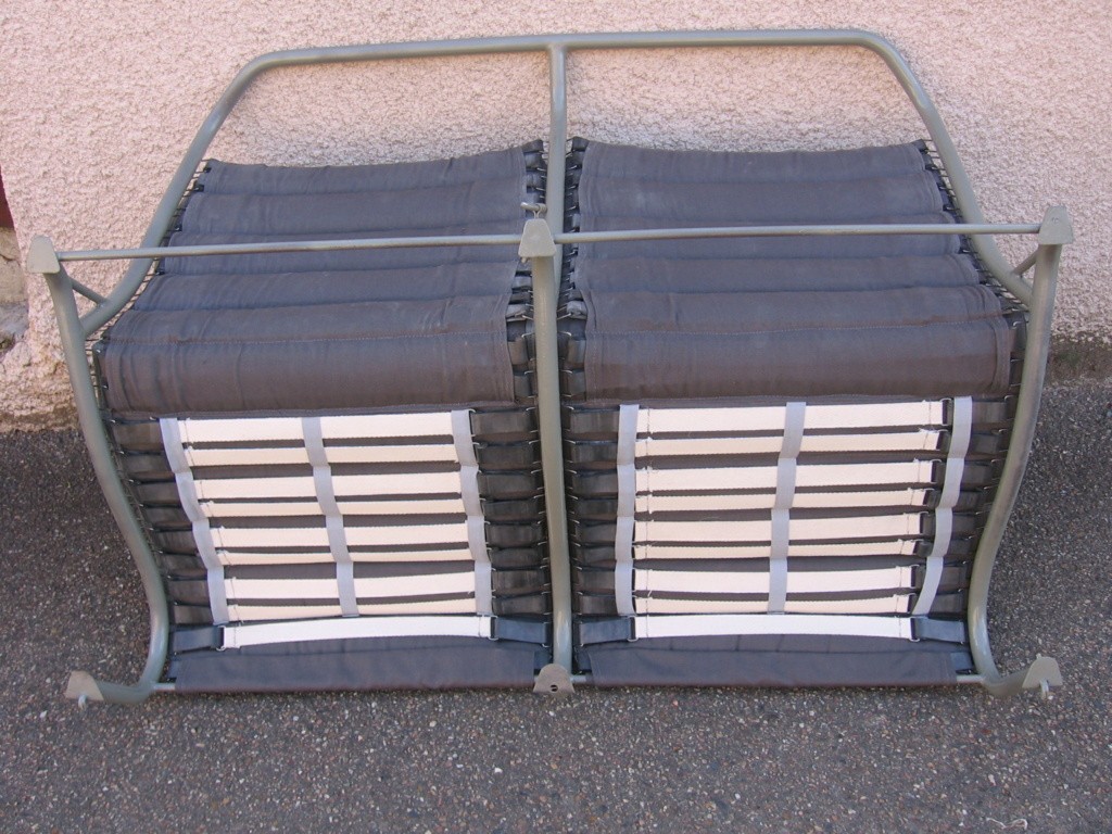

J'attaque aussi les sièges...
Repeints en AC 109...
Il faudra que j'obtienne ceci:
88 lanières seront à fabriquer !! (il y deux banquettes)

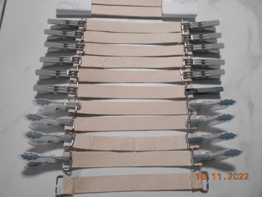

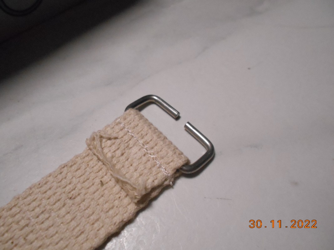

Les éléments composant les 88 sangles !!
Petit collage à la colle blanche avant couture ...

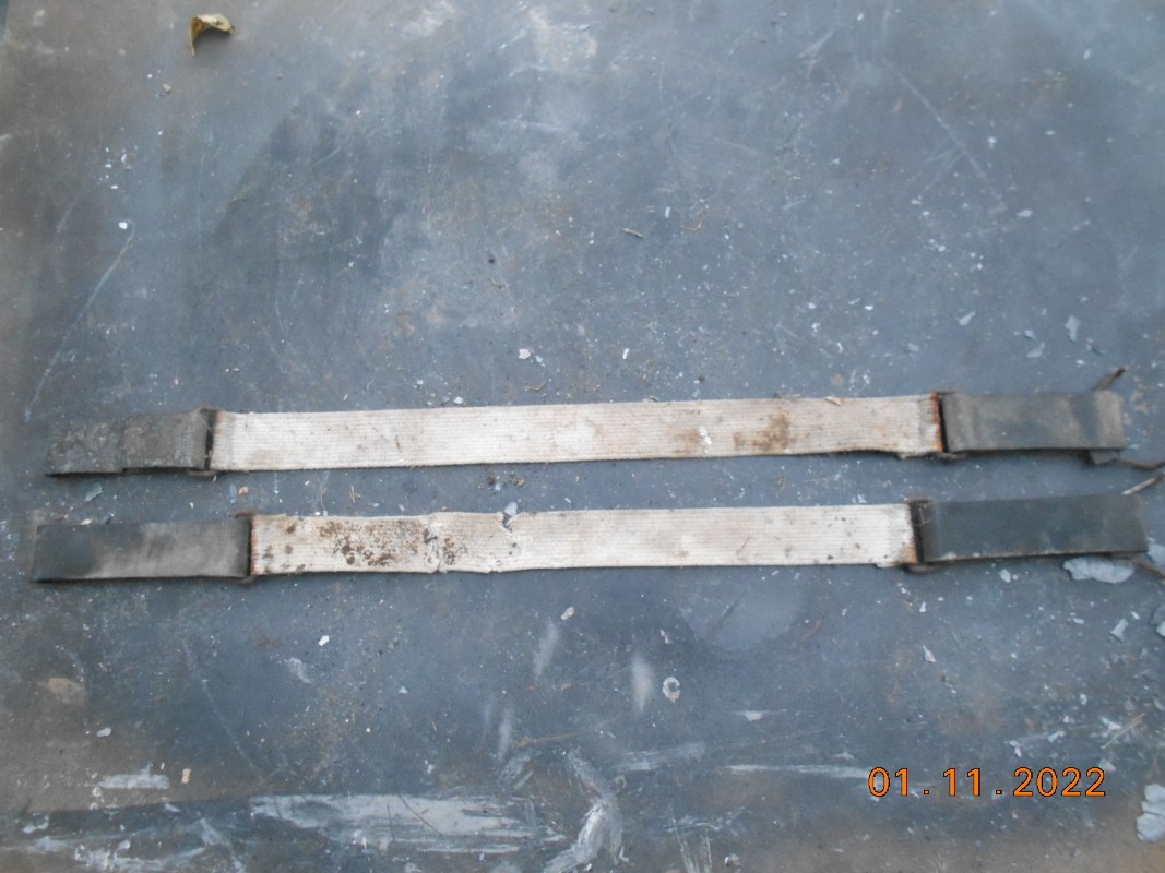

Mes deux seules sangles d'époque !!
Remarquez qu'elles ne sont pas faites de la même façon selon qu'elles vont sur l'assise ou le dossier !!
Dans un cas tissu court et élastique long, dans l'autre cas l'inverse !
Et elles sont différentes entre l'avant et l'arrière !

Je croyais que la deuche c'est la simplicité ? Peut-être qu'à force de complications, ils ont fini par se dire qu'il valait mieux simplifier ...denis56 a écrit : ↑22 nov. 2022, 17:04 Mes deux seules sangles d'époque !!

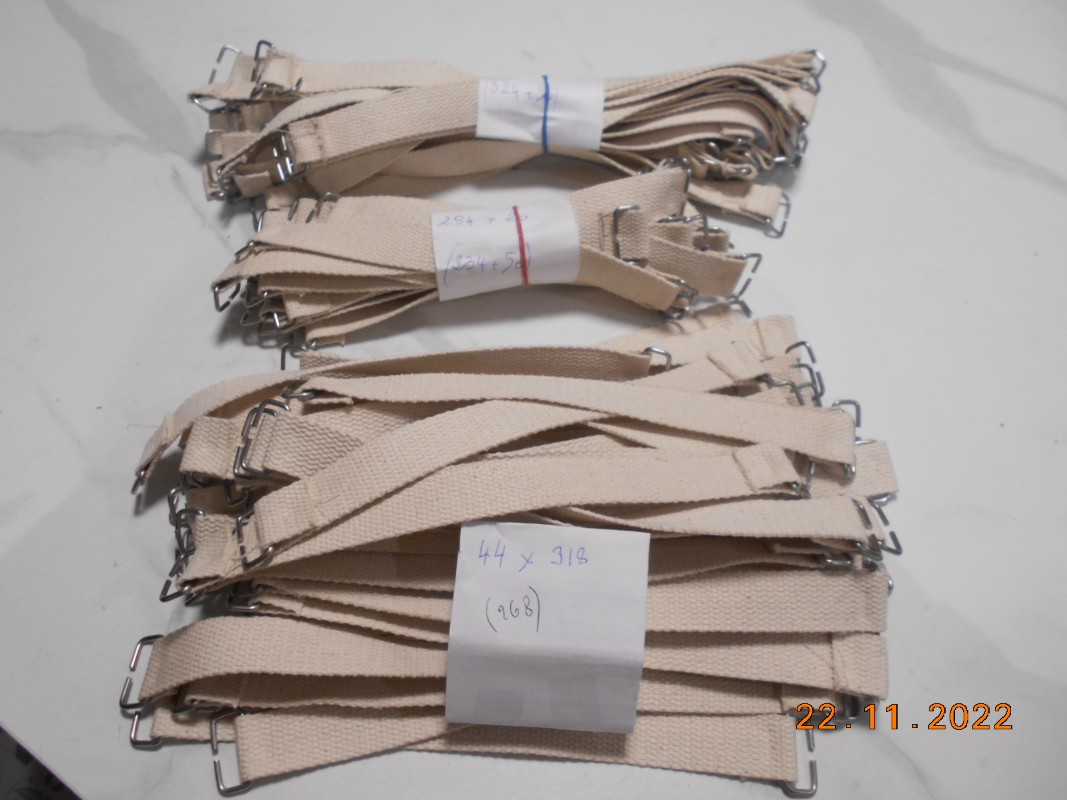

Quatre vingt huit sangles préparées et parties chez la couturière !!

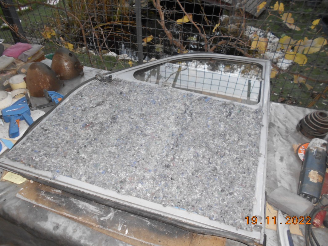

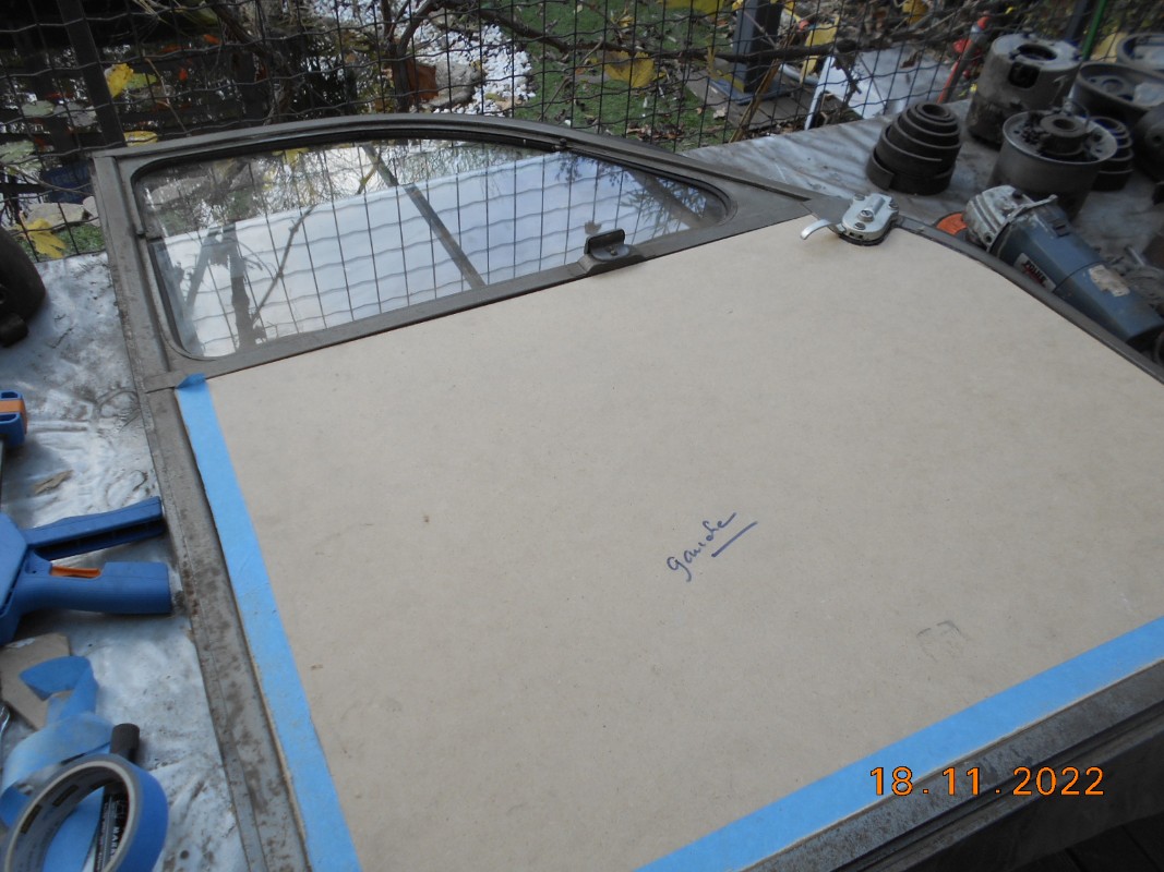

J'avance en parallèle sur les panneaux de portes:
Il a fallu refaire les panneaux avant. A recouvrir de ouate:
Il y avait ce genre d'isolation en ouate dans les 2cv de cette époque ?
JYG - AK400 - 1976
- denis56
- Messages : 1605
- Enregistré le : 29 oct. 2021, 08:06
- Ma deuche : AZ 55 et Type A 1951
- Date de naissance : 17 janv. 1956
- Localisation : 03 GANNAT
- Âge : 70

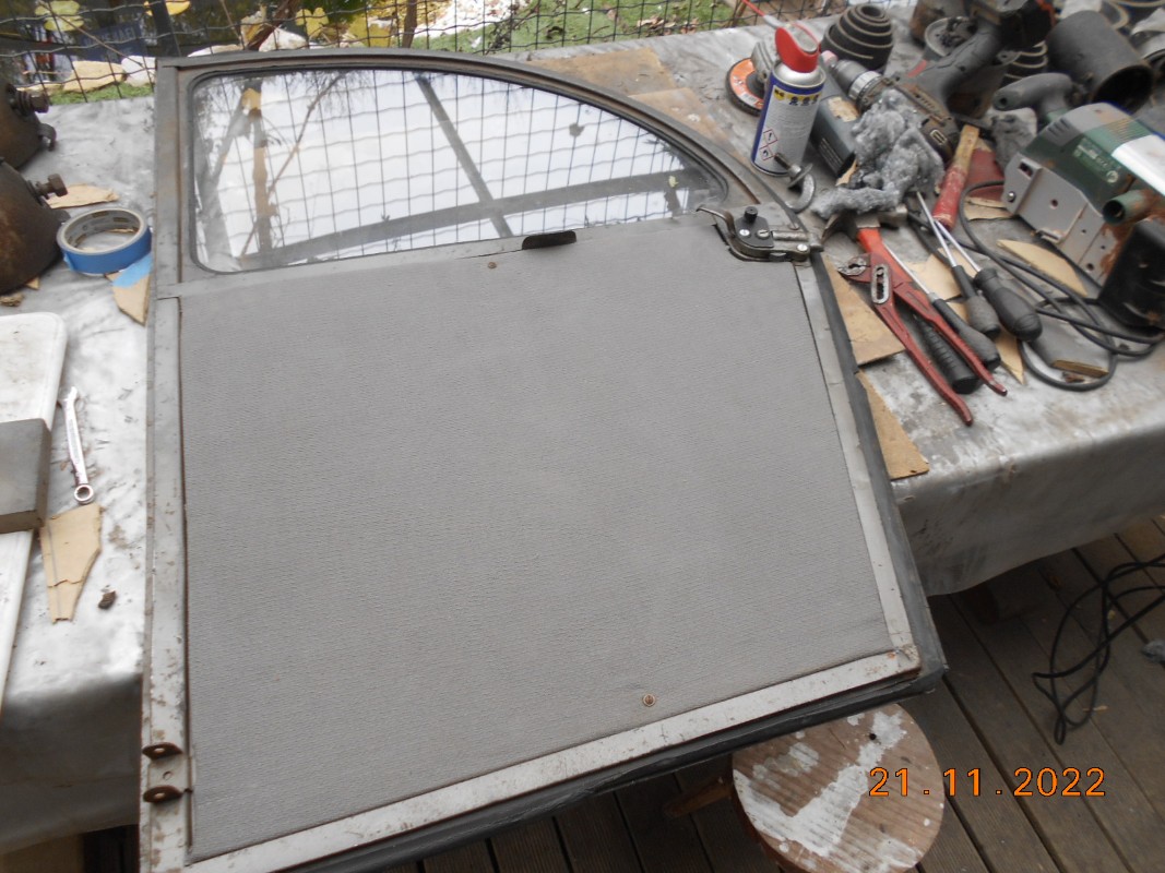

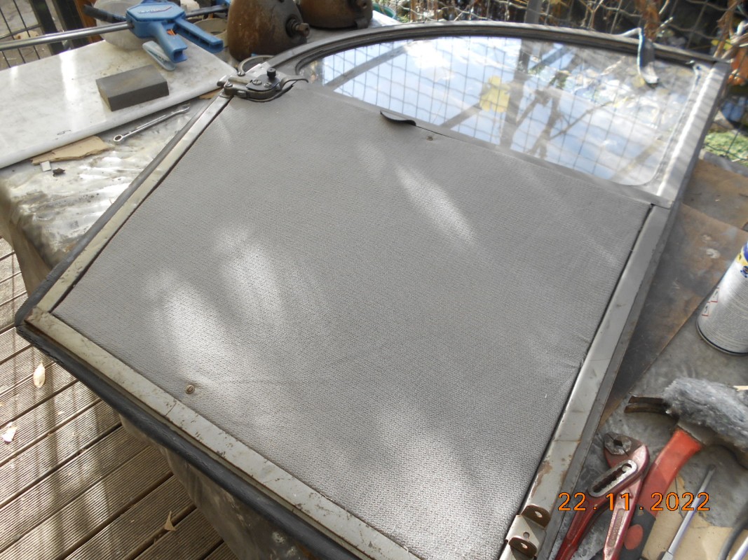

Oui tout à fait conforme !!

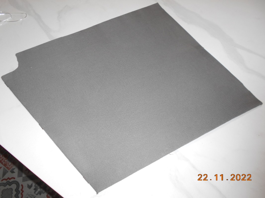

Mes panneaux arrière étaient présent et je les ai dégarnis pour changer le tissus. Dessous il y avait la même ouate !
D'ailleurs voici une photo avec le tissu blanchi par le soleil, et le dessous du retour de tissu posé sur le tissu refabriqué, et que j'ai reçu pour refaire panneaux de portes et tissu de custode. C'est le même !
- Messages : 9619
Y a pas à dire, c'est du très beau boulot, elle estnplis neuve qu'à sa sortie
- Damien25
- Messages : 715
- Localisation : Doubs
- Âge : 48
En effet, du trés beau boulot, comme toujours. Si je peux me permettre une remarque, j'aurais bien mis une touche de peinture sur les têtes de vis, qui jurent un peu avec ce beau tissu tout neuf !
Merci pour le partage, toujours riche et tellement propre...
Bonne journée,
Bonne journée,
Ok pour la remarque il y aura sans doute peinture sur les têtes de vis car je dois repeindre les intérieurs de portes...
