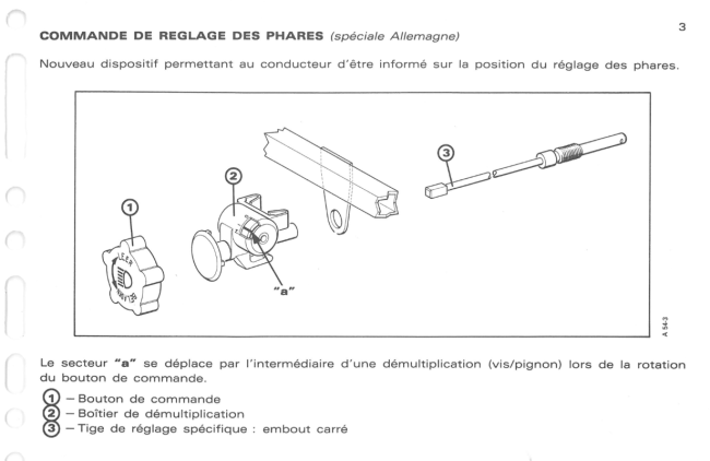

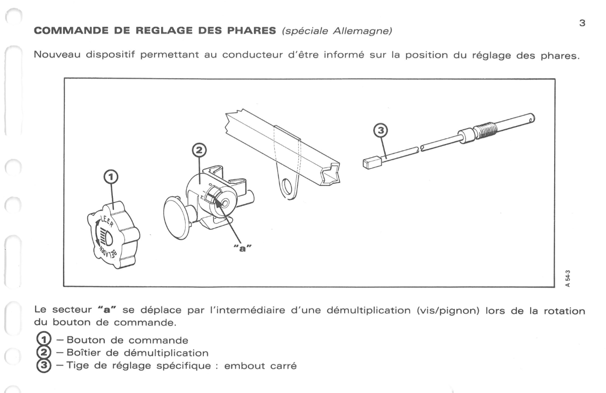

A noter que pour le modèle allemand 1990, il y avait en plus une visualisation de la commande des phares :
