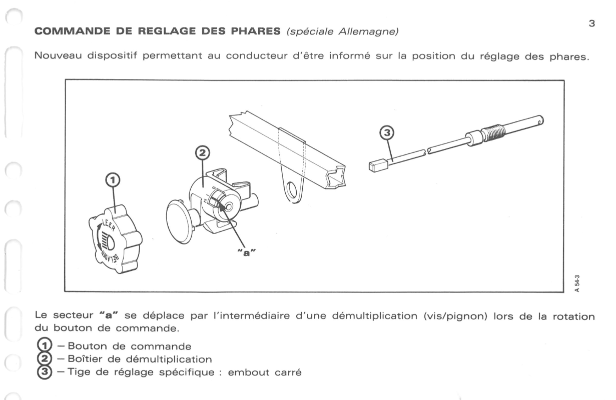

A noter que pour le modèle allemand 1990, il y avait en plus une visualisation de la commande des phares :
- le 602 a effectivement des pistons différents, ce qui entraîne :
=> une dénomination différente : A 06/664
=> un rapport volumétrique de 7,9/1, pour 28 cv à 5750 trs/min
=> la présence de cales de 1,5 mm sous les bougies (impératif de les laisser ...)
=> indice mini RON : 91 (pas besoin de 98 : le 95 suffit)
