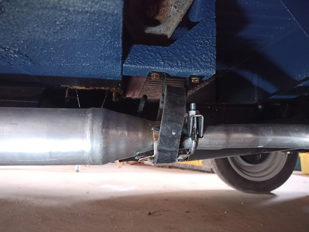

Salut @lucky40 , pour la forme je te mets une photo, en fait je pense que du fait qu'il a fait des trous un peu de partout et que ça ne tombait pas juste, il a fait un montage à l'envers pour profiter de l'élasticité des caoutchoucs. :pascontent:
Caoutchoucs étirés +++
Bon ça marche mais bon, montage de gougnafier tout de même.
J'ai changé, il y a deux ans les caoutchoucs, mais comme ils subissent plus de contraintes, je les surveillent et je pense les remplacer bientôt, surtout l'arrière.

Eric13190 a écrit : 20 nov. 2022, 22:53 Salut @lucky40 , pour la forme je te mets une photo, en fait je pense que du fait qu'il a fait des trous un peu de partout et que ça ne tombait pas juste, il a fait un montage à l'envers pour profiter de l'élasticité des caoutchoucs. :pascontent:
Alors poirquoi pas changer... pour ne pas encore trouer mon plancher, bientôt c'est une passoire :mdrr:

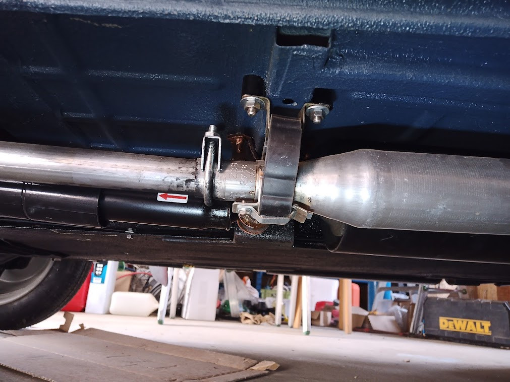

Salut Luky
Voici les photos de la fixation de mon pot.
J'ai mis des petites entretoises pour fixer l'avant en évitant le renfort trop large pour la pate et qu'il reste horizontale.
L'arrière est fixé dans les trous d'origines.

Merci Didier pour tes photos,
J'ai fait exactement comme toi en plaçant des entretoises à l'avant. A l'arrière pas de problème... :pouce:
