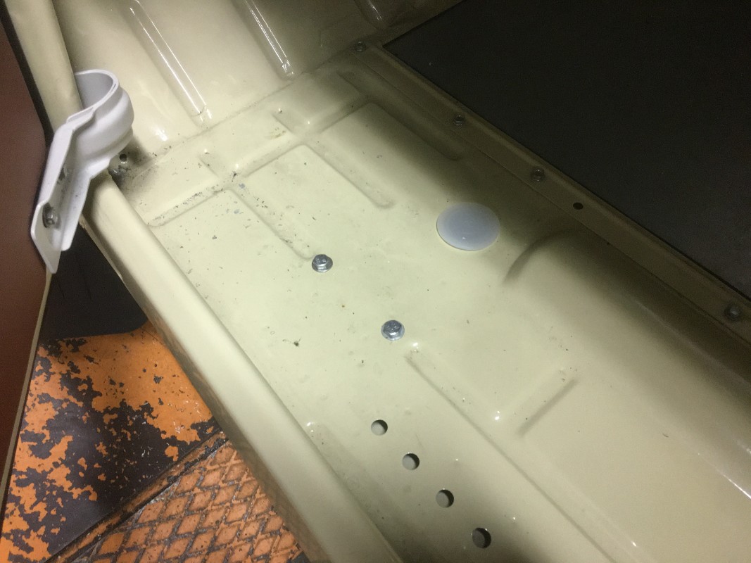

Bonjour le pot est fixé part 2 vis de 7x30 sous le plancher et 2 autres vis ,les mêmes, sous le plancher derrière le siège conducteur, avec 2 pattes et support en caoutchouc

J'ai eu le même problème que toi et donc percer le plancher et de refaire la pièce qui supporte le caoutchouc car pas assez haute .

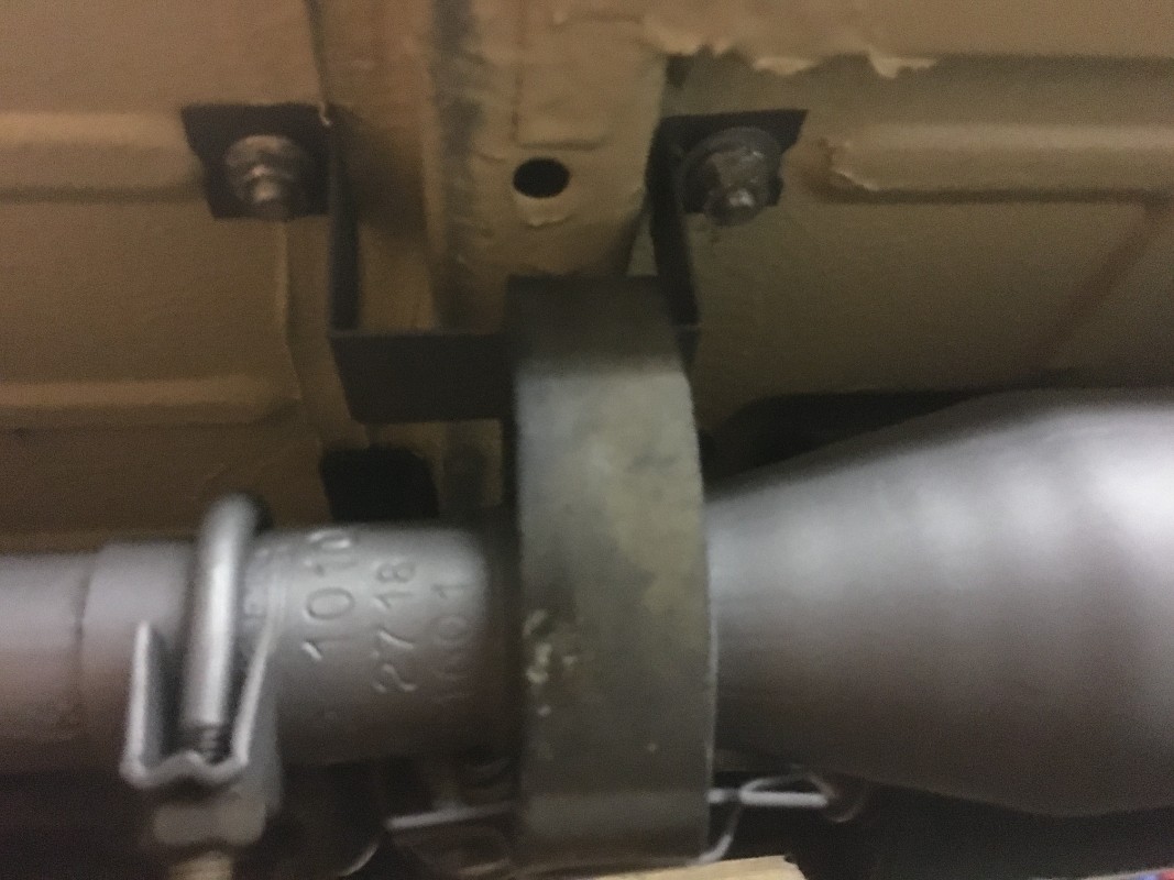

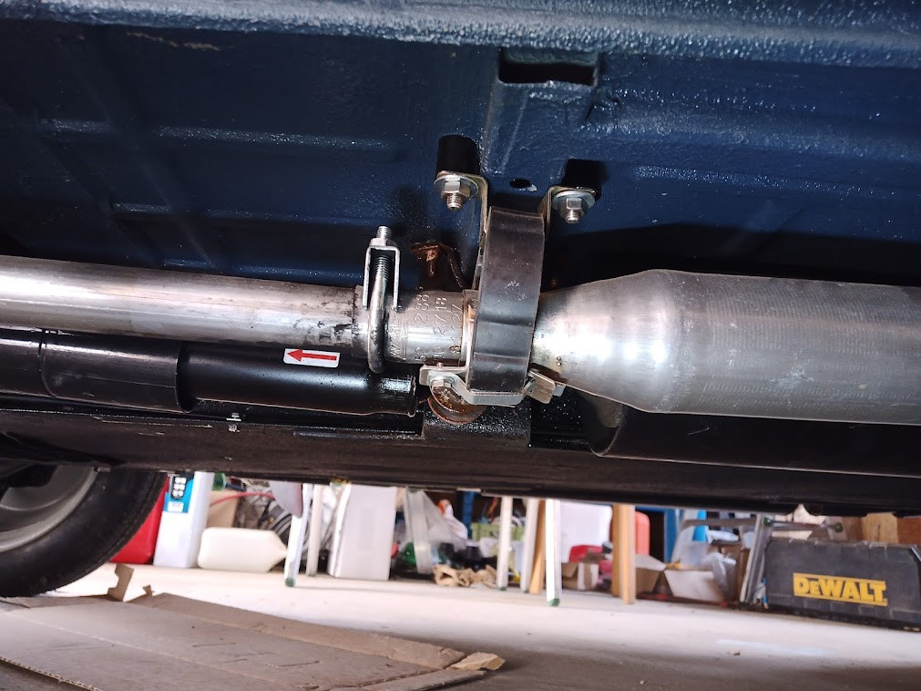

Salut @lucky40 , pour la forme je te mets une photo, en fait je pense que du fait qu'il a fait des trous un peu de partout et que ça ne tombait pas juste, il a fait un montage à l'envers pour profiter de l'élasticité des caoutchoucs.
Bon ça marche mais bon, montage de gougnafier tout de même.
J'ai changé, il y a deux ans les caoutchoucs, mais comme ils subissent plus de contraintes, je les surveillent et je pense les remplacer bientôt, surtout l'arrière.
Alors poirquoi pas changer... pour ne pas encore trouer mon plancher, bientôt c'est une passoire

Salut Eric,Eric13190 a écrit : ↑20 nov. 2022, 22:53 Salut @lucky40 , pour la forme je te mets une photo, en fait je pense que du fait qu'il a fait des trous un peu de partout et que ça ne tombait pas juste, il a fait un montage à l'envers pour profiter de l'élasticité des caoutchoucs.![]()
Alors poirquoi pas changer... pour ne pas encore trouer mon plancher, bientôt c'est une passoire![]()
C'est vraiment un montage à la "mors moi l'noeud"...Outre le fait que les silents blocs devraient se trouver à la verticale, le montage n'est pas bon et je te conseille de modifier rapidement car je ne donne pas cher de tes silents blocs avec les secousses...En effet si tu regardes bien la photo de Ricman, le pot doit se trouver à l'intérieur du caoutchouc et non pas à l'extérieur...il faut donc le faire pivoter de 180°...

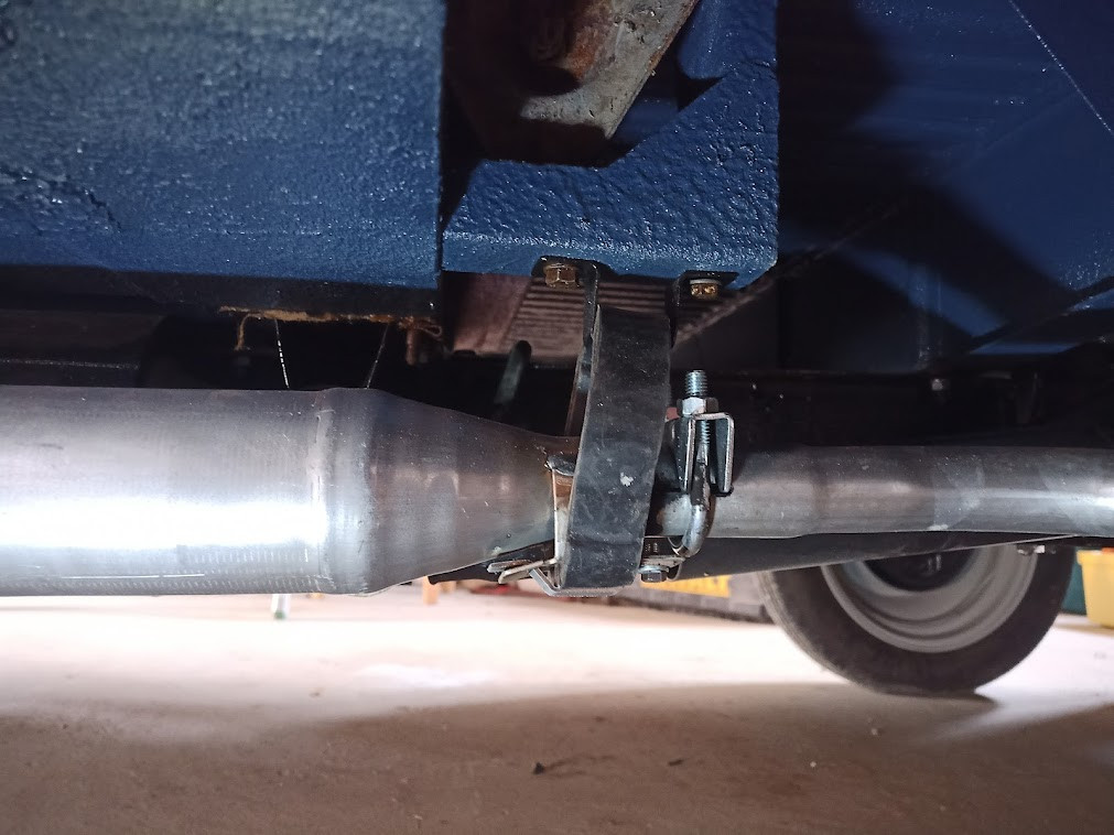

Salut Luky
Voici les photos de la fixation de mon pot.
J'ai mis des petites entretoises pour fixer l'avant en évitant le renfort trop large pour la pate et qu'il reste horizontale.
L'arrière est fixé dans les trous d'origines.

Merci Didier pour tes photos,
J'ai fait exactement comme toi en plaçant des entretoises à l'avant. A l'arrière pas de problème...

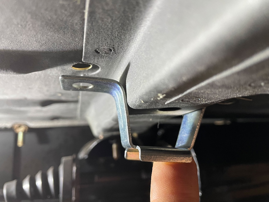

Salut Lucky !
Je viens seulement de voir ton message, mais de toute façon mon ak est actuellement stockée un peu loin de chez moi, donc je n'avais pas la possibilité de prendre des photos...
J'ai fais le même montage que vous.
j'ai réussi à trouver les bonnes pattes dans le lot de pièces vendu avec la voiture. à savoir que pour que le montage soit correct sans rien bidouiller, j'ai dû utiliser des pattes de taille différente (celle côté pot secondaire a des pattes plus longue). Par contre, je n'ai pas eu besoin de mettre d'entretoise

bonjour à tous,
je rebondi sur le sujet car je suis également en train d'installer l'échappement sur ma belle, j'ai aussi ce souci de fixation à l'avant sur le 2eme silencieux.
Voici une photo de la pièce que j'ai acheté, et celle-ci ne semble pas s'ajuster parfaitement,
la seule solution est d'y mettre également des entretoises ? Ou alors la pièce peut être "élargie" pour mieux épouser la forme du chassis ?
- Messages : 6752
Re: Echappement - fixation de l'avant du pot sous la caisse sur ma 2cv AK 400
Bonjour il te manque l'autre support identique mais plus long fixé sur la caisse ensuite le caoutchouc après le support support la photo
