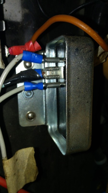

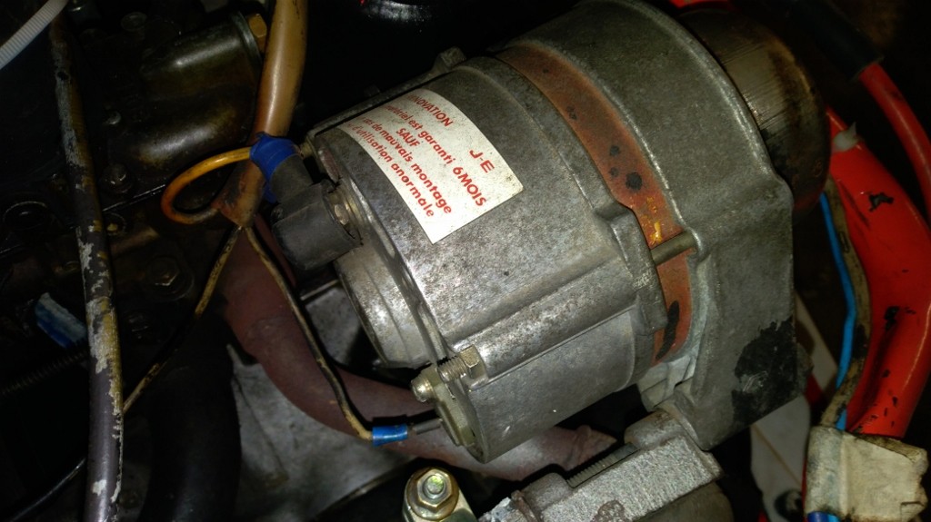

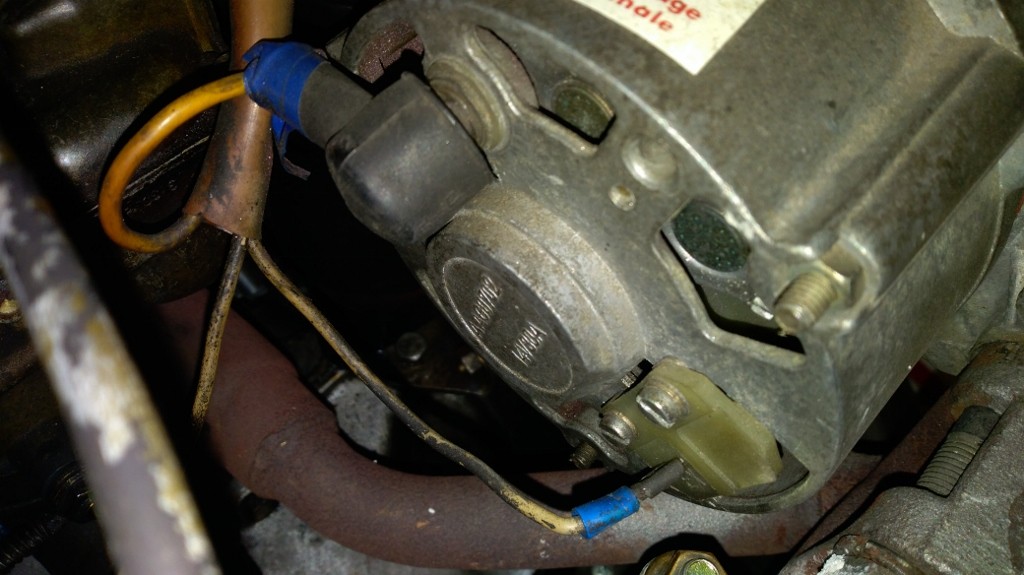

j'aimerai tester mon régulateur et mon alternateur, mais je ne sais plus où je dois placer mon multimètre avec les fils rouge et noir?
j'ai essayé moteur tournant de placer le fil rouge du multimètre sur la fiche EXC de mon régulateur, et le fil noir sur une masse mais j'ai eu une étincelle donc avant de refaire une bêtise je demande...
photos de mon régulateur et de mon alternateur ci-dessous:

Bonsoir, es ce que tu a contrôlée les charbons de ton alternateur

CHARLYSTONE a écrit : 22 nov. 2022, 22:00 Bonsoir, es ce que tu a contrôlée les charbons de ton alternateur
non je n'ai pas encore contrôlé les charbons, d'ailleurs je ne sais plus ou ils se trouvent... mais je vais chercher !! :)
Messages : 7443
Re: Voyant de charge de ma 2cv, à gauche
Sur la 2ème photo il y a un file avec une cosse bleu tu debranche et tu enlève les 2 petites visse C'est là que se trouve les charbons
Sauf erreur, la question reste ouverte.
