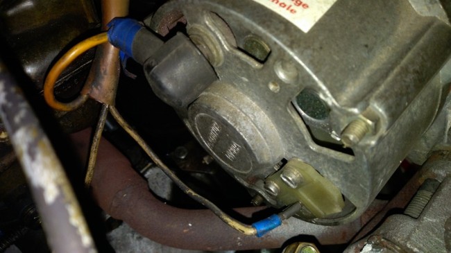

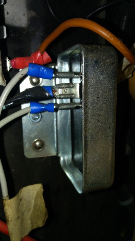

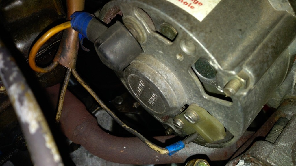

j'aimerai tester mon régulateur et mon alternateur, mais je ne sais plus où je dois placer mon multimètre avec les fils rouge et noir?
j'ai essayé moteur tournant de placer le fil rouge du multimètre sur la fiche EXC de mon régulateur, et le fil noir sur une masse mais j'ai eu une étincelle donc avant de refaire une bêtise je demande...
photos de mon régulateur et de mon alternateur ci-dessous:

Bonsoir, es ce que tu a contrôlée les charbons de ton alternateur

CHARLYSTONE a écrit : 22 nov. 2022, 22:00 Bonsoir, es ce que tu a contrôlée les charbons de ton alternateur
non je n'ai pas encore contrôlé les charbons, d'ailleurs je ne sais plus ou ils se trouvent... mais je vais chercher !! :)
Messages : 6793
Re: Voyant de charge de ma 2cv, à gauche
Sur la 2ème photo il y a un file avec une cosse bleu tu debranche et tu enlève les 2 petites visse C'est là que se trouve les charbons

CHARLYSTONE a écrit : 22 nov. 2022, 22:28 Sur la 2ème photo il y a un file avec une cosse bleu tu debranche et tu enlève les 2 petites visse C'est là que se trouve les charbons
Merci pour la réponse rapide, je regarderai l'état des charbons !
Et pour le tester au multimetre, je place ou les fils rouge et noir ? :wink:
pat77
Messages : 1272
Ma deuche : 2 CV 6 spéciale Belge 1987
Localisation : Seine et Marne
Message par pat77 »
Salut, les chiffres de résultats du multimètre sont normaux pour moi. La baisse quand tu allumes les phares sont peut-être dû à la courroie d'accessoires à retendre légèrement. Pour moi, pas besoin d'ouvrir sauf si ces résultats varient sans raison. Ton problème au tableau de bord vient d'ailleurs si quand tu as plus de 13,5 v au multimètre et que indicateur au TB ne monte pas, mauvais contact quelque-part, câble coupé, défaillance de l'indicateur.
