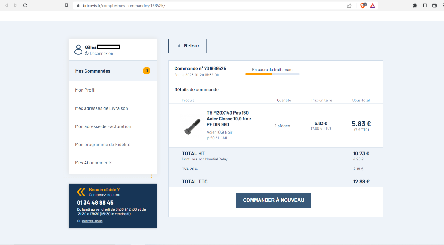

tente un démontage de l'induit sans la vis spécifique (l'outil), j'ai vu que cela pouvait se faire, perso, j'ai pas réussi et surtout pas insisté, pas envie de tout casser...
Je remonte donc l'ensemble (le support charbons) après avoir bien tout contrôlé, nettoyé au mieux.
presque résigné
Je reteste l'ensemble, toujours les étincelles sur les charbons, toujours une tension faible aux bornes de la batterie, et en sortie DYN ...
Je remonte tout (hélice, grille) me disant que j'ai plus qu'a trouver la vis qu'il faut pour défaire l'induit.

J'ai recherché ce fameux outils à 70 euros chez certains fournisseurs, oui oui, 70...
J'ai trouvé très facilement cela sur la toile.
Pour la modique somme de 12.88 avec le port, cessez de vous faire arnaquer, enfin faites comme vous voulez...
Un peu de pub, ça vaut le coup. Donc avec cet outil (qui n'est qu'une vis) extrêmement pas cher qui est vendu très cher, j'ai déposé l'induit sans peine. en bloquant le volant moteur avec un tournevis et en donnant des petits coups de marteau sur la clé. Faut il encore un autre outil spécial compétition pour retirer l'inducteur?
Car là impossible à retirer...
Il restera donc en place.
