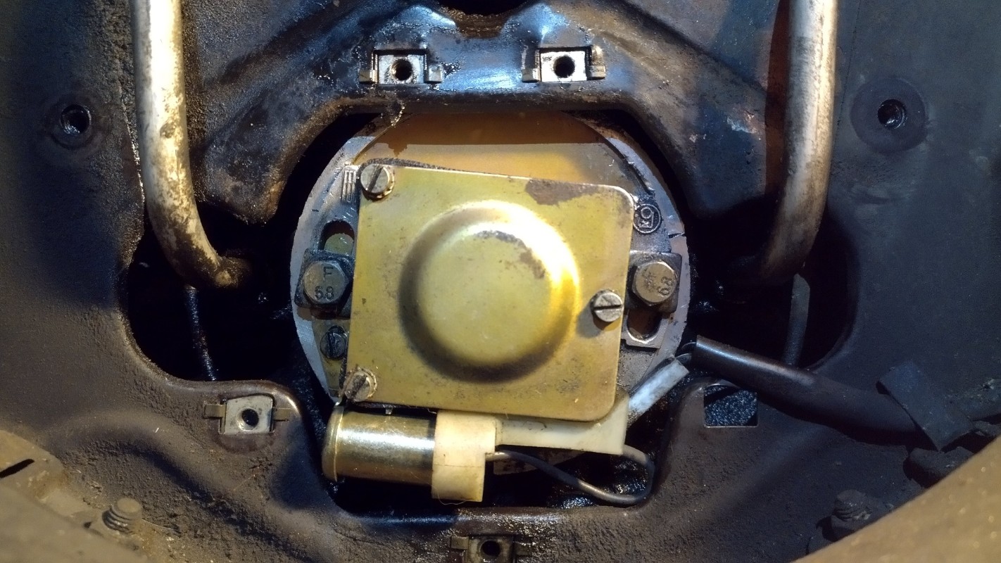

Je n'ai pas eu beaucoup de temps pour travailler sur ma Deuche ces derniers jours... CMais cette après-midi, j'ai tenté de régler à nouveau l'avance par une autre technique. J'ai lu sur un autre sujet que le réglage avec une ampoule n'était pas très précis. J'ai donc utiliser un voltmètre. Le réglage donne toujours le même décalage de mon boitier, exagérément tourné dans le sens horaire. Cependant, elle démarre parfaitement bien et tourne comme une horloge du moins sur une petite distance. Reste à savoir ce que ça donne sur le long terme... Ça vous choque pas cette angle ?
Messages : 17445
Re: Impossible réglage avance de ma 2cv
Bien sur, c'est choquant visuellement !! Mais qui ira soulever la protection ? :gnark:
Ceci dit, si les trous oblongs ont été faits si longs, c'est peut-être que ça peut être nécessaire de le tourner si loin ! Je n'ai pas vu assez de boitier d'allumage pour le dire (en fait, que le mien !!), mais si ça tourne bien comme ça ....
Attends d'autre avis, certainement plus compétents que le mien !
